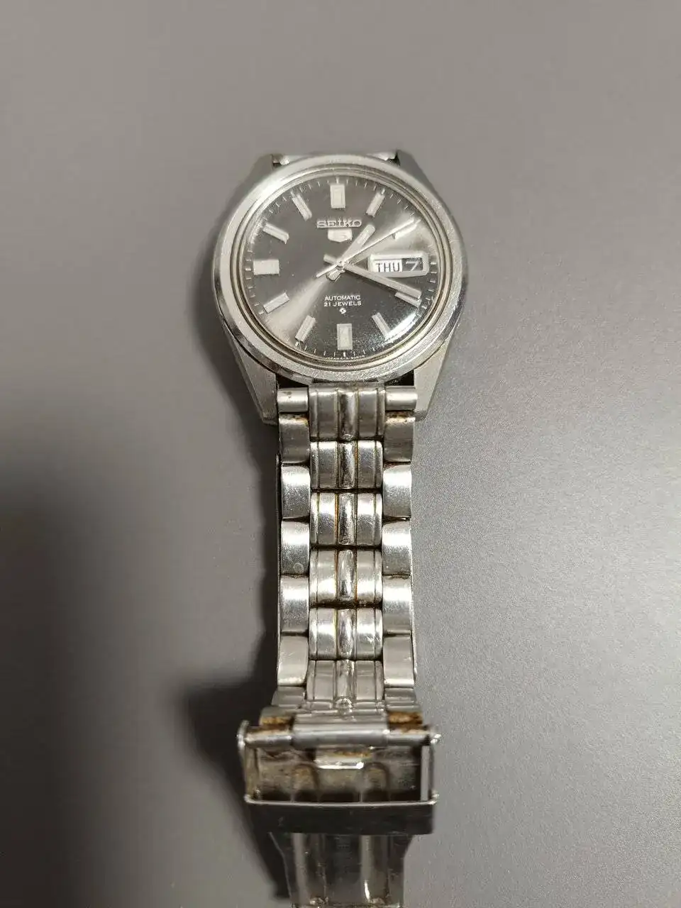

Hola a todos, estoy recuperando relojes de mi padre para restaurar o arreglar por temas sentimentales. Pero me enamorado de un Seiko 5 del 70 que quiero usar a diario. El reloj marca la hora exacta pero el día del mes me cambia a las 6 en punto, el de la semana ni se mueve. He oído que te lo puedes cargar si no cambias la fecha en una determinada ventana de horas. Es eso cierto?? Muchas gracias y un saludo.
Sí, es cierto que en la mayoría de los relojes se indica que hay una franja horaria que desaconseja la manipulación del fechador (suele ser de 9 PM a 3 AM).
Es posible que se te haya averiado algo por ahí y por eso no cambie el día de la semana, afectando también al cambio del día del mes.
Tendrás que llevarlo a reparar a un relojero. Saludos.

Plan B:
  • Abrir y sacar el calibre.
  • Mover las agujas con la corona hasta que cambie la fecha.
  • Retirar las agujas y recolocarlas a las doce en punto.
  • Volver a montar y chapar.

Plan B:
Gracias! Lo llevaré al relojero, así también le hacen una limpieza. He mirado una web donde te dicen de qué año es tu Seiko y me sale que de mayo del 70, supongo que de cuando mi padre volaba a Canarias. Lo de la franja de horas para cambiar la fecha me ha dejado flipado. Vaya curiosidades
