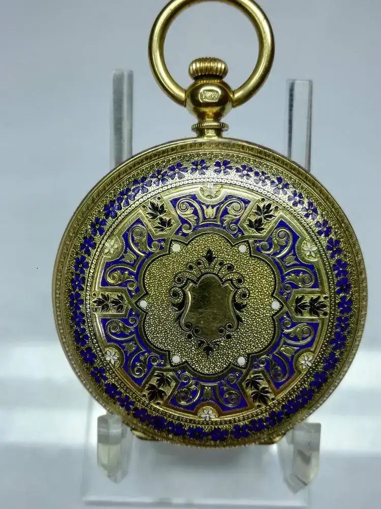

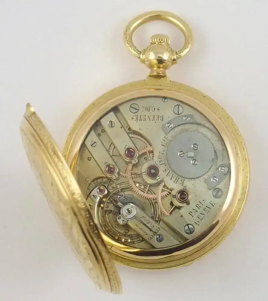

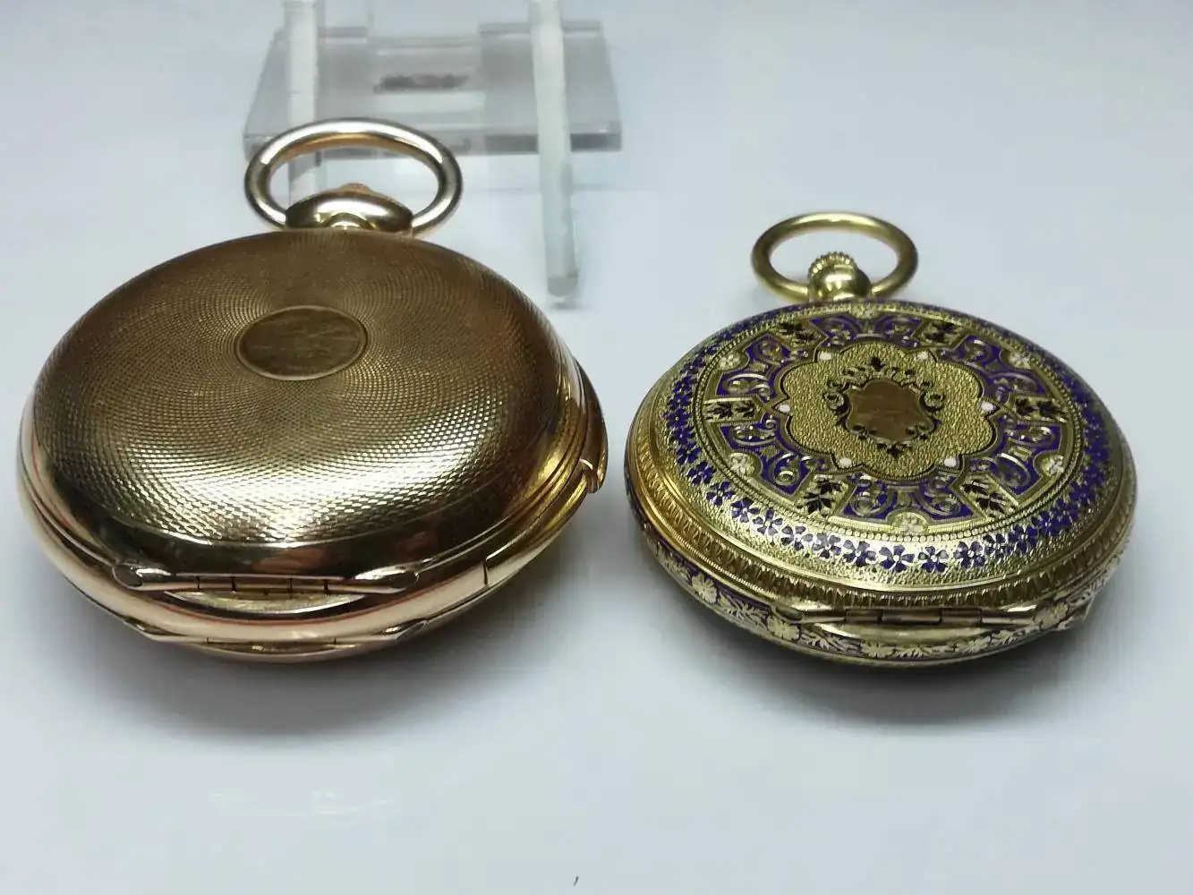

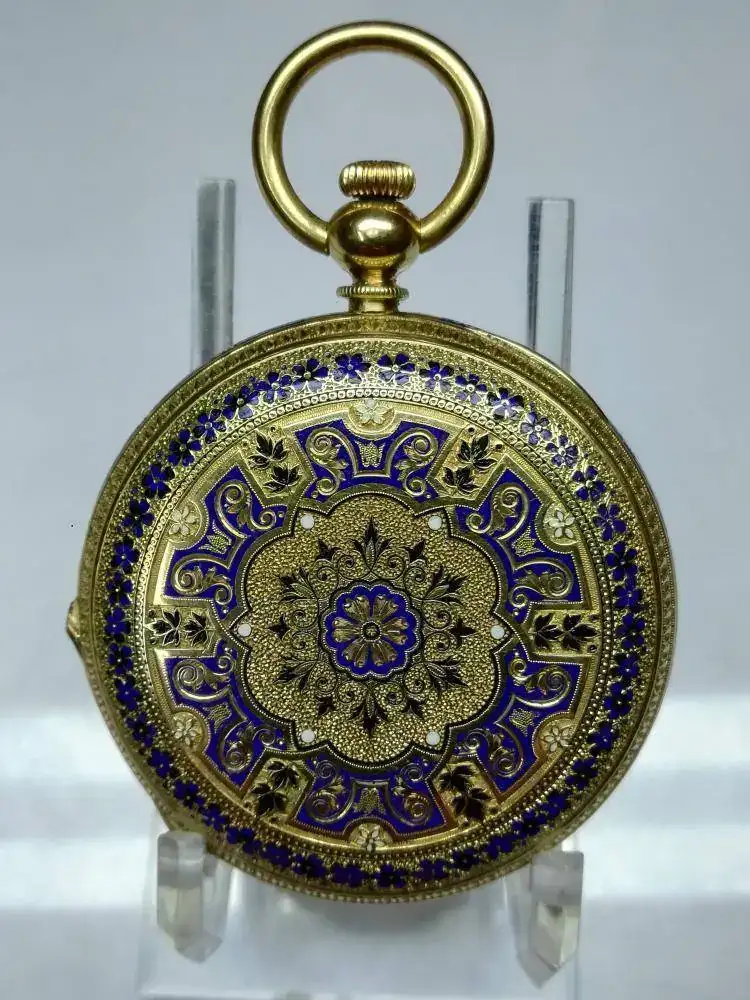

Reloj para el mercado de la india en oro 18 k con esmalte en varios colores firmado para un importador de
Madrás y exportado por Robert Theurer and Fils, pero para mí la fabricación es de Haas Neveux sobre 1870
el reloj tiene un sistema que da cuerda al cerrar la tapa delantera por lo que la corona solo tiene la función de
poner en hora haciendo tiré sobre ella.
Al que le pueda interesar dejo un enlace a la página de Haas Neveux, donde se puede mandar fotos y descripción
de los relojes de su marca para ponerlos en la página.
http://www.haasneveux.com/index.php?id=watches
Buenas noches Juan,
El primer reloj de bolsillo automático lo fabrico Abraham Louis Perrelet en 1770, Abraham Louis Breguet en 1780 mejoró dicho mecanismo en su propia versión del diseño, pero no tuvo éxito dado que el reloj en el bolsillo poco cargaba…..hasta muchos años después cuando el reloj de muñeca se impuso al del bolsillo.
El reloj que nos presenta hoy es una preciosa pieza, como siempre en un estado perfecto, pero muy interesante, comenta que la corona solo sirve para el cambio horario, pero en el movimiento se ve el pivote para cargar el reloj con llave, pero ¿no se aprecia el sistema automático?
Falta la foto de la tapa donde está el sistema automático que supongo que trabajar directamente sobre el pivote del movimiento, algo inédito!!!
¡A ver esa fotito!

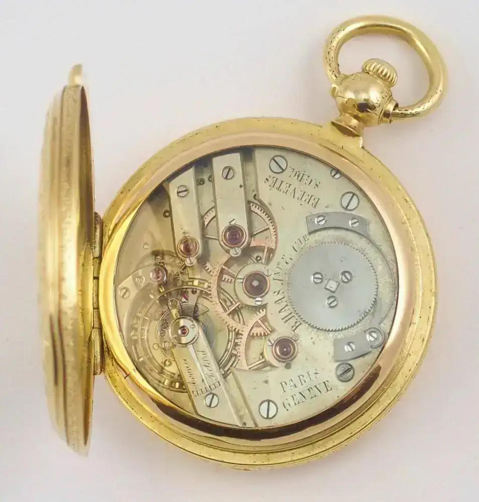

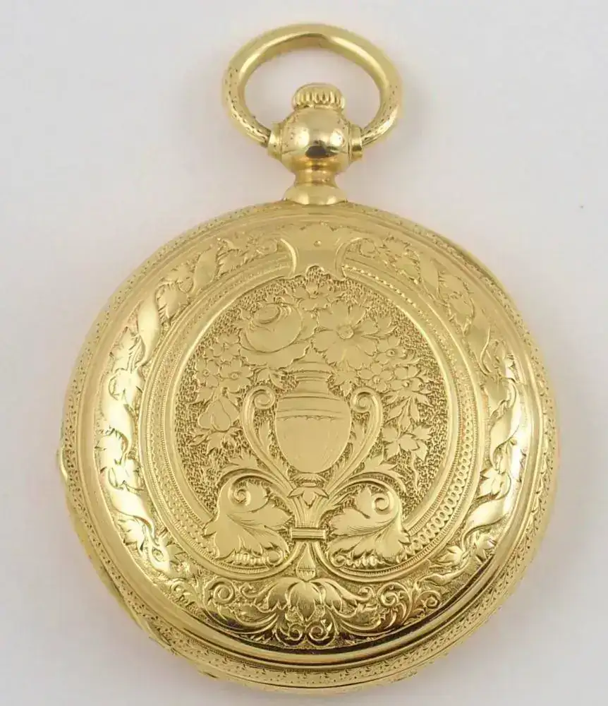

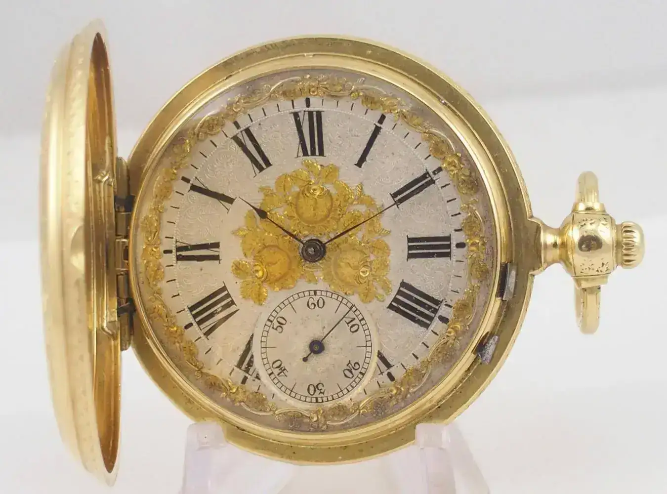

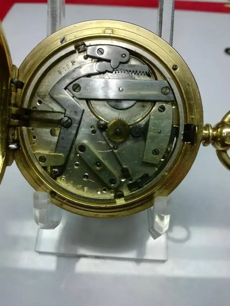

Hola amigo Tompion. te vuelvo a felicitar por este reloj.
Yo el 19 de noviembre de 2017 subí un hilo con titulo ( un reloj que no te dejara indiferente) con un reloj de B. HAAS JEUNE, Besançon (Francia) con el mismo sistema de toma de cuerda, que esta en mi colección.
Maestro relojero, B. HAAS JEUNE, Besançon (Francia), con sucursal en Paris y Ginebra. FECHA: C. 1875.
Caja saboneta de oro de 18k con dos tapas y guardapolvos de cristal. Numerada nº 013677. TIPO DE CUERDA: Inusual sistema de toma de cuerda mediante el movimiento de la tapa: cada vez que se cierra, se carga un poco, de tal forma que cuando se ve la hora varias veces, tiene autonomía suficiente para funcionar todo el día; con la inusual autonomía para 49 horas. La corona solo tiene la función de
poner en hora haciendo tiré sobre ella. ESFERA: En plata con flores de oro, en orla y en centro. La numeración que indica los minutos es romana. Segundero a las VI. Agujas tipo "Es.Heavy Spade" MÁQUINA: Mecanismo de gran calidad con chatones y rodajes de oro, 22 rubíes, reglaje de precisión con volante bimetálico compensado. Firmado B. HAAS JEUNE. Numerada nº 013677. ESCAPE: De áncora, espiral Breguet.

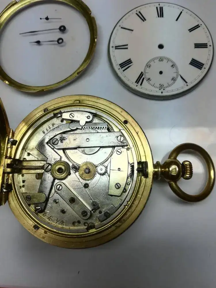

Vista debajo de la esfera.
Esta es la información n que yo tengo.
B. HAAS JEUN
En 1848, los hermanos
(1829-1925) y
(1827-1915) fundaron la compañía B. Haas o B. Haas & Cie. Más tarde, fue oficialmente nombrada como: “Ancienne Manufacturé de Montres Haas & Cie”. Desde Haas, la casa de Haas alcanza su reputación con relojes extraordinarios que incluso hoy en día pueden considerarse modernos. Ya en ese momento, el fabricante de relojes Haas se distinguió por sus piezas únicas y exclusivas, como los cronógrafos dobles, además de otros relojes bellamente diseñados. El principio sobresaliente de la manufactura relojera fue la combinación de simplicidad, técnica y elegancia. La compañía tenía sucursales en Nueva York, París, Cannes y
, y su sede se situaba en Ginebra (en Quai de Montblanc, 5).

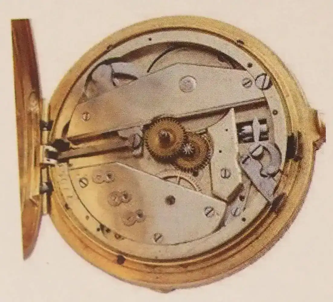

Benjamin Haas inventó un sistema en el que abriendo la tapa del savonette y cerrándolo, este se daba cuerda. Esta patente, registrada en la patente británica n. ° 3945, fue otorgada a Benjamin Haas el 2 de Diciembre1873 . Otros relojeros usaron la patente después de pagar honorarios, como
, o
El nombre de la empresa B. Haas fue cambiado en 1875 a “B. Haas Jeune & Cie”. En 1884, Haas cambió su nombre a
A medida que los nuevos miembros de la familia tomaban su lugar en la sociedad, el logotipo original de BH & Co. (para Benjamin, Haas & Co) se transformaba en el pequeño conejo corriendo, que encarna la dinámica de la casa en un óvalo debajo de las letras HNC (la empresa se llamaba Fabricación). The Manufactory logró un récord en 1896 con un disco ultradelgado (2 mm) para un reloj de señora. En una patente suiza (No. 4230, B. Haas Jeune (París) y "Gustave Trouve Ingenieure und Elektriker"), en 1891, recibieron iluminación para los diales de relojes de bolsillo y péndulos.
Patente No. 3945
La patente inglesa Nº 3945 fue otorgada a Benjamin Haas el 2 de diciembre de 1873 por el desarrollo de una nueva e inusual forma de dar cuerda a un reloj, aprovechando la energía producida al cerrar la tapa frontal de un reloj. Haas actualizó el sistema original y equipó su reloj con una reserva de marcha de 49 horas (por dieciséis cierres de la tapa). Cambió el cañón volante por una rueda adicional, con lo que logró (mediante un cierre de sola tapa), un levantamiento de tres horas. Haas también inventó un dispositivo de seguridad que desbloqueó el mecanismo cuando estaba completamente enrollado, con lo que evitaba el daño a la tapa.

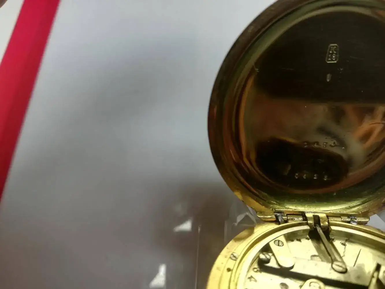

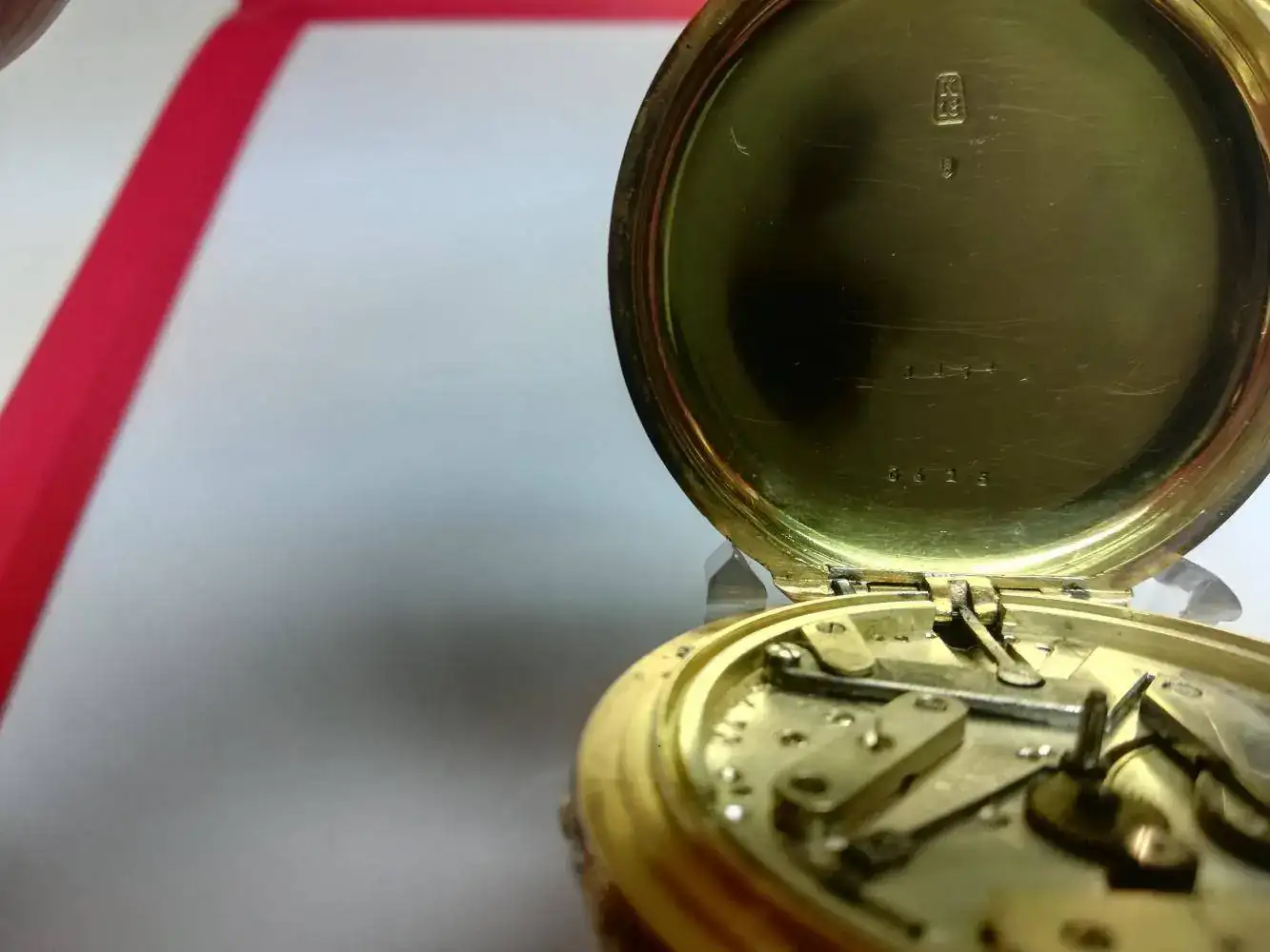

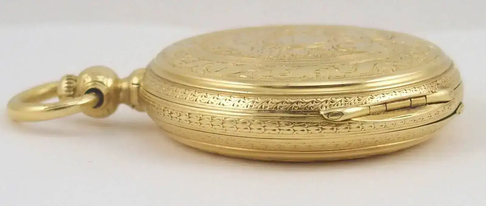

Hola de nuevo Tompion, este reloj por fecha y numeración no es un Hass Neveux, es anterior a esa fecha por lo tanto es un Benjamin Hass Le Jeune.

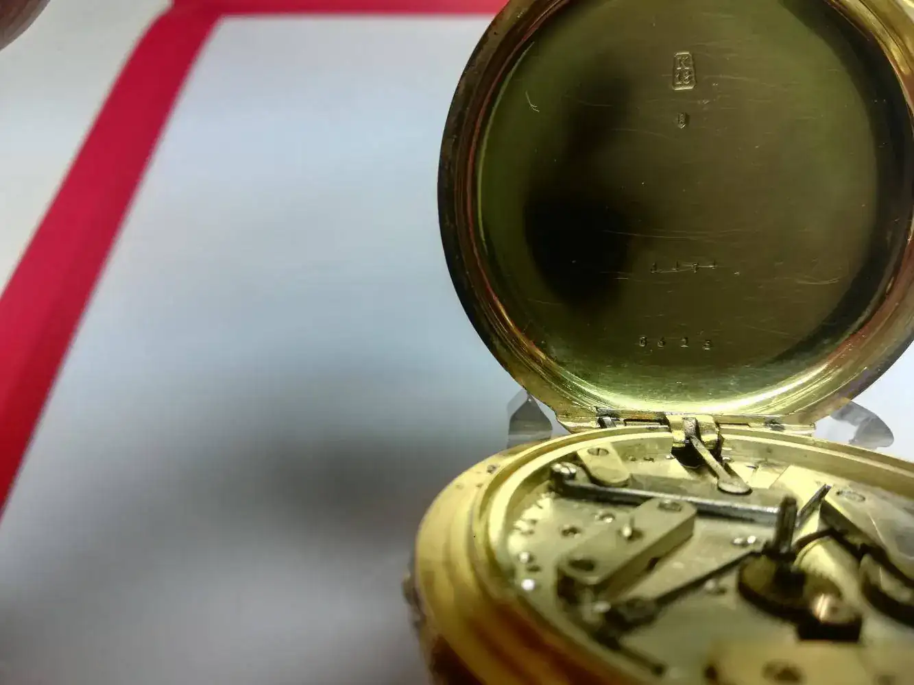

Aunque te puedo contar la historia o mejor dicho el recorrido de este reloj en concreto que es una pieza interesante, y como leí en el hilo de Julio Relojes este reloj carga de manera distinta al que inventa Breguet, es decir no lleva una masa que por el movimiento balancea y va cargando la cuerda, lo hace por una pequeña lengüeta que se ve en la bisagra de la tapa a modo de bombeo impulsando una palanca de carga pero para verla habría que quitar la esfera.
Tompion la historia de este reloj es rara e interesante, se subasto en una casa importante en alemania y lo adquirido un comerciante alemán, Castel-Antik que lo tuvo unos tres años a la venta hasta que lo vendio y le fue devuelto porque no cargaba bien, al poco un conocido hizo de intermediario para comprarlo para dos hermanos de edad avanzada de un pueblo de la coruña (As Pontes), y al recibirlo le vieron el fallo y se lo enviaron a un relojero de un pueblo vecino (Pourriño) que tampoco lo dejo perfecto y siguiendo su divagar un comerciante de Madrid (Juan) lo compró, y ya le perdí el rastro hasta día de hoy.
Por lo demás esta todo dicho, Robert es un comercializador que estampaba su nombre en los relojes de grandes relojeros, una pieza muy bonita y también muy rara.

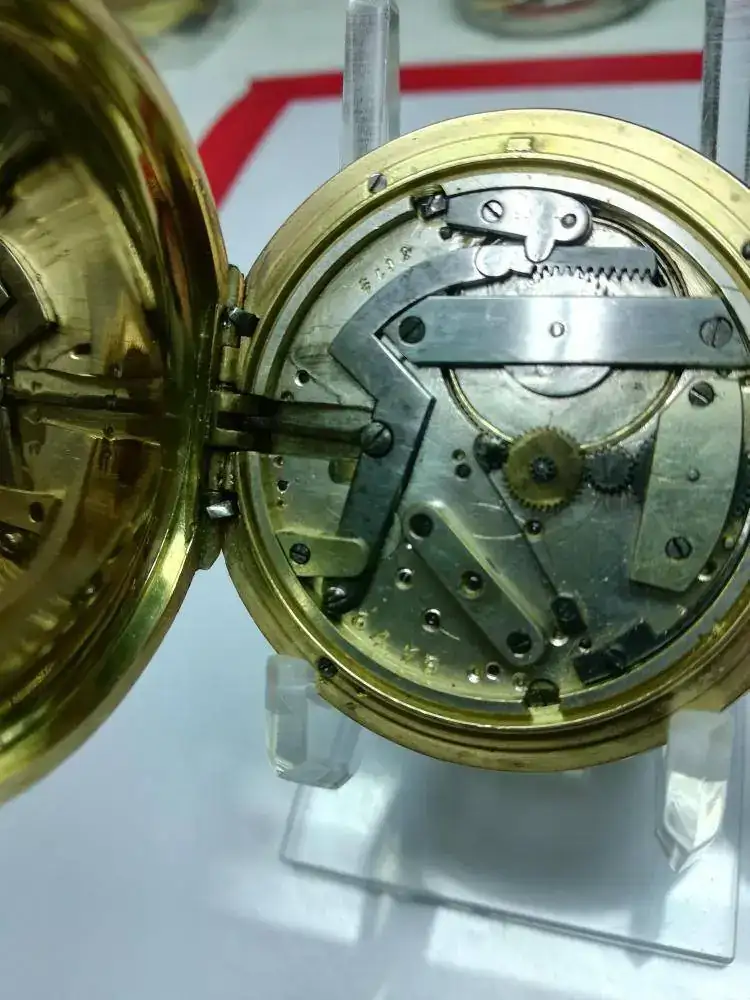

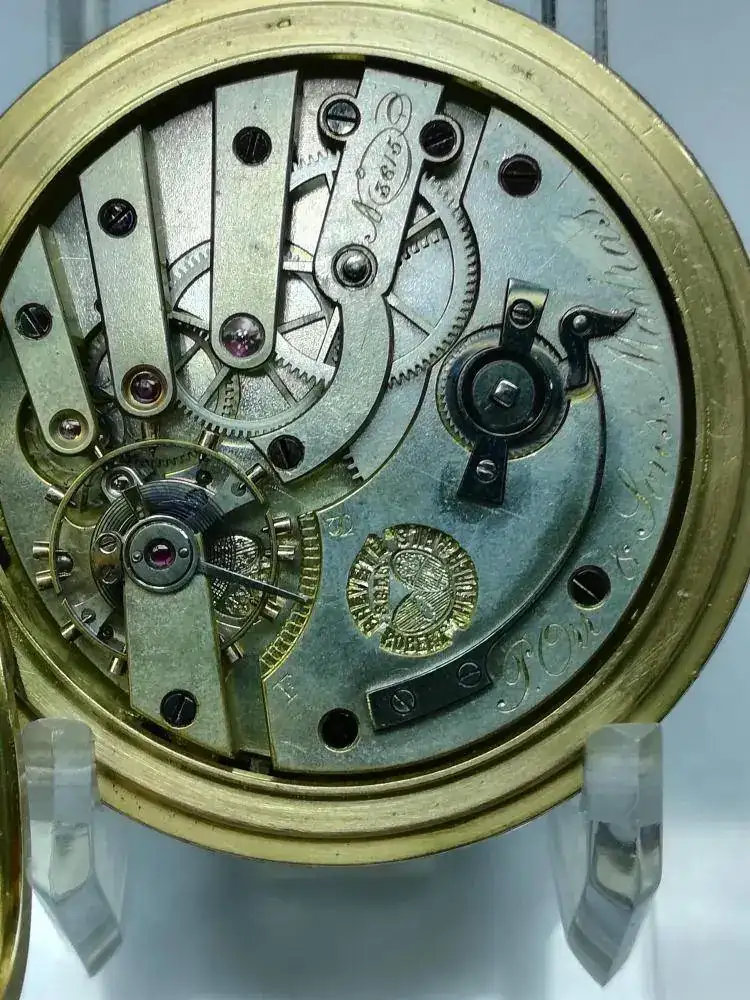

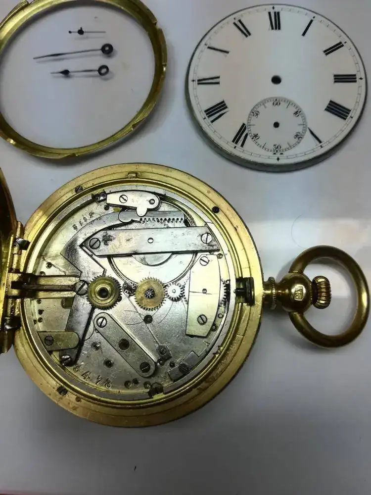

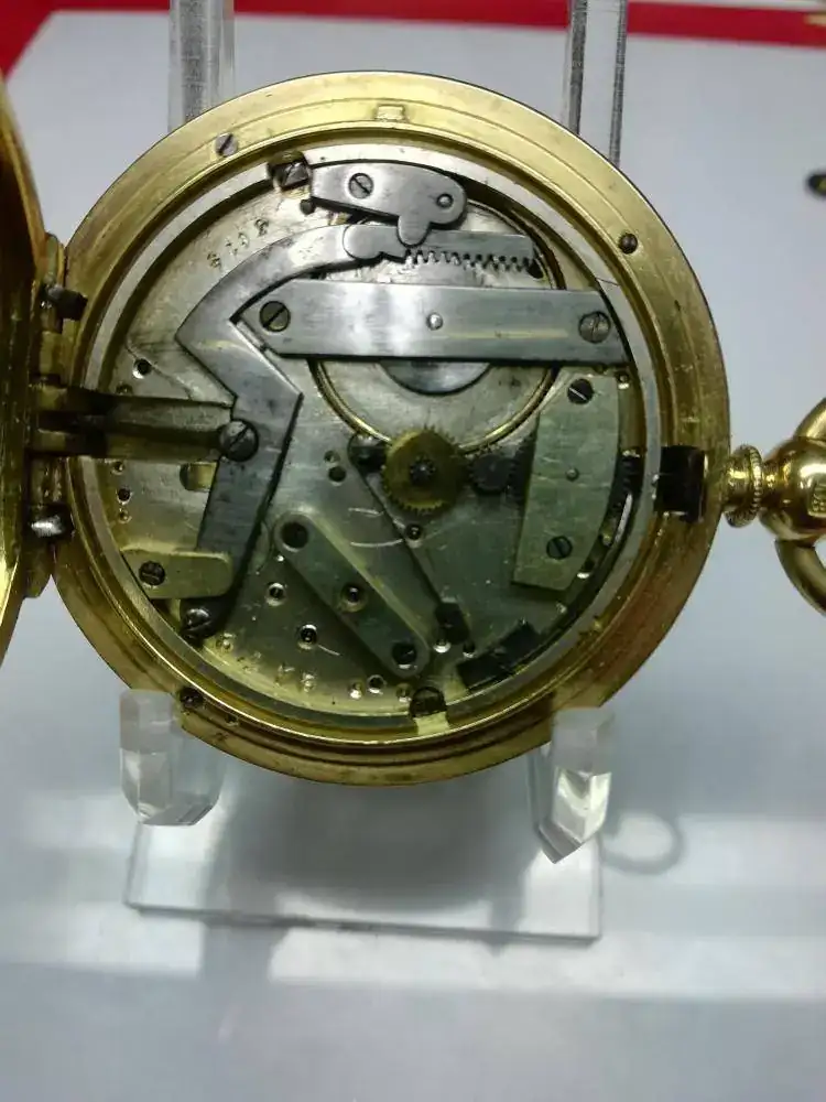

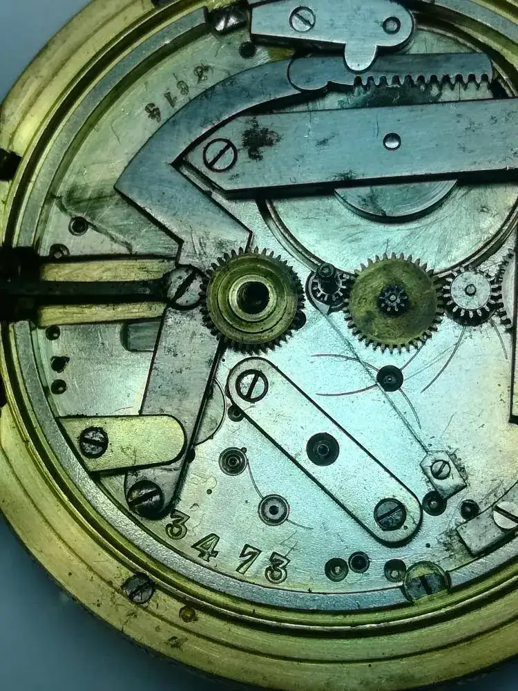

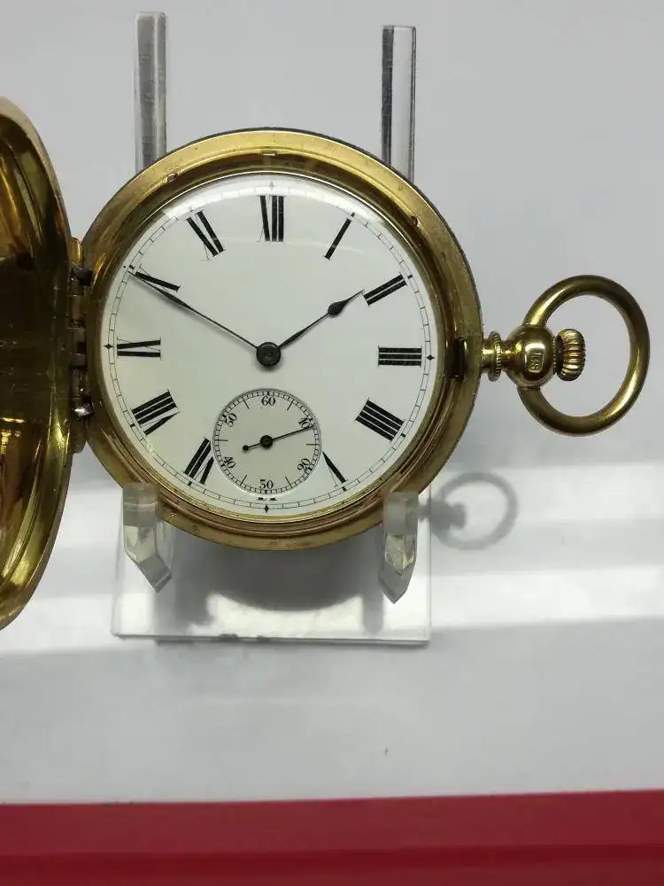

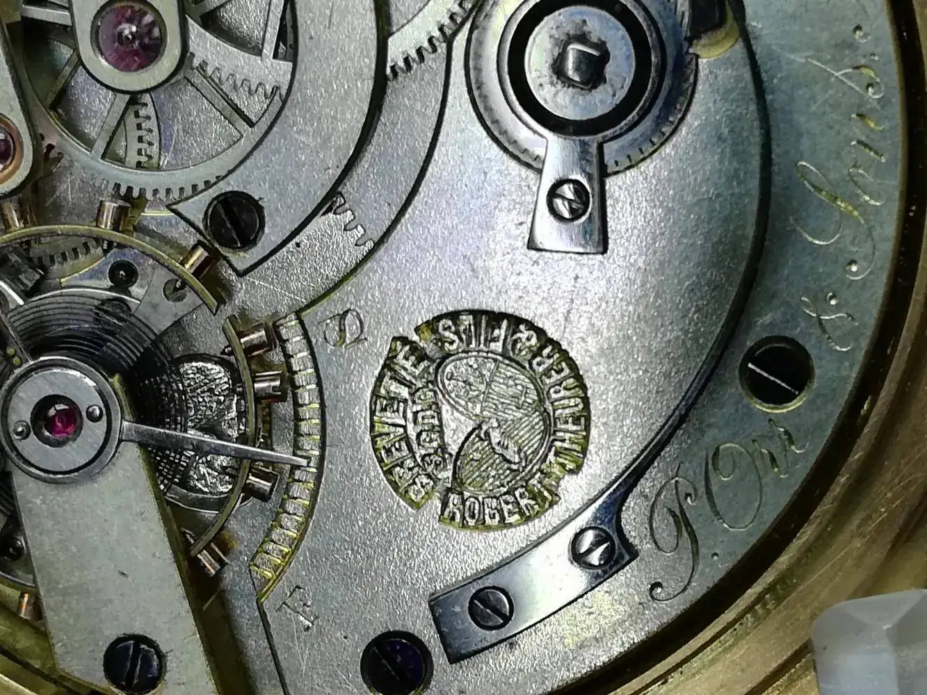

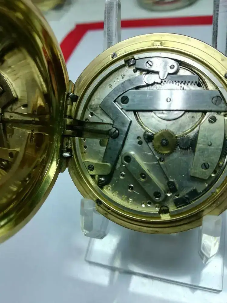

Hola Jose, muy bonito reloj y con un movimiento de gran calidad como se puede apreciar por las fotos, chatones en oro sujetos con tornillos, movimiento en níquel, con contra centros en rueda de escape, áncora y volante.
Ancora línea recta volante bimetálico partido compensado y espiral breguet en acero, poco le falta si no es un cronómetro, mis felicitaciones por el reloj así como con la explicaciones como siempre.
No se si tu reloj cuando tiene toda la cuerda la tapa queda desconectado del movimiento, que sera lo mas normal, en el mio no sucede lo mismo tiene una brida dentro del cubo que es la que desengancha el muelle para que la tapa no fuerce el movimiento, el sistema de seguridad para liberar la toma de cuerda en el cubo todavía no se había inventado fue posteriormente a este modelo que es muy primitivo he tenido varios relojes de este modelo y marca pero este es el más viejo de todos los que he tenido.

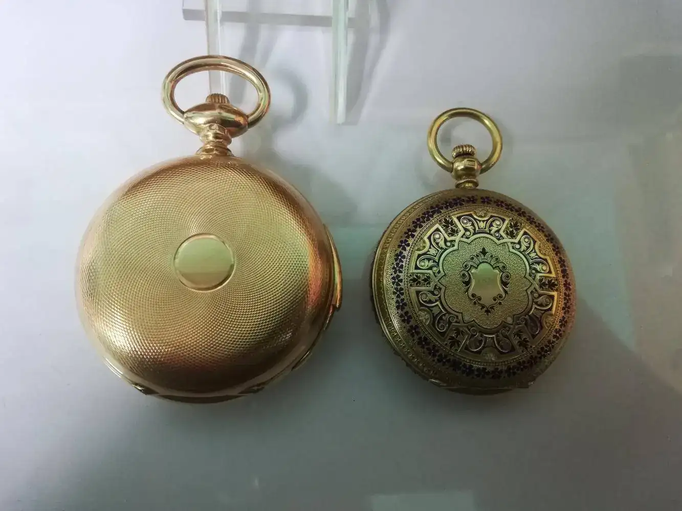

Este tiene un Hermano Mayor
También de corona Pequeñita
Hola Brevet071070.
Efectivamente ahora en las fotos con la esfera quitada se puede apreciar lo sencillo del modelo con toda claridad, por el sistema tan primitivo pertenece a primera época de la marca he tenido de este sistema varios relojes y es el más viejo que he tenido.
Por lo referente al recorrido del Reloj claramente lo deberías saber si fuiste la persona encargada de comprarlo para los dos hermanos gallegos propietarios del reloj en su momento, cosa que desconozco.
El reloj se ha hecho un mantenimiento muy a fondo para resolver todos los problemas que tenía y que por lo que fuere nadie los había solucionado, no voy ni a nombrarlos ni siquiera comentarlos, valga saber que esta todo solucionado, caja, maquina y esfera, el reloj esta como se ve en las fotos, nada mejor para que se vea como está, funcionando a la perfección en todas sus funciones.

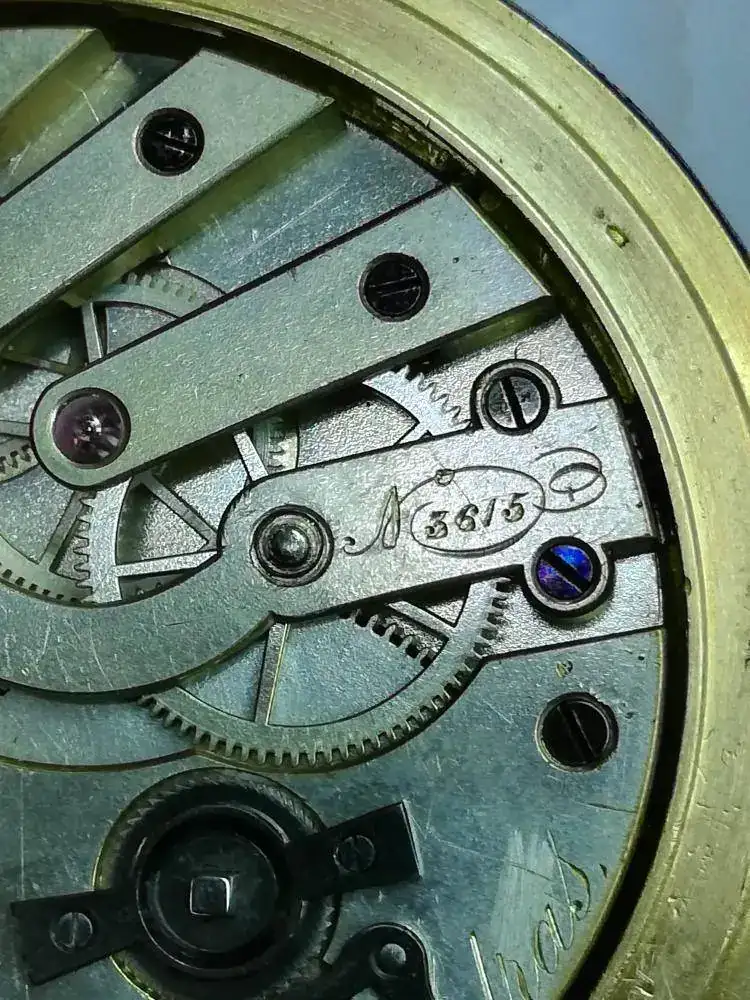

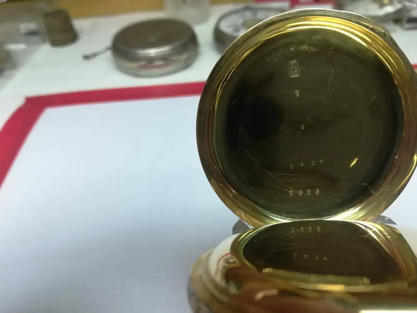

Hola Bulubaslot
Como se puede apreciar en las fotos tiene en caja y maquina una doble numeración inferior al 4000 que se considera un número muy bajo.
Efectivamente es el más primitivo y todavía conserva restos de los relojes de llave como el cuello y el cuadradillo trasero, por lo que se podría
dar cuerda por el cuadradillo.

Si Juan, tiene un dispositivo de seguridad que desbloqueó el mecanismo cuando estaba completamente enrollado, que invento Haas con lo que evitaba el daño a la tapa.
Hola Tompion,
Me gusta mucho el hermano mayor, ese reloj tiene muy buena pinta. Me atrevería a decir que es un reloj de alta complicación, no solo por la repetición que está a la vista, si no por la calidad y forma de la caja. Me atrevería a decir que posiblemente es un reloj calendario perpetuo, repetición a minutos, automático de tapa, y con posiblemente alguna complicación más. Ese reloj si se sabe ver y apreciar detalles, transmite mucha calidad por cómo está hecho.
Como bien dices el del mercado indio es el hermano menor, estoy seguro de que no se puede comparar en calidad y complejidad.
