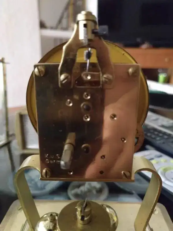

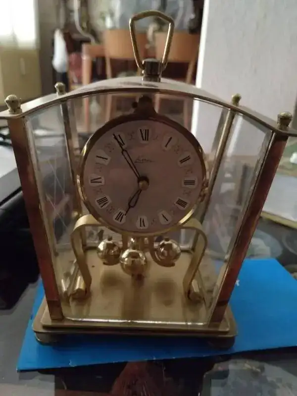

Buenas, me podéis ayudar a identificar la placa de este chiquitín
Para saber que hilo le corresponde
Con el que lleva se para. La placa mide unos 6 cm por 4,8 cm
Gracias de antemano y un saludo

Saludos, vayamos por partes, la primera es que con los pelos comerciales que hay aunque no sea el adecuado el reloj debe de funcionar y no pararse, otra cosa es que se consiga regular para que de la hora exacta si no tiene el pelo adecuado; la segunda es que tiene varias zonas de regulacion criticas y entoces la cosa se complica; la tercera que el tenedor este en la altura perfecta de su anclaje para que permita que el pendulo posea la inercia necesaria para que pueda mantener su impulso; la cuarta es que el vastago que acciona el tenedor este situado de forma que el ancora meta y saque las paletas del ancora con precision, para que la respuesta en el pendudo sea acompasada y no haga fluctuaciones.
Una vez solucionado todo esto, la maquina debe funcionar de forma permanente y sin interupcion manteniendo el pendulo en la posicion neutra, con solo darle un pequeño impulso al tenedor y con todo esto diremos que el reloj al menos funcionara de forma normal durante algun tiempo; se prolongara ese tiempo cuanto menos se le moleste.
Gracias intentaré manipular todo eso que dices. Haber si consigo que no se pare. Con estos relojes la verdad que estoy un poco verde
si hace 21 entre pletina y pletina su hilo es 0,058mm...saludos
