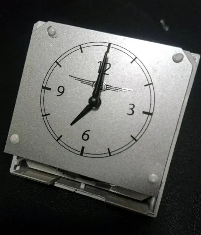

El caso es que este tenía 3 problemas. El primero es que atrasa, el segundo no está calibrado. O sea que si la aguja minutero eran en punto, la aguja de las horas estaba entre la una y las dos. Por lo que no era práctico, su tercer problema es que el botón para ponerlo en hora se atascaban las aguja por lo que una vez que me hice con tiempo se desarmo entero y se limpió.

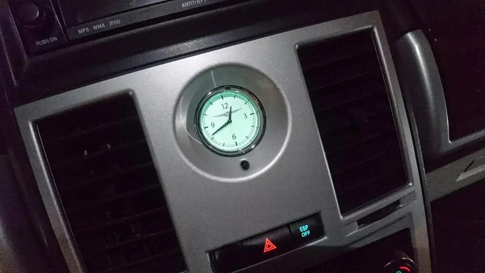

En si no es complicado ni lleva mucho tiempo este tipo de mecanismo, lo que requería tiempo era desmontar el panel del salpicadero.

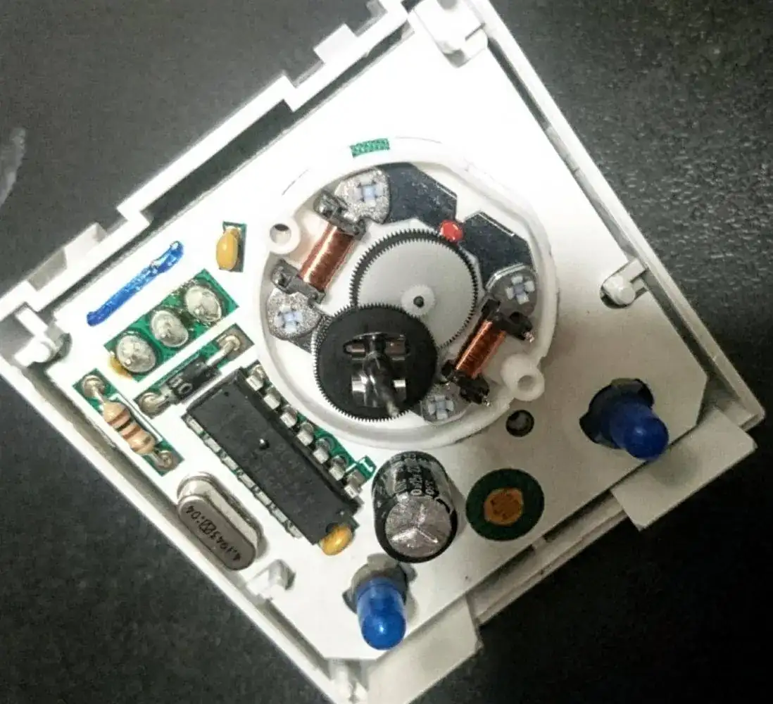

Retire la agujas, y se puede ver su chip, diodo, resistencia, condensador electrolítico, 2 diodos led en azul. En el centro se ven 2 motores, y 4 ruedas de dientes sobrepuesto una de la otra.
Desarme todo, se limpió y con líquido limpia contactos repase toda la electrónica.
Ajuste las agujas y ya está, de momento mantiene la hora, su botón funciona y cuando es en punto lo es para las dos agujas.

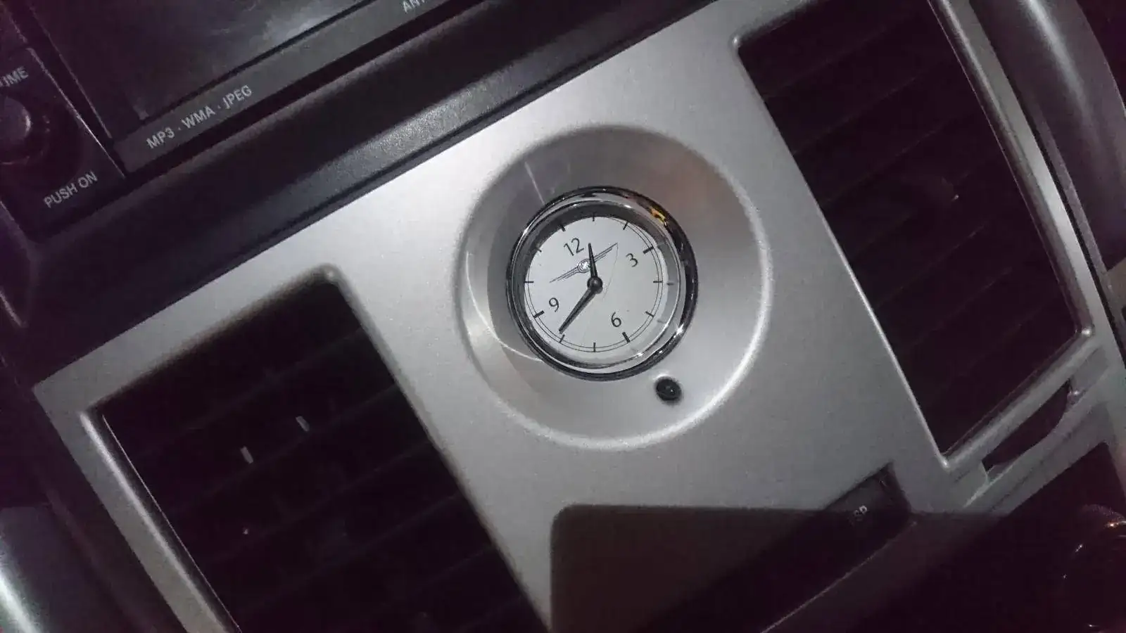

(parece descentrada la esfera pero solo es un efecto de la foto)

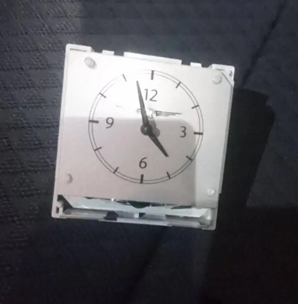

Una vez desmontado de su sitio lo subí a casa y empecé a desmontarlo. No lleva tornillos, son piezas de plástico que encajan en pestañas.
