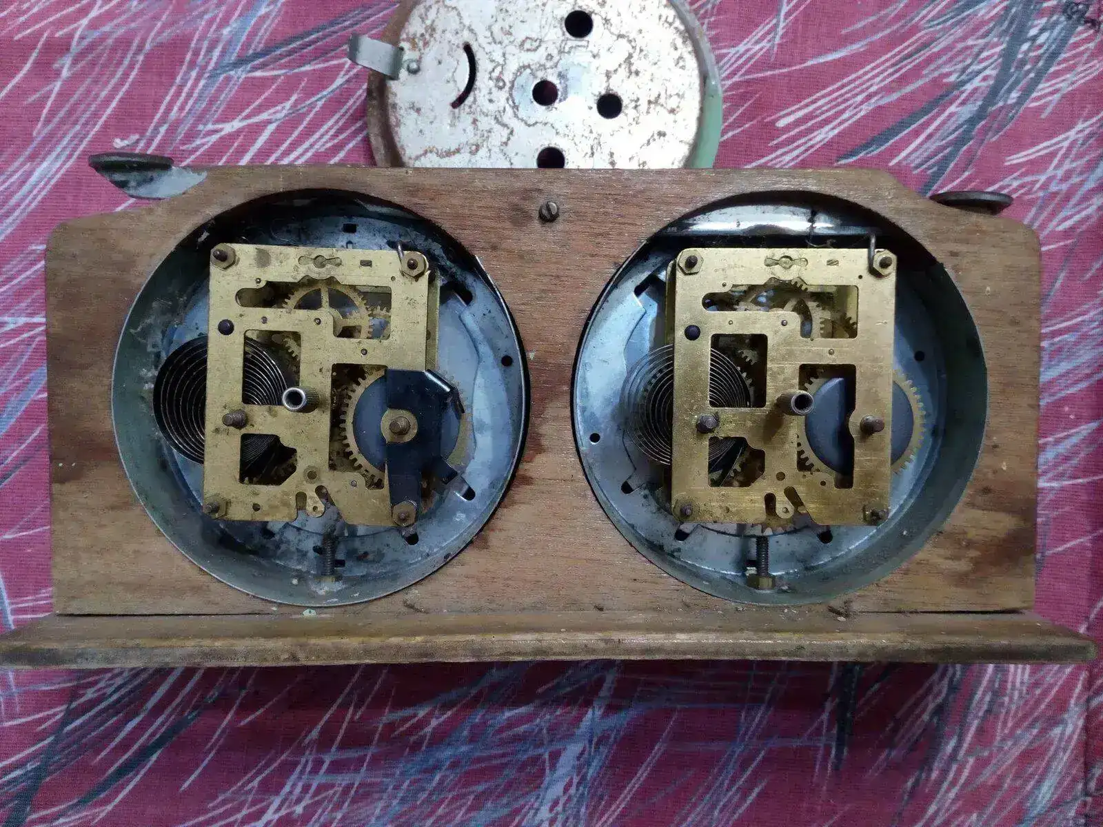

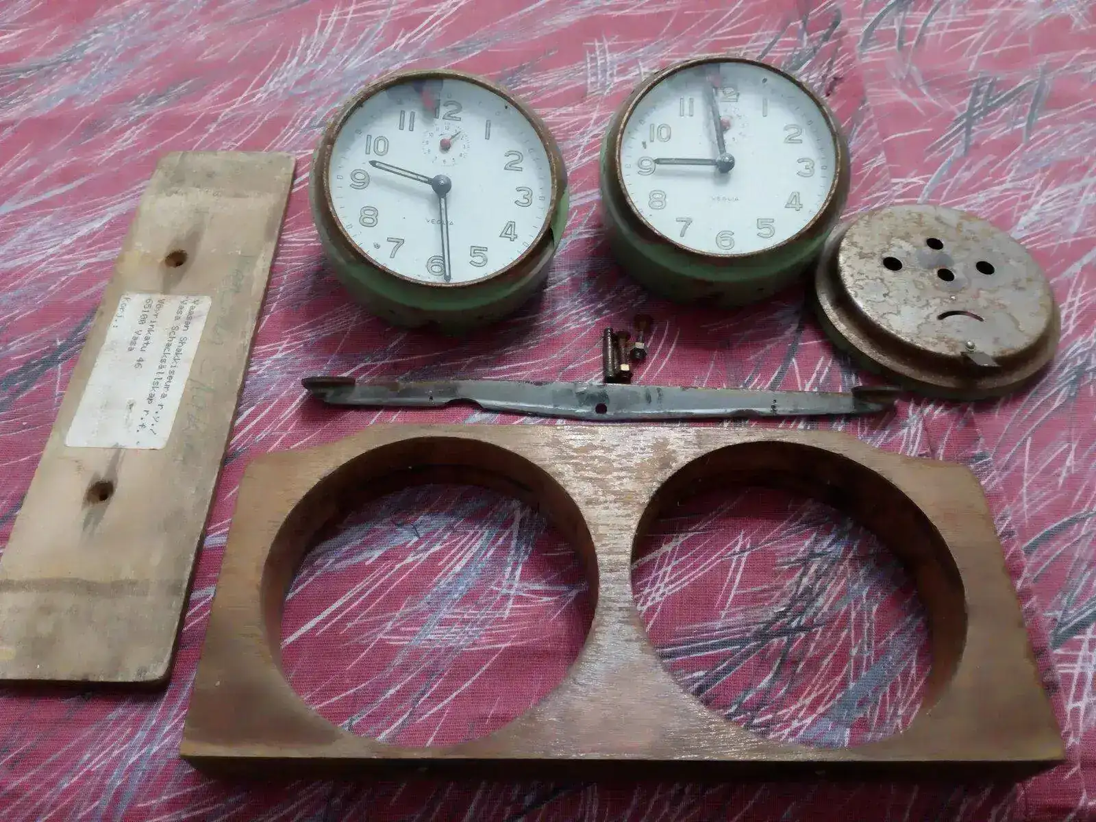

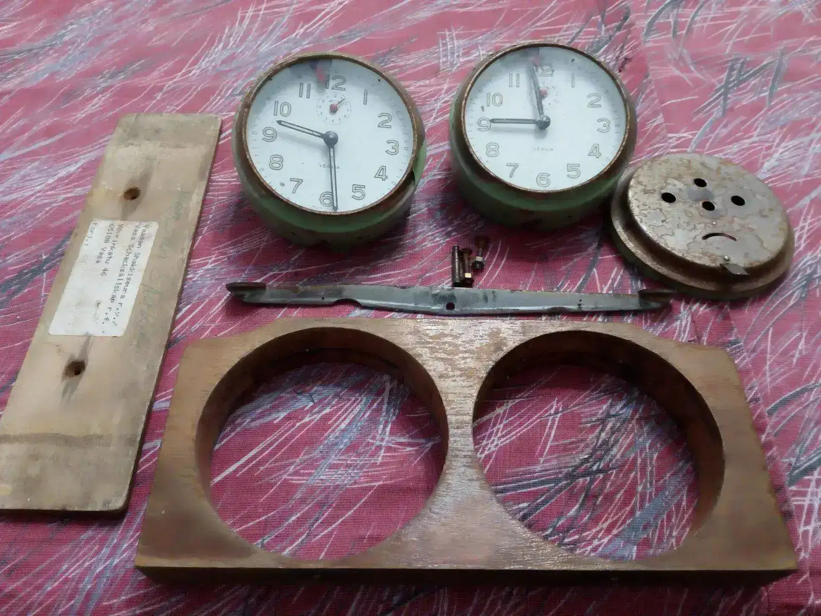

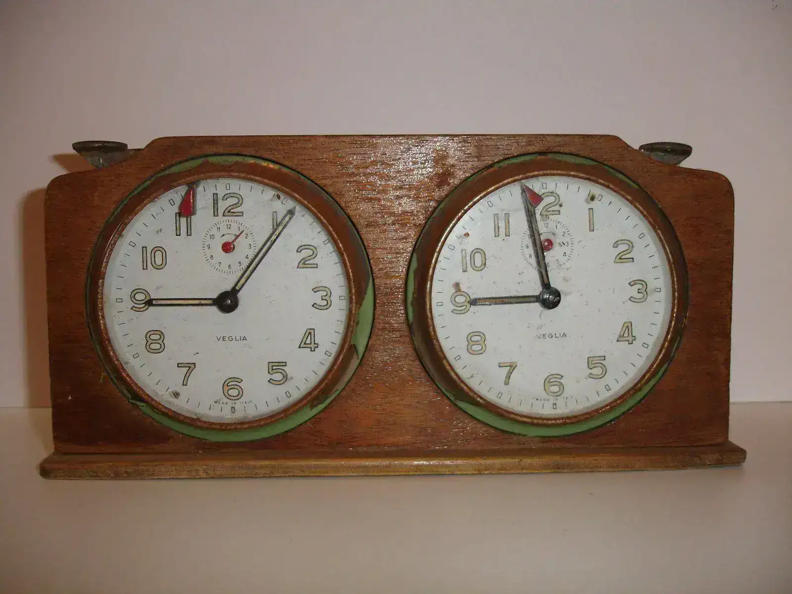

Hola hoy voy con otro reloj de la colección de Carlos un Veglia que tendrá sus añitos, el video esta resumido a si pues si no queréis aguantar el tocho ver el video pero perderéis la oportunidad de ver y aprender algún truco relojero, pues el trabajo fue mayor y enseñarlo por el video tendría para una película pues hay trabajos que no enseño y en el hilo lo explico mejor, el reloj o relojes llegaron a mi en unas condiciones pésimas, lógico de un articulo que se abandono por desuso y del cual se sacaron piezas, pues faltaban muchas, dos volantes, los tornillos y reguladores del espiral y una de las tapas traseras, Carlos su propietario compro otros dos despertadores para su completa restauración,

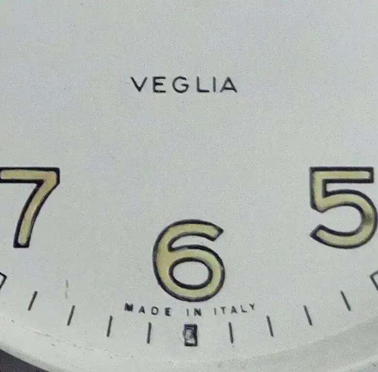

Decir de VEGLIA que es italiana que sigue en funcionamiento y líder en productos de automoción, quien no ha tenido delante algo de Veglia un contador de moto uno de coche esta presente en muchos campos de medición, pero bueno despertadores y de esta clase ya no creo que los sigan fabricando, decir por las tapas traseras que se pusieron las maquinas al revés por la pata de la tapa trasera que queda hacia arriba, sin embargo la esfera esta hacia arriba, modificación?? o fue creado a base de piezas diferentes, se uso el agujero que de normal sirve para parar el despertador para su atornilla miento a la peana base, lo que indica que esta puesto al revés

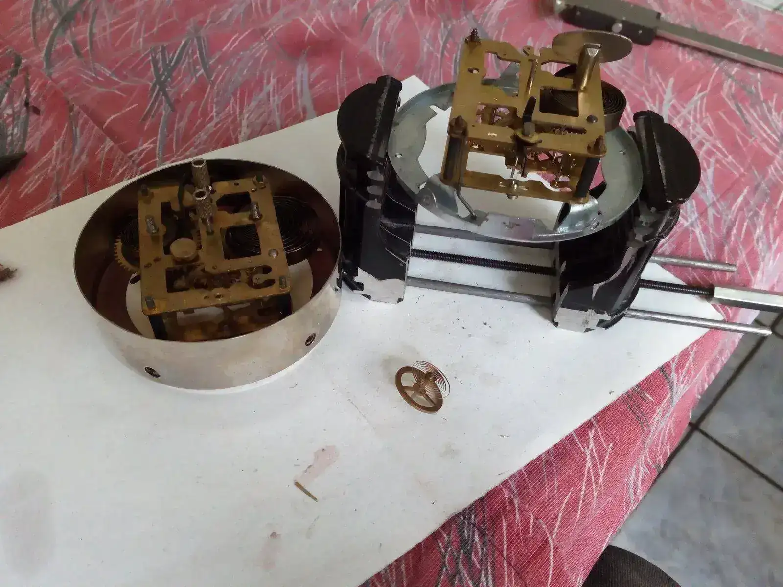

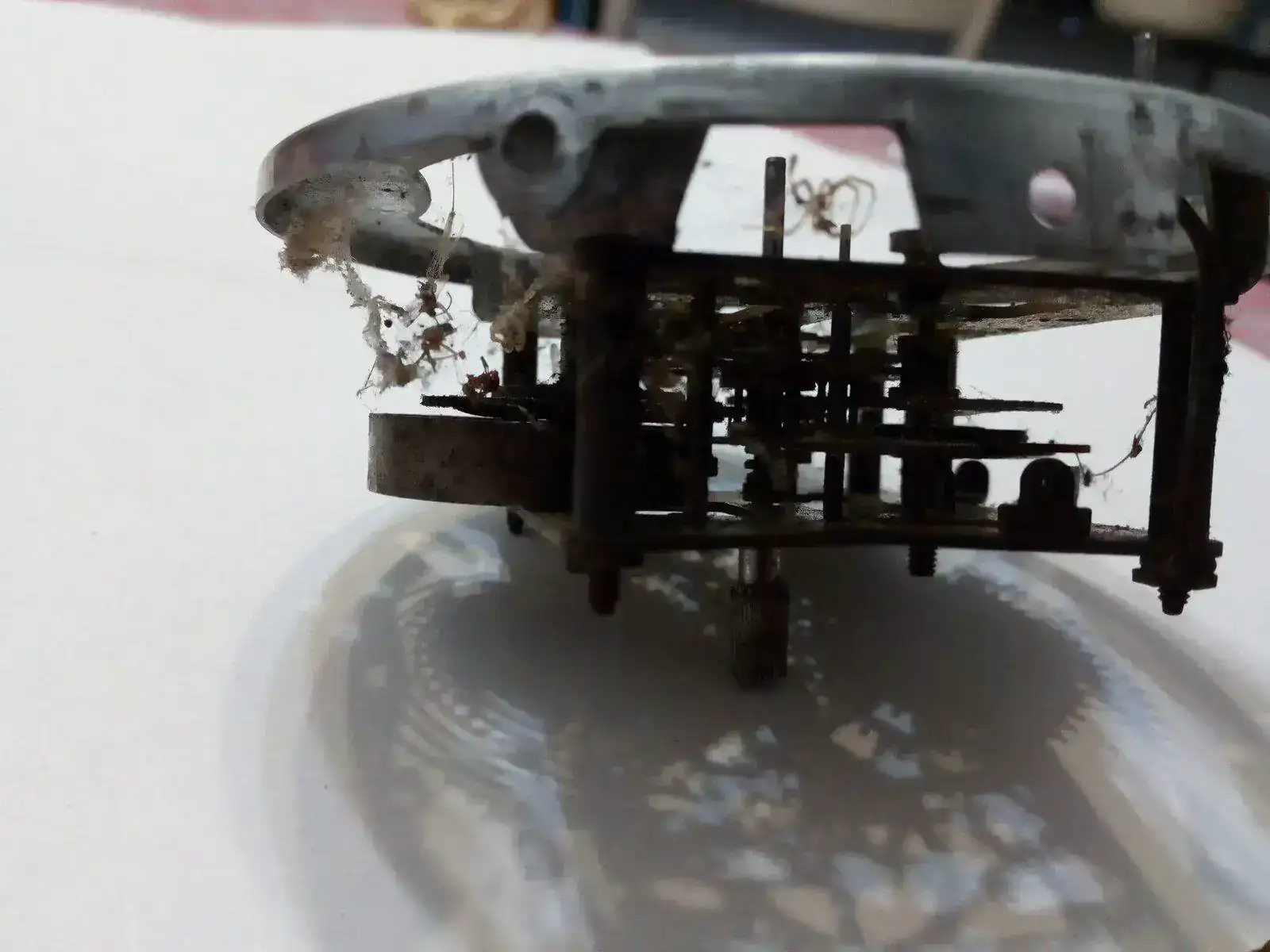

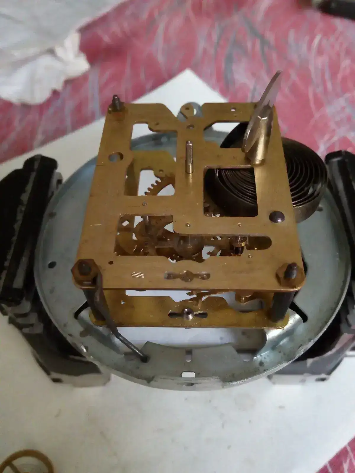

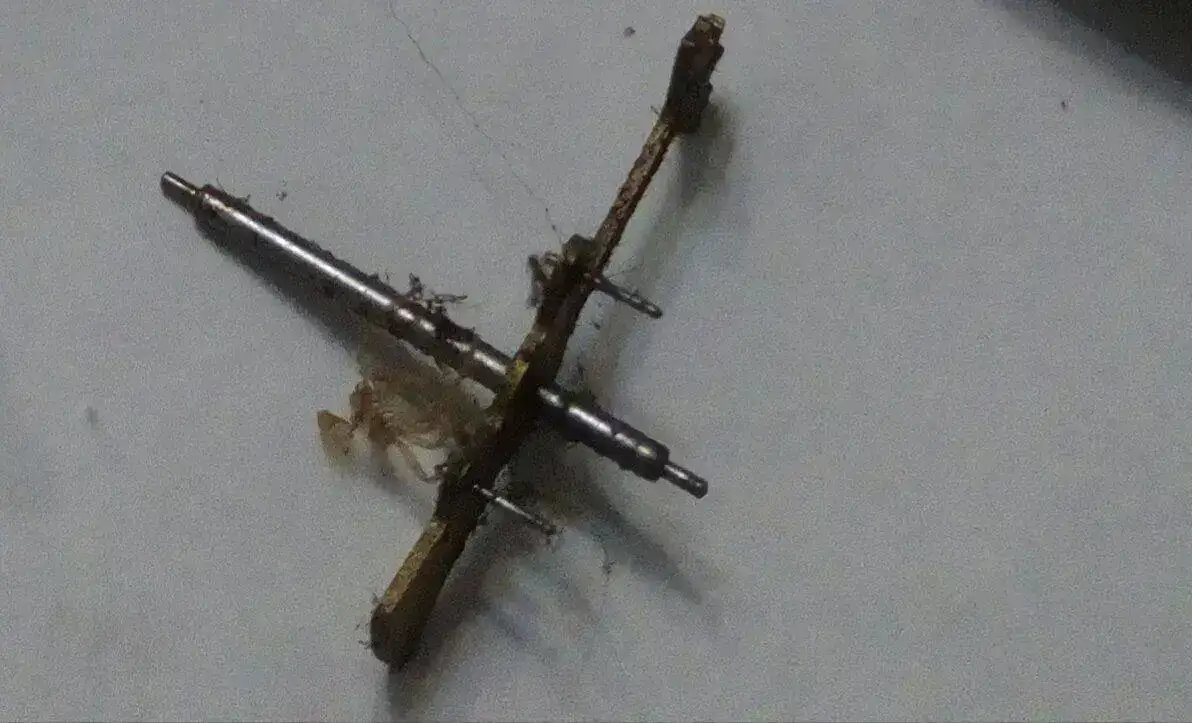

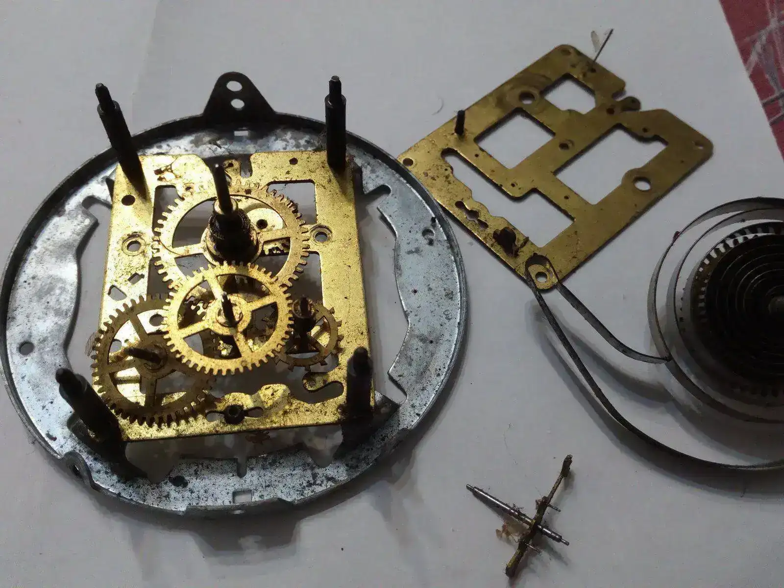

Las maquinas muy sucias de polvo y bichos secos como las llamo yo arañas relojeras pues les gusto el sitio, el interior de una maquina de reloj a vista de un insecto será como estar en el interior de un gigante molino, aquí una colección de arañas relojeras y una ancorera, como se aprecia las agujas sin el luminiscente y sucias de polvo,,,

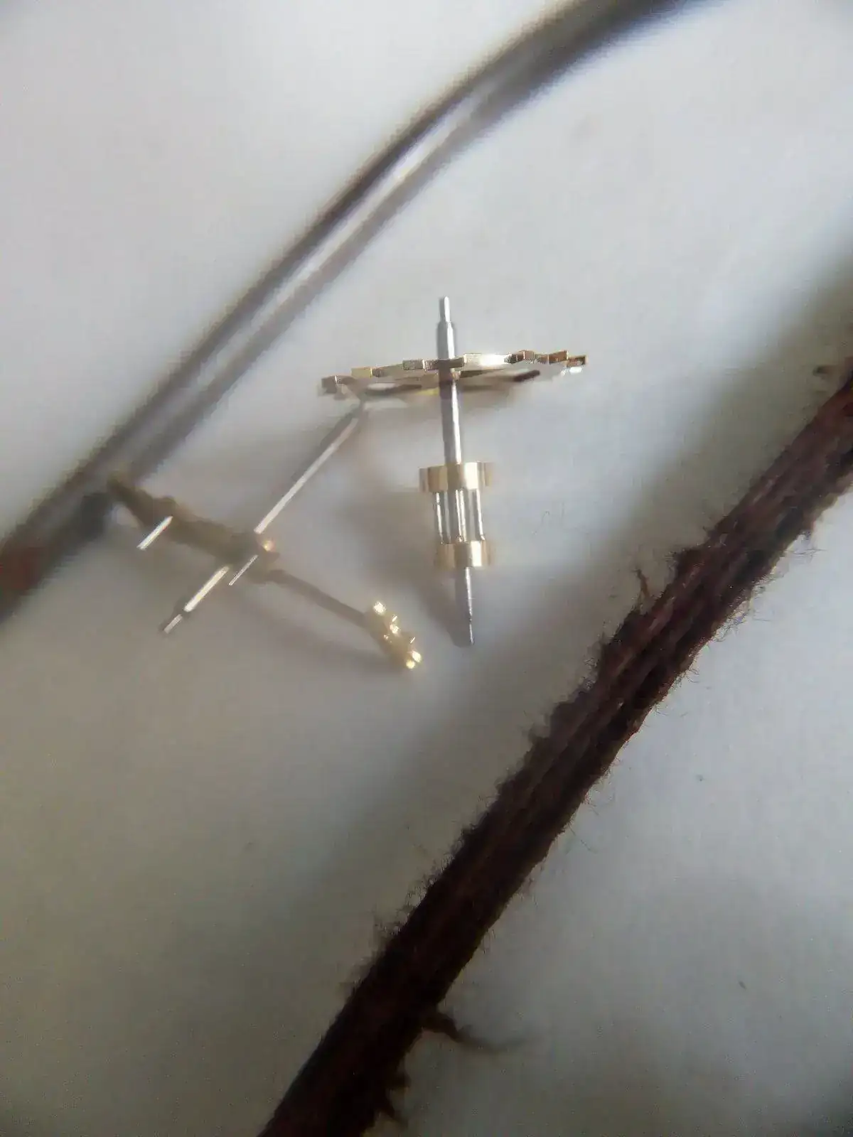

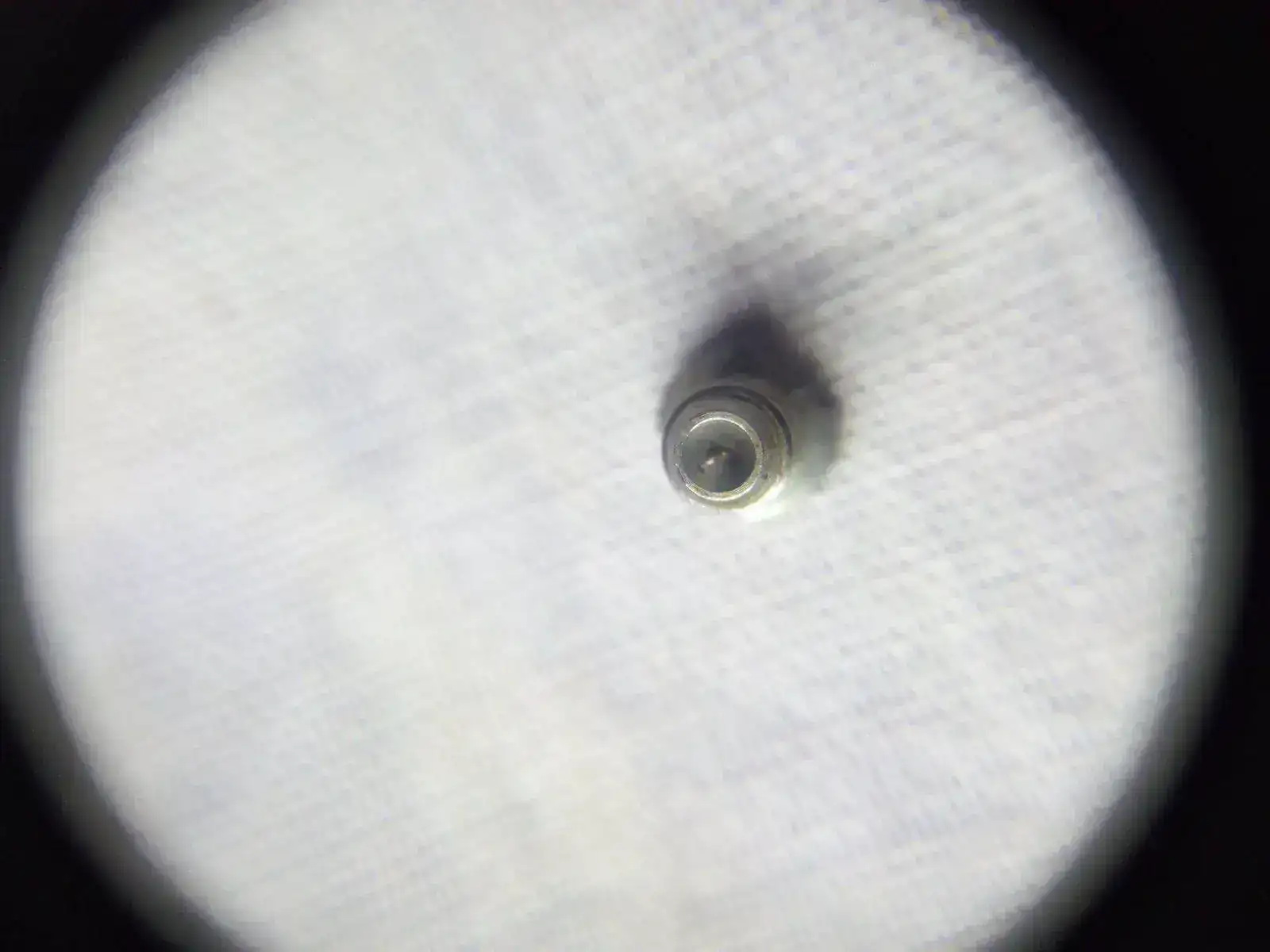

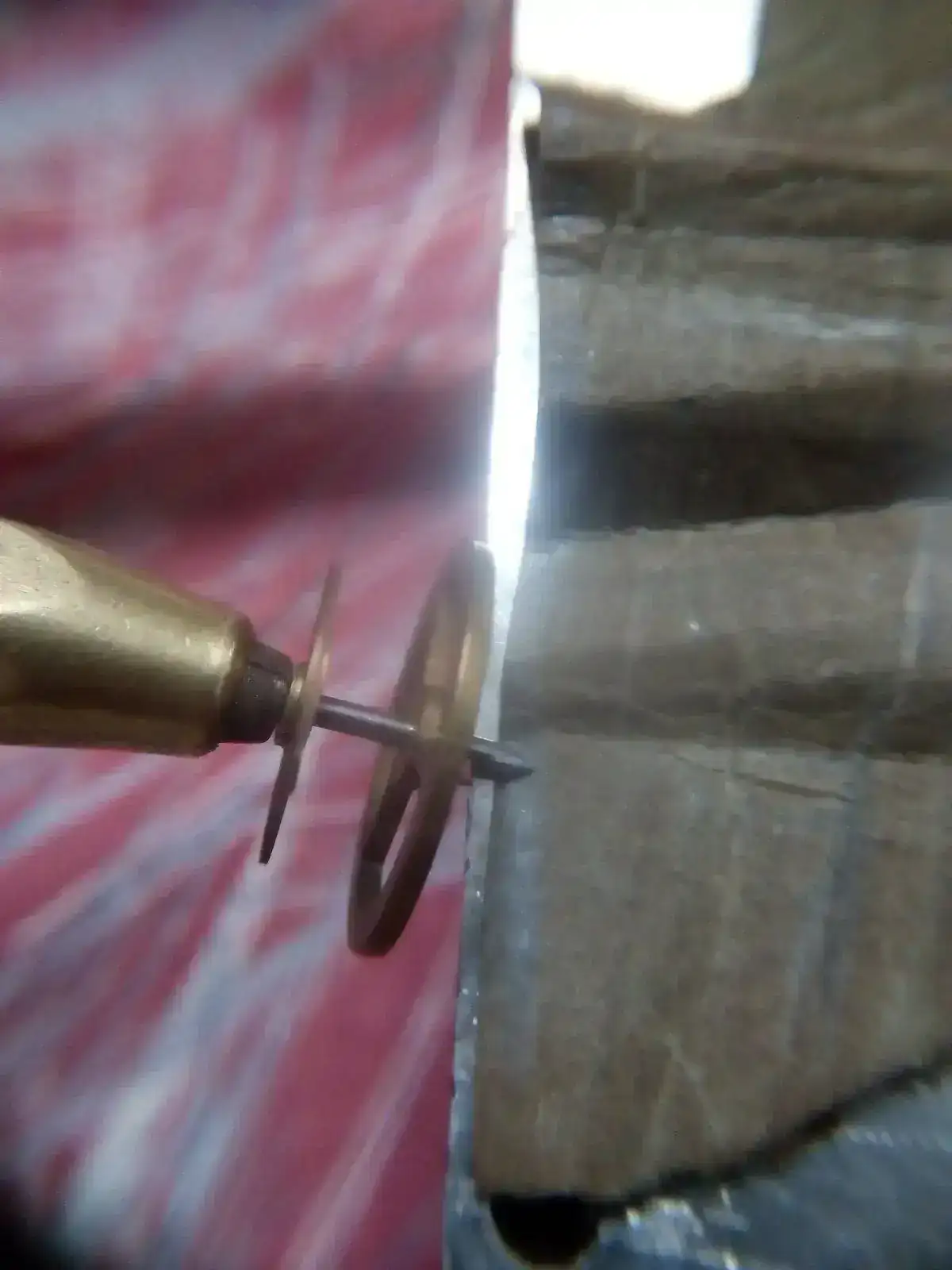

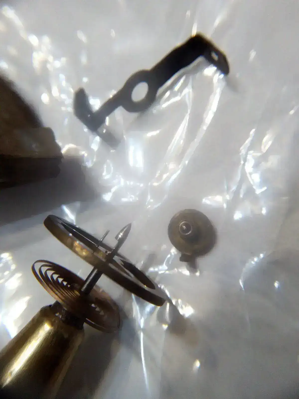

Bueno pues una buena limpieza, acabo con ellas y dejo una maquina reluciente y digna de volver a funcionar no sin antes sacar de los donantes el volante con su espiral y un tornillo de los ejes con su regulador de la espiral, decir que uno de los donantes estaba perfecto con muy poco uso con un volante afilado y muy poco desgastado y el otro muy usado con las puntas planas incluso un centro desgastado y con dos puntos de desgaste se necesito cambiar el tornillo y afilar las puntas del volante

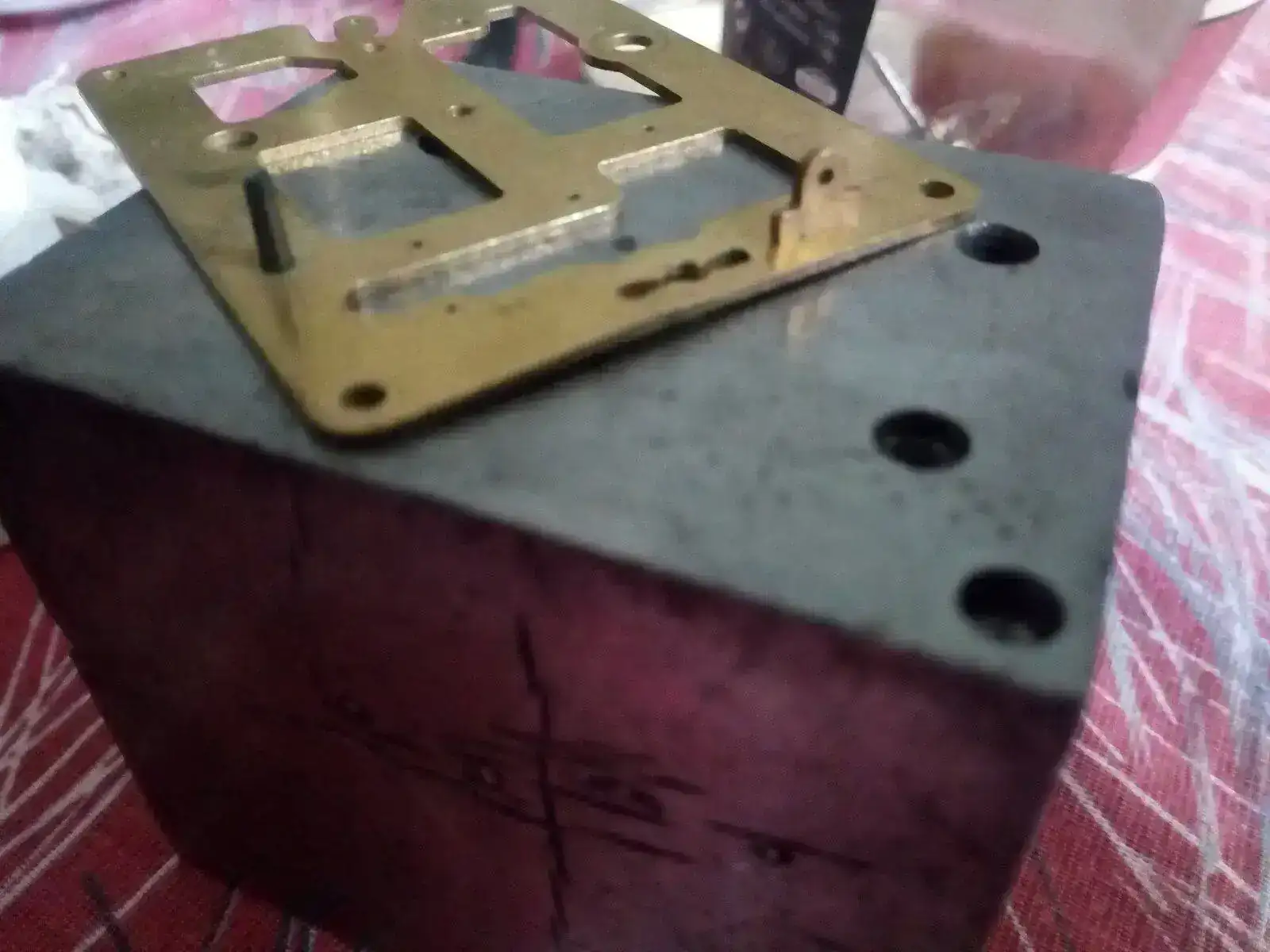

El resto a parte de una pletina doblada no fue tan mal una limpieza total y el pulido de ancoras y ruedas de escape esto es algo habitual que me gusta hacerlo siempre pues los escapes trabajan mejor, lo realizo con hilo y rojo de pulir,,,

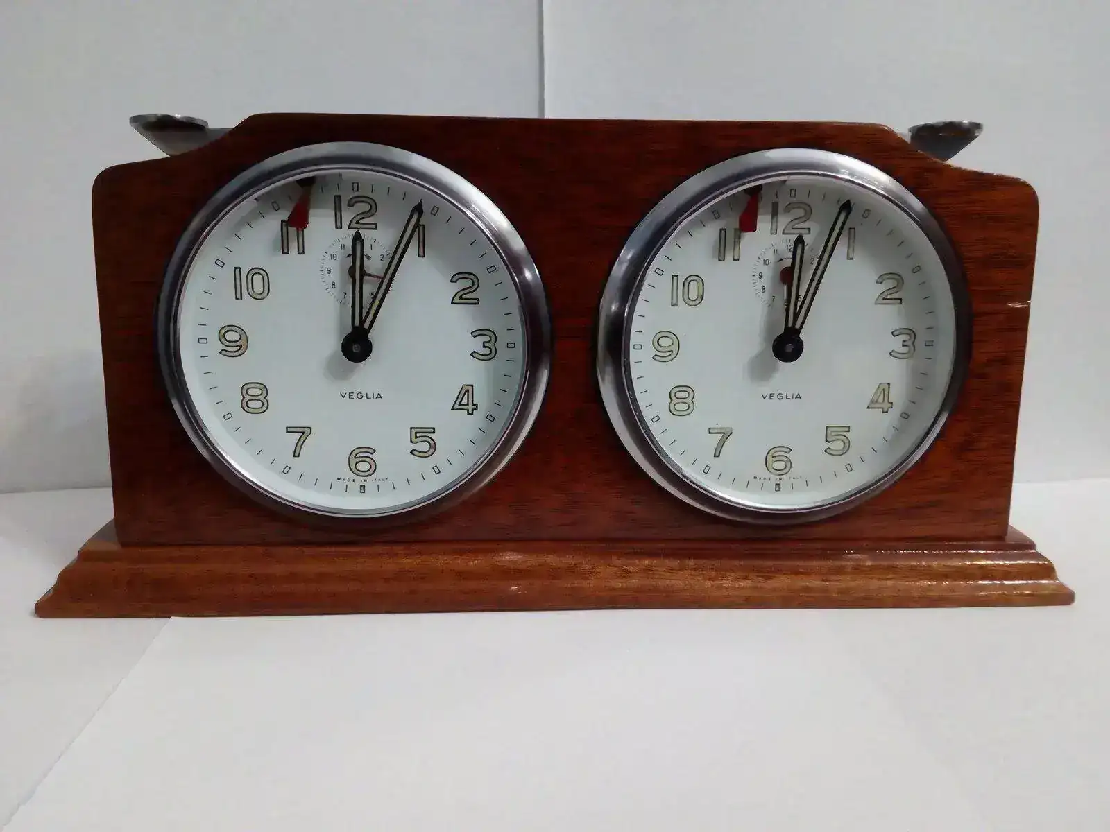

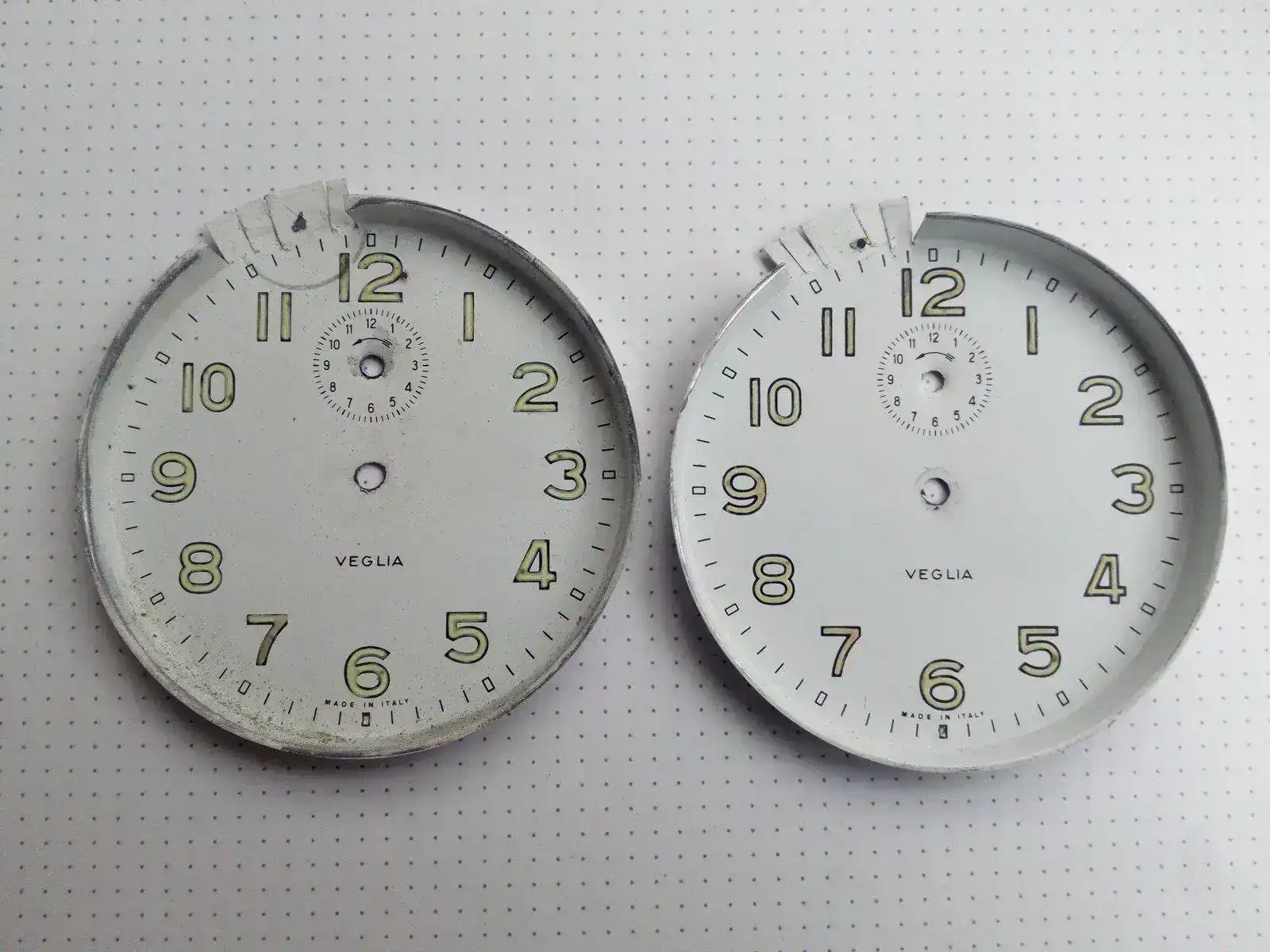

Con las maquinas listas solo faltaban las esferas, tras una limpieza con jabón neutro en trapo húmedo se ve la diferencia de una y otra, le toco a la s agujas.

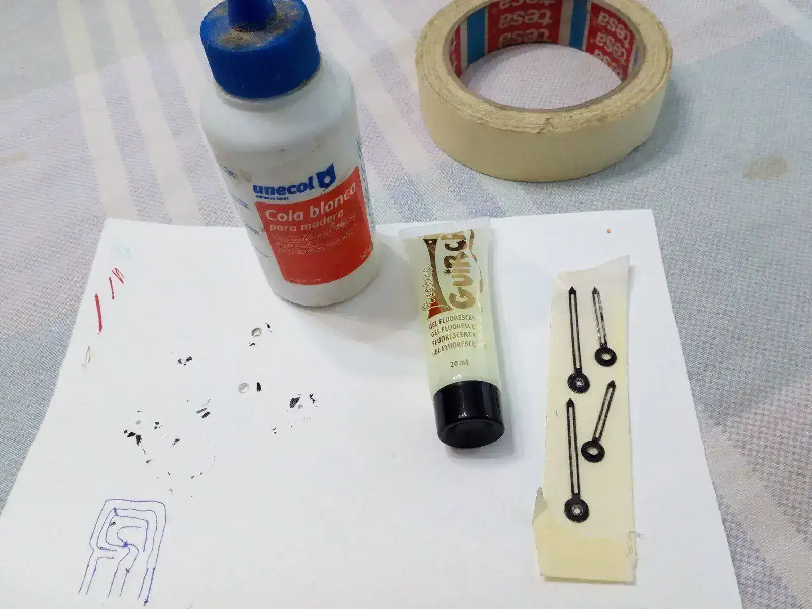

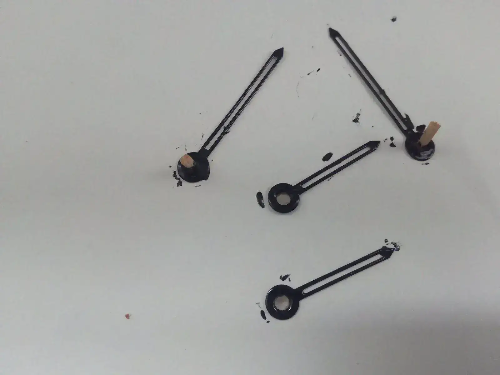

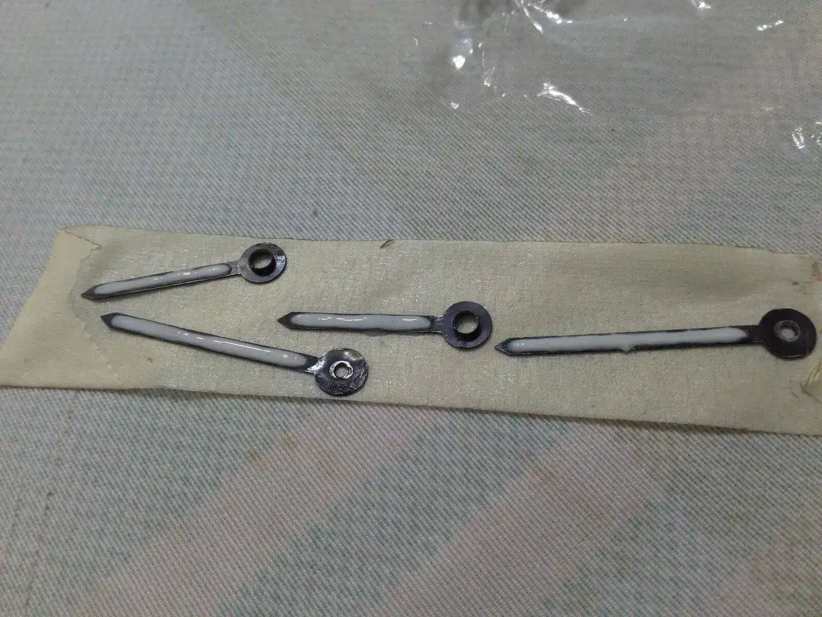

Las agujas fueron pintadas y rellenadas con una mezcla de un luminol de venta para disfraces que es al agua mezclado con barniz al agua del tipo lasure en una proporción de una de barniz por tres del luminol y rellenado en varias capas hasta conseguir el grueso adecuado por lo menos diez capas esperando 15 minutos entre capa y capa, las pongo en un papel y lo dejo secar encima del modem que con el calorcito seca rápido.
Decir que esto fueron varios intentos, en la foto anterior sale un bote de cola de carpintero pero no salió bien, y lo tuve que retirar mejoro con el barniz al agua o lasure incoloro y pegue las agujas en cinta de carrocero para que no se expandiera el material por detrás.

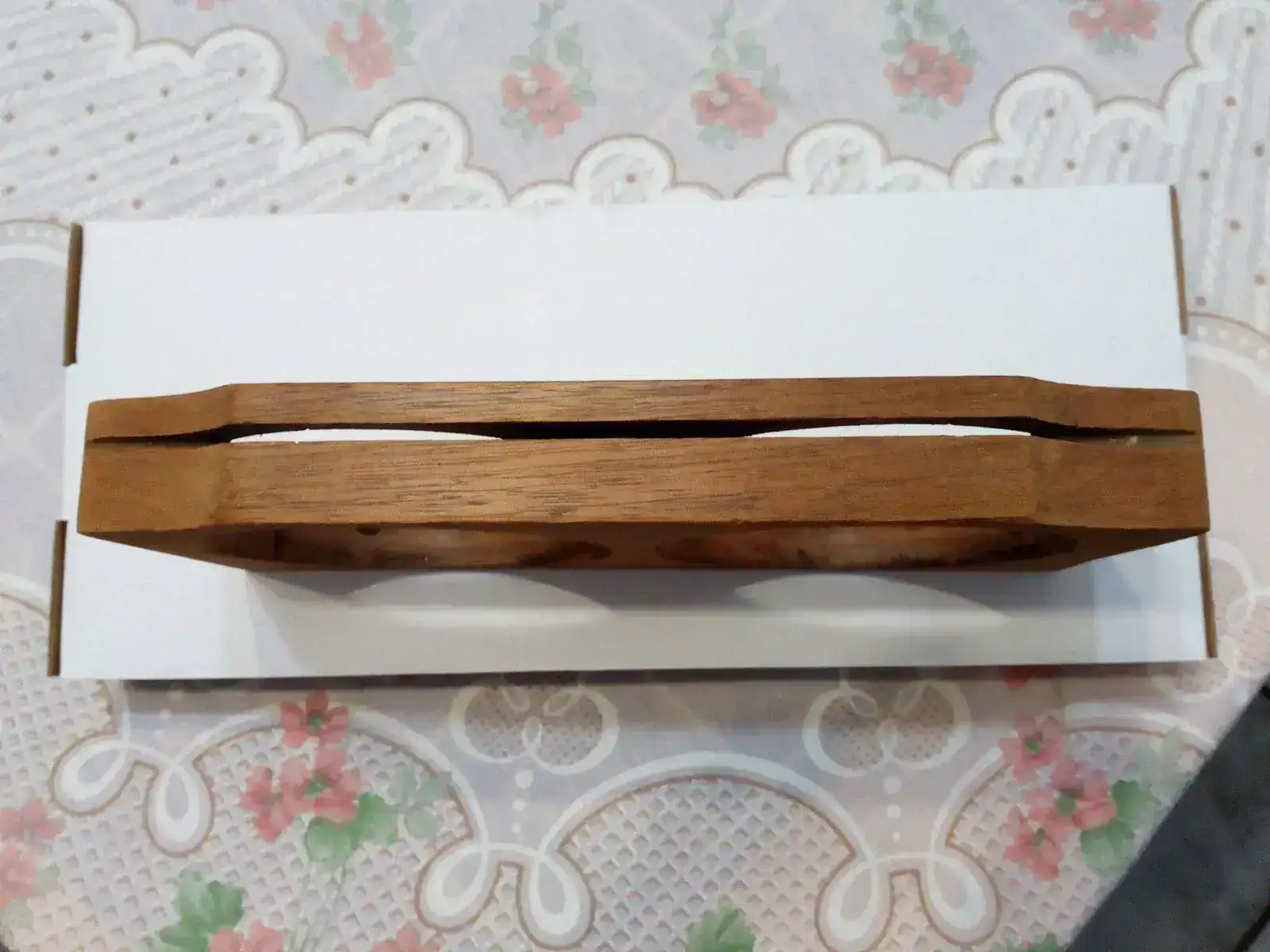

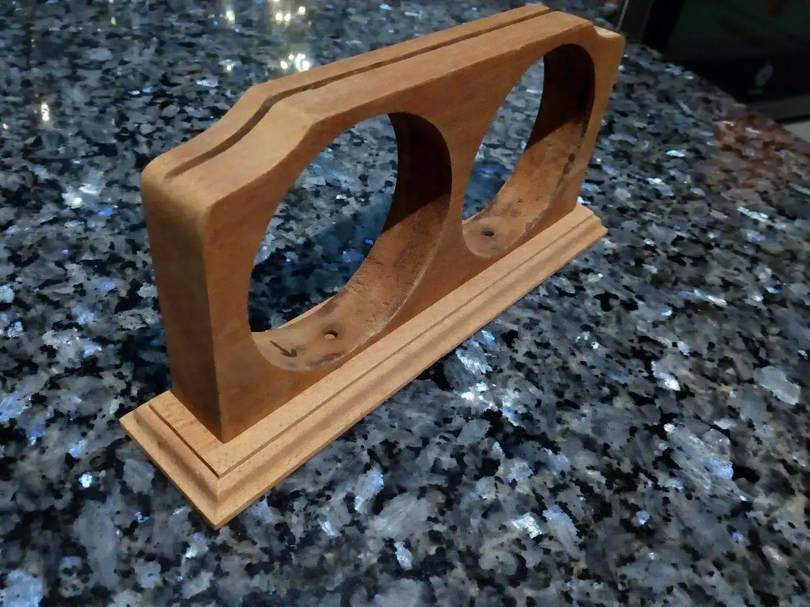

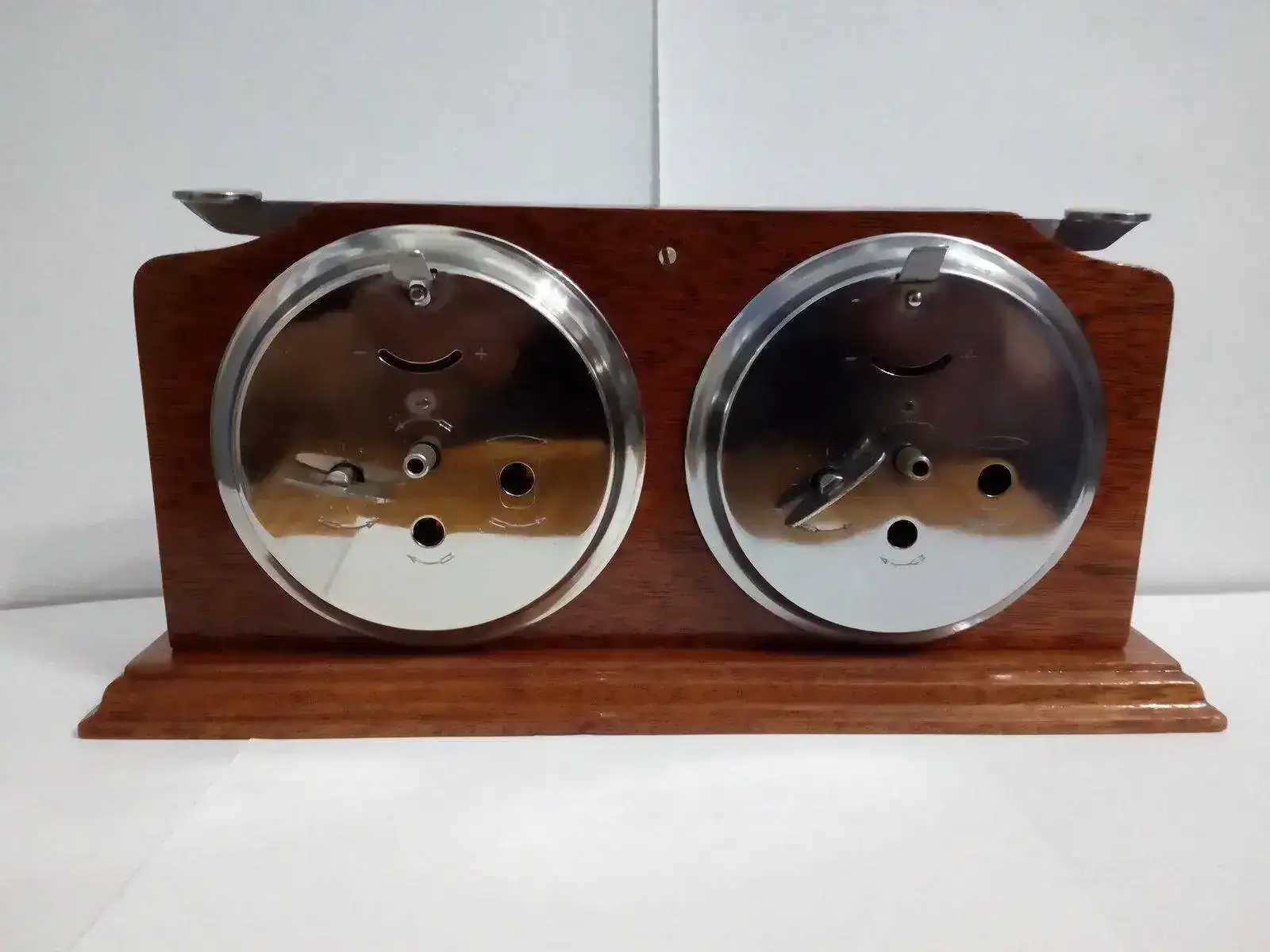

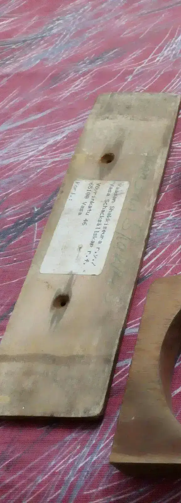

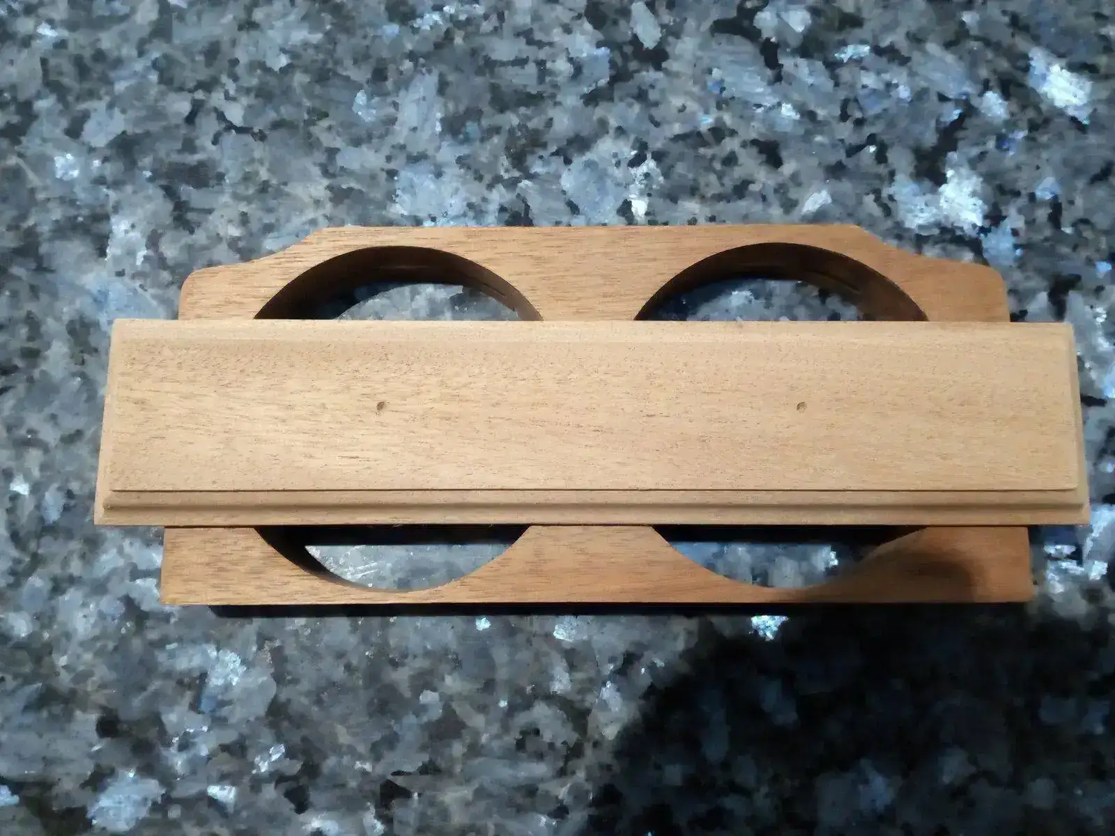

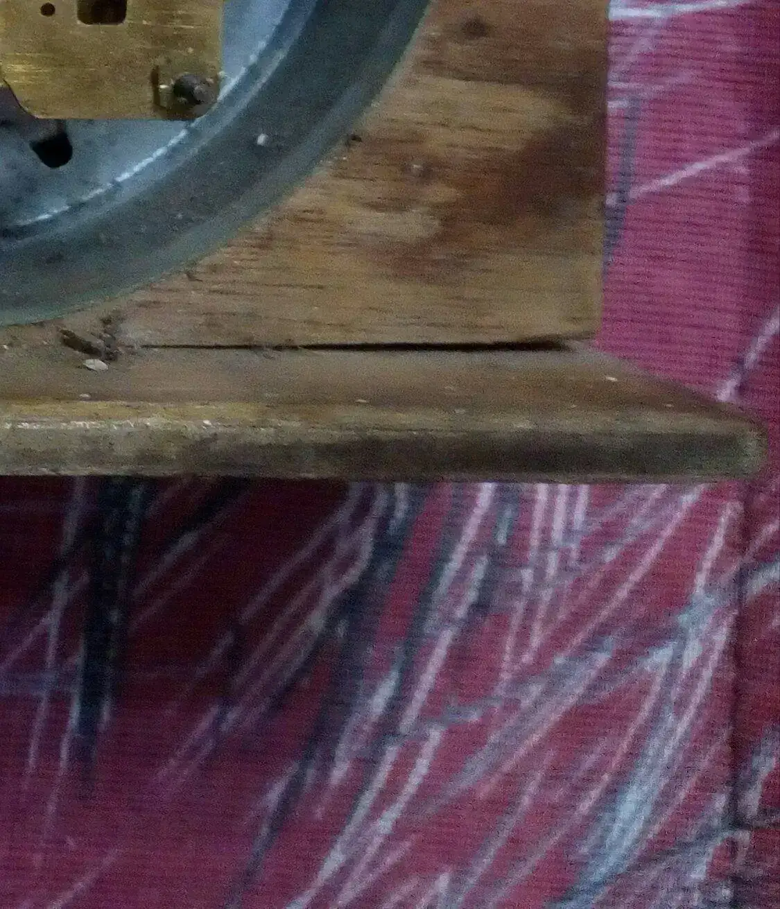

La carpintería fue sencilla, lo que parecía un reloj de haya al lijar el barniz blanquecino apareció una madera roja preciosa Sapeli muy de moda en los años 80 se fabricaba de todo en sapeli, muebles, puertas, rodapiés, jambas, pero la base o peana de este reloj para mi que fue cambiada o sustituida por una chapa de ocumen fina que para mi gusto lo dejaba muy bajo y feo a la vista.

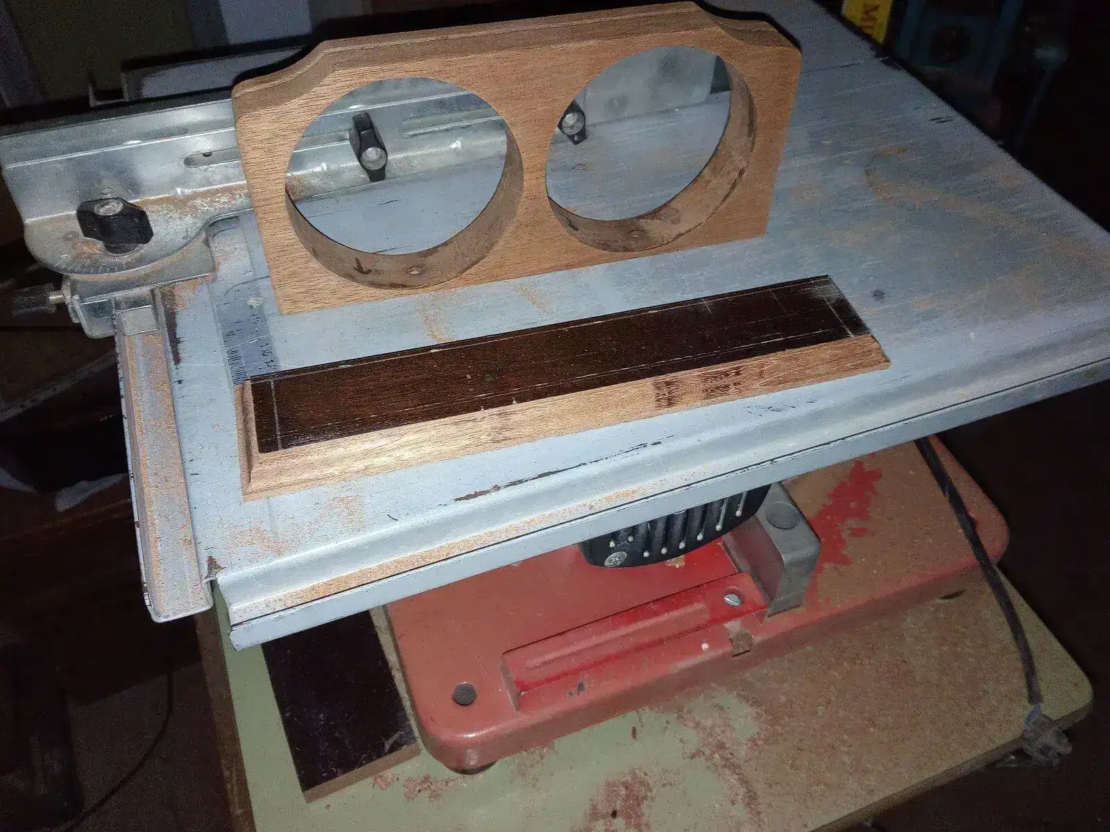

A si pues eche mano de una puerta de Sapeli que retiro en una obra el ayuntamiento y corte un trozo y pase la fresadora para hacer un bonito rebaje en su contorno y quedo una peana perfecta que ensalza el reloj y lo deja de mejor calidad en lo referente a lo estético
Esta madera es muy agradecida de barnizar en incoloro, pues se oscurece sola y toma un brillo muy bonito, entre capa y capa de barniz un lijado fino y con tres manos quedo muy brillante, el barniz del tipo decoración madera incoloro o para suelo que es mas duro con esto ya no queda mas que montar todo el conjunto,,,

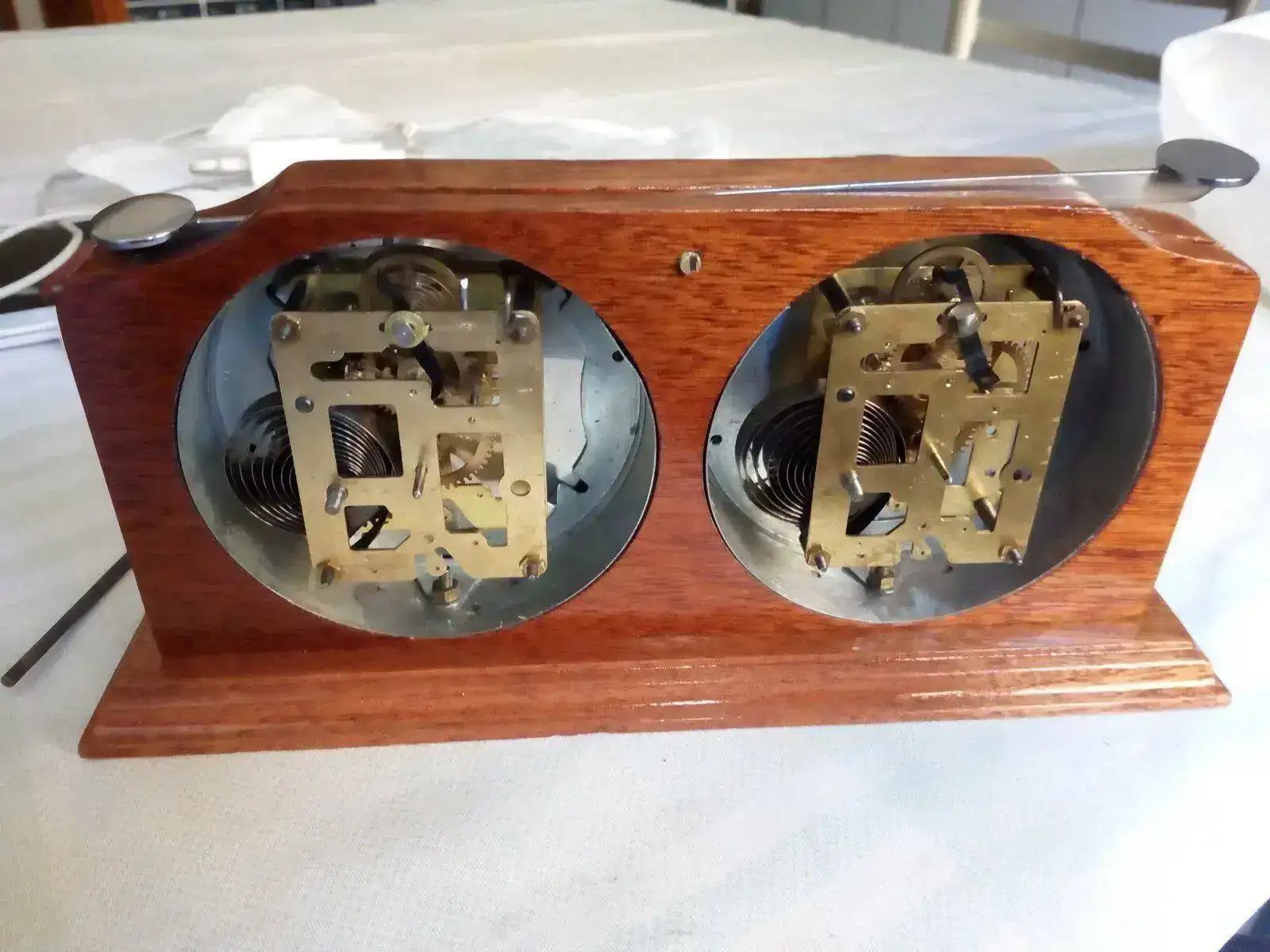

El balancín necesito de un ajuste de lima pues chocaba con el volante, y después puse los alambres que frenan los volantes estos van colocados en los agujeros que lleva a cada lado como quite los viejos los sustituí por unos nuevos que realice con el muelle de la piedra de un mechero pues es un buen acero para manejar, se estira y luego se trabaja como cualquier alambre.

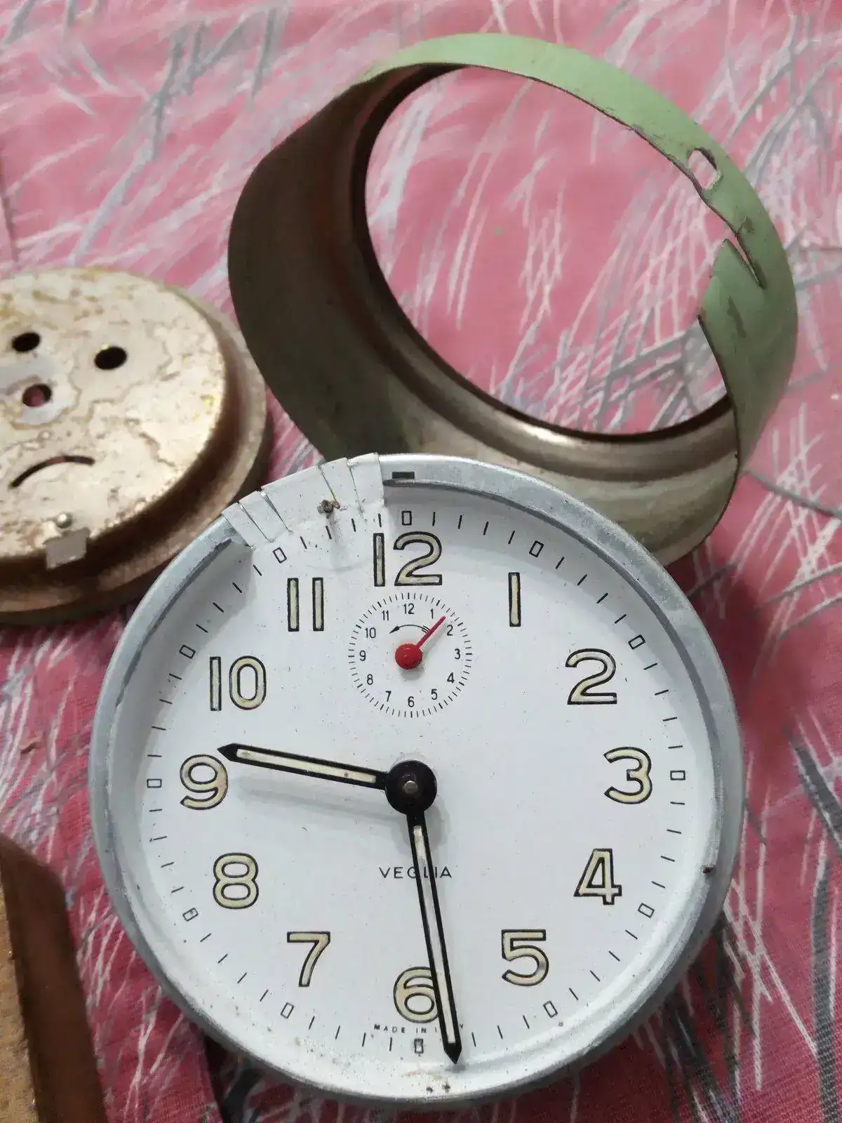

Fotos del antes y del después la mejora es espectacular, espero que os guste a mi me encanta.
