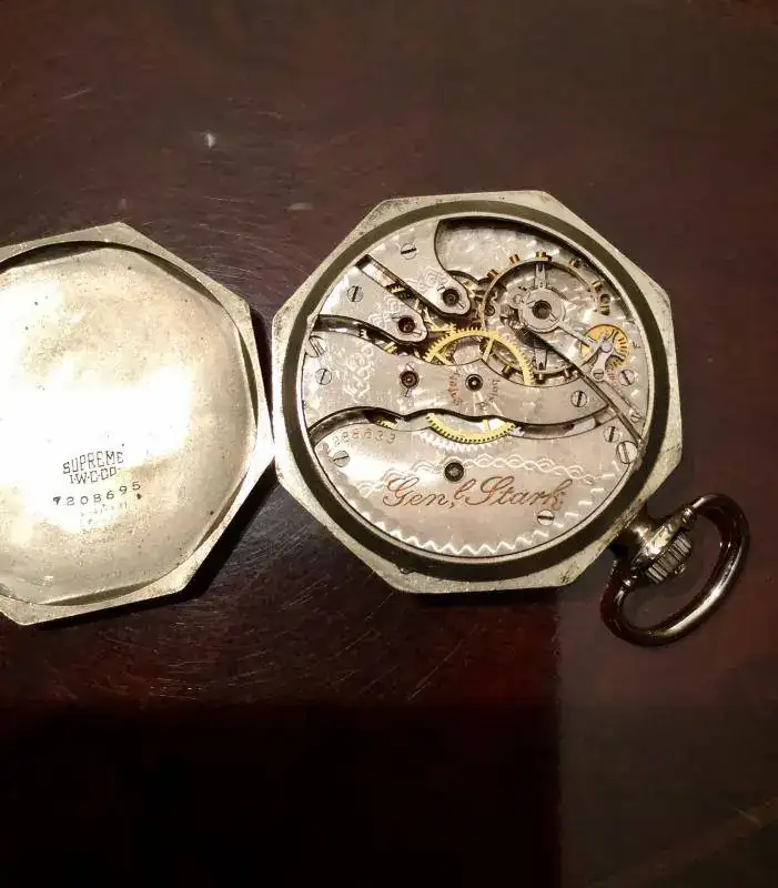

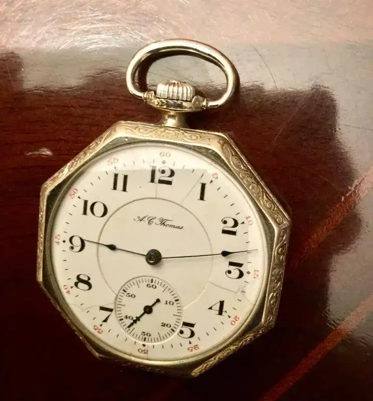

Buenas tardes.
Os muestro este reloj que lleva en la esfera la marca A.C. Thomas y en el movimiento lleva la firma Gen. Stark, que según veo en internet se asocia con la marca Hampden.
Algún comentario?
Muchas gracias

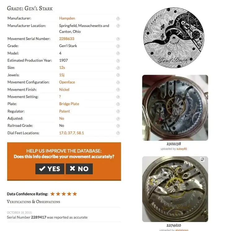

Su ficha:
Muy parecido en distribución y parte de su decoración a su hermano mayor de 16s (W. McKinley ). En este caso siendo un 12s (líneas americanas) es un magnífico candidato si te gusta llevar encima reloj de bolsillo y funciona correctamente. Felicidades y gracias por mostrarlo.
Muchas gracias Jatodo.
Y se podría saber que relación hay entre Hampden y A.C.Thomas?
Este reloj es de los llamados "Private label". El propietario (sujeto o empresa) hacían imprimir o grabar su nombre en la esfera y en algunos casos el movimiento también para así personalizarlo.
Vale. Con esta información ya me hago idea de lo que es el reloj.
Funciona aceptablemente, pero seguramente no le vendría mal un repaso.
Repito las gracias.
