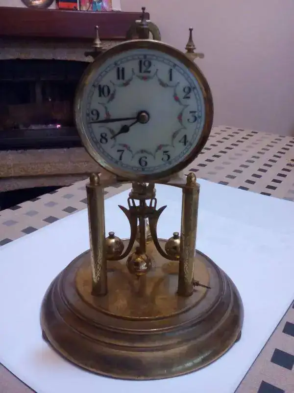

Quiero presentaros este precioso reloj de aniversario o 400 días. Lo conocí de niño en casa de mis padres y después de varios traslados de domicilio lo tenía perdido de vista desde hace unos 40 años.
Lo encontré hace poco en un trastero en un estado lamentable.
Se trata de un reloj con la marca Forestville clock co. Fabricado en Alemania por Edgar Henn en 1953.

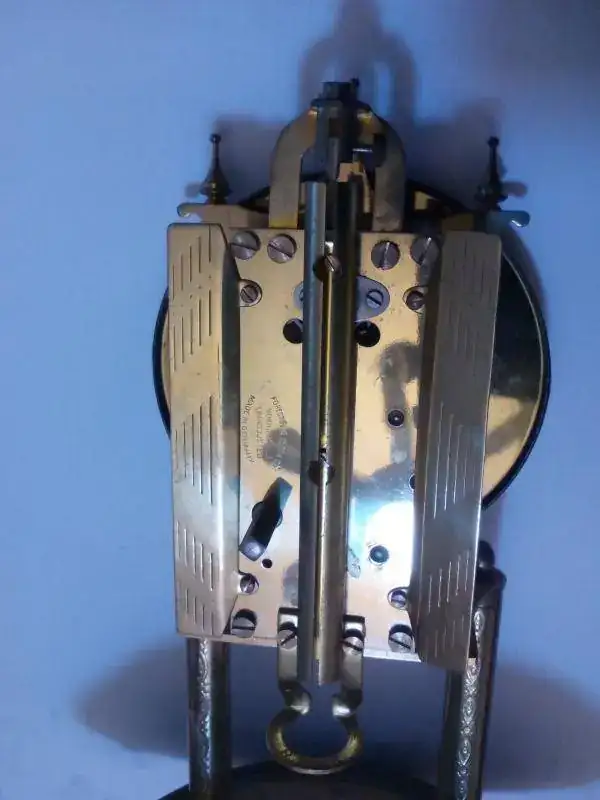

Como dato curioso este reloj tiene el mecanismo mas estrecho de lo estándar 43mm
Ya que los relojes de menos de 1,77´´ aproximadamente 45 mm de ancho podría entrar en los EE.UU. pagando un impuesto mas bajo de importación, luego se montaban 2 extensiones laterales para darle un aspecto mas lujoso.

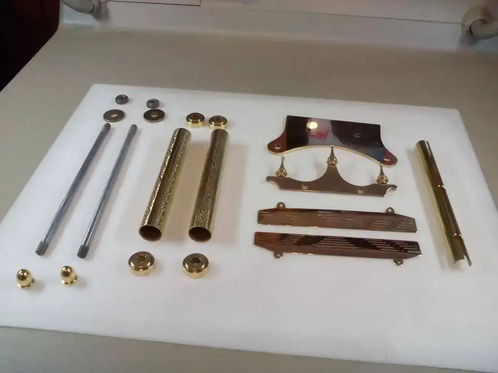

Para comenzar la restauración:
Primero compro el libro 400 Day clock repair guide
Después identifico la placa y pido la unidad de suspensión completa ya que falta el bloque inferior.

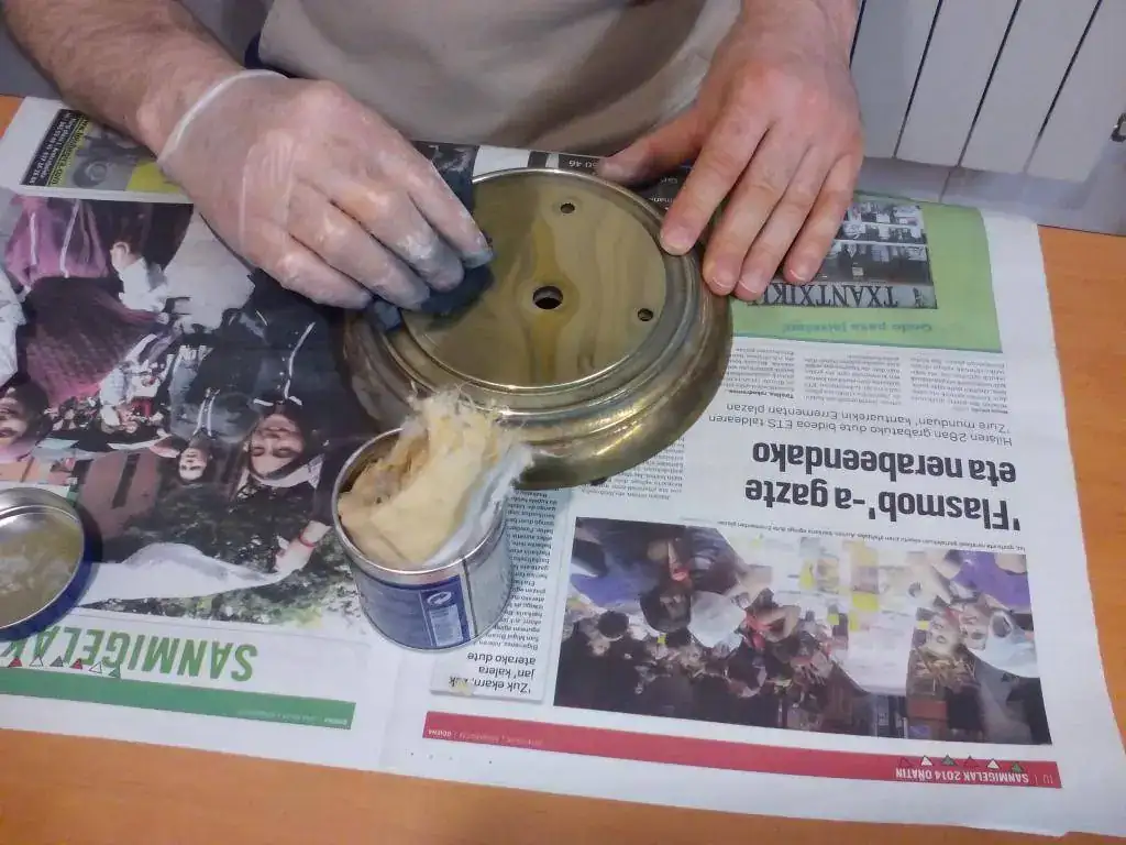

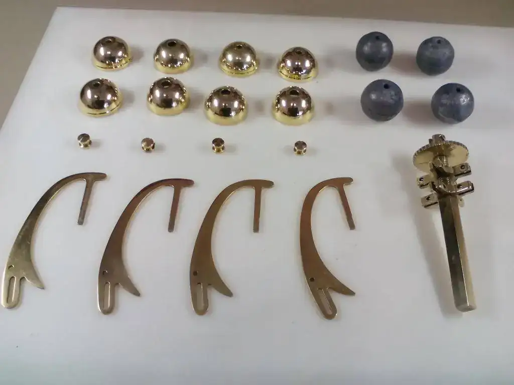

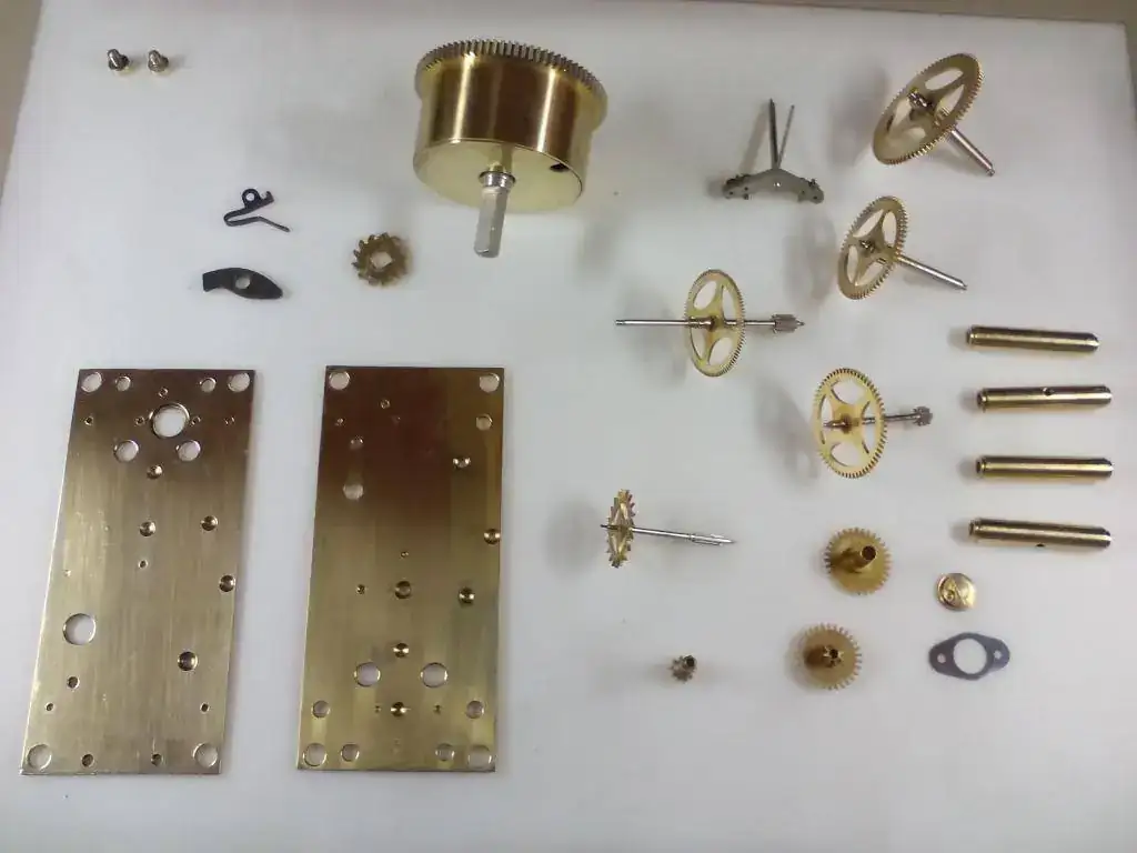

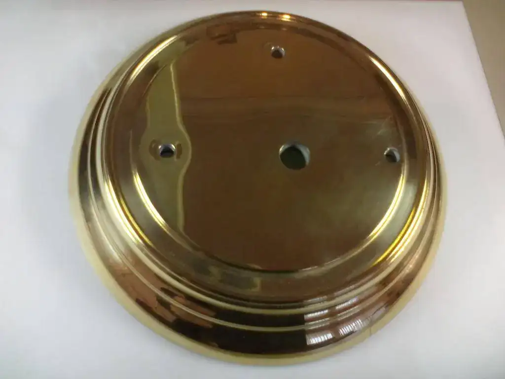

Procedo a desmontar y limpiar con una pequeña maquina de ultrasonidos con agua y un poco de amoniaco y luego pulir a mano con ¨ algodón mágico ¨
Este es el resultado de unas 20 horas de limpieza y pulido
Después de pulir le doy barniz trasparente para metales para conservar el brillo

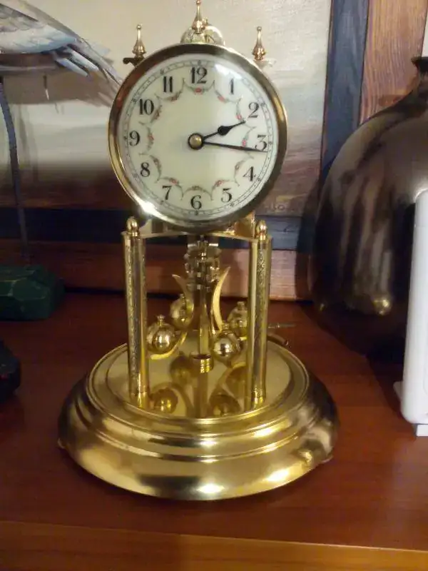

9º El reloj esta funcionando ajusto la posición del pendulo para que no adelante ni atrase
10º estoy esperando que llegue la campana de cristal para cubrirlo
Espero que os guste el resultado del trabajo

Magnifico trabajo amigo euxcalextric, muy metódico y cubriendo todos los detalles. El reloj te quedará perfecto.
Sólo tengo dudas de que la limpieza con el algodón no rebrote debajo del barniz.
El barnizado, si no se hace al estilo industrial, con adecuado horneado, matiza el brillo del metal y a la corta o la larga el matizado y la oxidación va creciendo. Entonces, para restaurar el brillo no queda otra que quitar el barniz con algún decapante , dar brillo de nuevo y entonces posiblemente ya no vuelvas a barnizar, dados los inconvenientes.
Además, el barnizado debe de hacerse con cuidado de no tapar los alojamientos de los pivotes, piñones, dientes, etc y con el funcionamiento el barniz posiblemente se vaya desgastando e influya en el funcionamiento del reloj. Los dientes de los piñones y ruedas funcionan muy bien con el latón desnudo, ya que es un metal lubricante.
Las maquinarias modernas chinas, que aparecen tan brillantes y esplendidas, suelen ser de Zamac o de aleaciones pobres de latón, barnizado industrialmente y mantienen un brillo espectacular a la vez que demasiado artificial durante un largo tiempo, pero cuando el brillo se deteriora en los puntos de rozamiento, la mecánica del reloj sufre y acaba parándose. Entonces, es imposible el pulido, por que detrás del resto del barniz aflora el metal grisáceo del Zamac o del falso latón y ya no hay nada que hacer.
Precioso reloj y magnífica restauración.
Enhorabuena por tu magnífico trabajo.
Estimado amigo Slim White el método que utilizo para el barnizado es el siguiente
-después de limpiar con el algodón vuelvo a limpiar con agua y amoniaco luego agua y por ultimo con alcohol
- para evitar que tenga el color de los chinos espero un par de días para que oxide un poco y pase el color del amarillo al bronce
-ejes y engranes por supuesto no los barnizo
- las placas delantera y trasera solo barnizo el exterior colocando un palillo a presión en cada alojamiento de los ejes para que no entre el barniz y evitar que pueda frenarlos
El resultado siempre hasta ahora ha sido bueno

Amigo Euskalextric, me alegro que hayas adoptado esas precauciones en el barnizado.
Mi comentario no trataba de ser critico, sino recomendatorio para que evitaras problemas que ya veo has previsto.
Yo entre mis aficiones he llenado mi casa de motivos nauticos, en la que habiendo 30 puertas (las acabo de contar) 23 de ellas llevan portillo de bronce, un portillo gigante de 60cms bitácora de bronce de 200 kilos, telégrafo, 7 campanas, 40 metopas etc etc.
En su día, me di la paliza de limpiar todo el bronce concienzudamente y después lo barnicé, con el mejor barniz transparente que me proporcionó un industrial del ramo. Con el tiempo el bronce se matizó y ya no presentaba aquel brillo del bronce recién limpiado, presentaba una opacidad asquerosa.
Y............. me di otra monumental paliza, para quitar todo el barniz y limpiarlo luego con limpia metales, cosa que hago de tanto en tanto con mucha facilidad y el brillo, autentico y característico del bronce, aflora esplendoroso rápidamente sin apenas esfuerzo.
Osea, que me hice fervoroso alérgico al uso de barniz en los metales.
Estimado amigo Slim White considero muy importante comentarios como el tuyo y te lo agradezco, pues muchos aprendices o novatos leemos los foros para aprender de la experiencia que otos amablemente comparten
La verdad es que el barniz lo había utilizado en otras restauraciones no de relojes y el resultado en 10 años a sido satisfactorio
Me anime a usarlo en este reloj porque al limpiarlo observe que estaba barnizado creo que de origen
No obstante si con el paso del tiempo termina por deteriorarse no dudare de usar el decapante y como bien dices palizón para dejarlo brillante
Amigo Euskalextric, espero que el brillo te dure mucho tiempo.Sin duda la cúpula de cristal ayudará bastante en preservarlo y si lo tienes alejado de luz solar o eléctrica intensa. mucho mejor.
