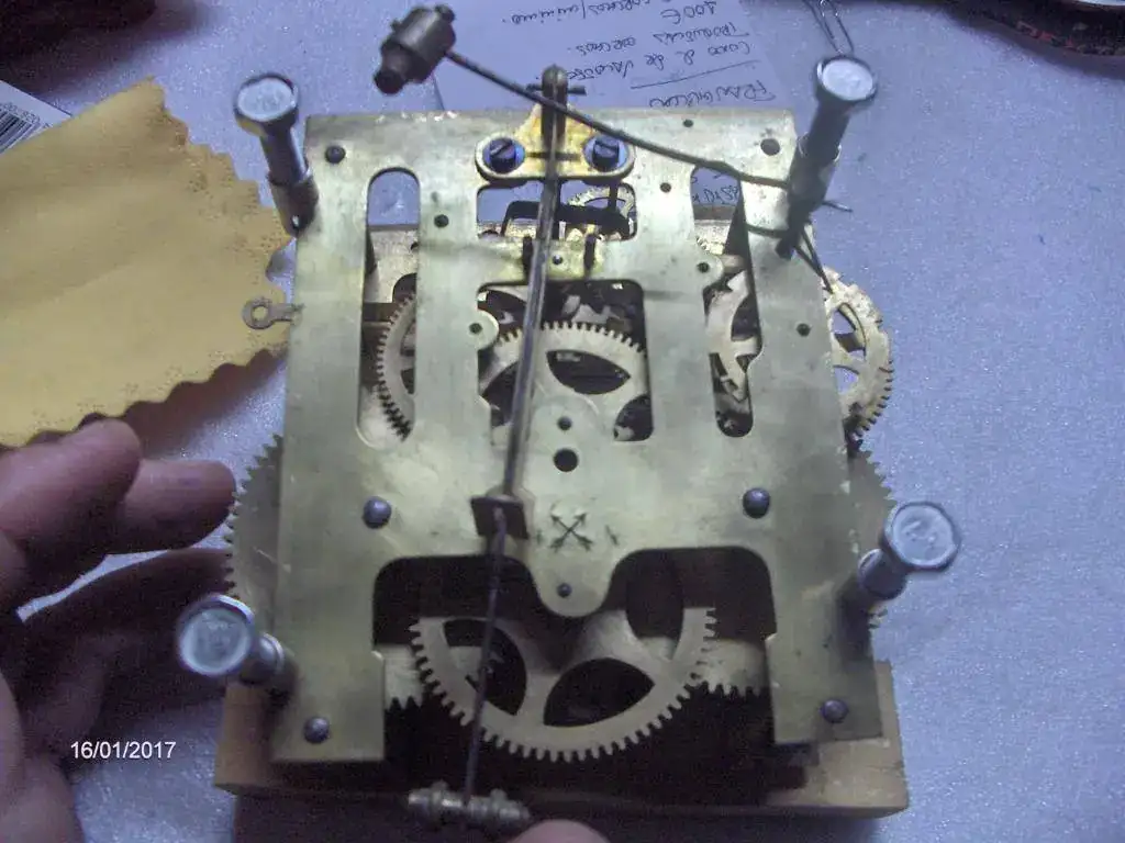

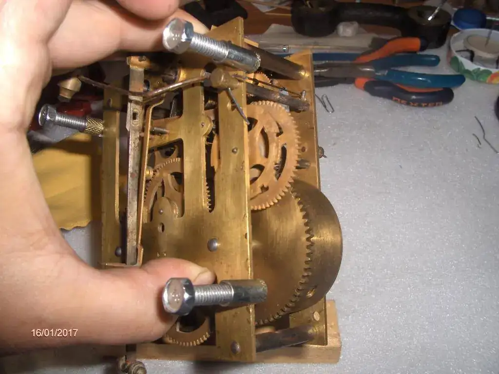

Hola a todos de nuevo.
Hasta la fecha he conseguido poner en marcha 3 relojes que sus dueños daban por perdidos, lo cual para mi es un gran logro que estos "mayores" vuelvan a funcionar.
A excepción del qeu uestro a continucación qeu es de mi familia, el resto no estaba interesado en qeu le arrglara la sonería, por lo que, aunqeu practiqué con ella, no lo intenté demasiado. Los dos tenían una soneria qeu creo se denomina de sierra.
El que os muestro a continuación es el mio, en concreto perteneció a mi abuelo y lo rescatamso hace unso meses y ya está dado las horas.
La sonería de este, creo que se denomina de rueda contadora y me gustaría poder hacer que funcionase correctamente. De momento he detectado que le falta un resorte para que la palanca que señalo esté siempre tirante en su posición mas baja y qeu cuando la minutera la levante (2 vecees cada hora) vuelva a dicha posición despues de haber liberado el mecanismo que activa la sonería.
Que conste que tengo 2 libros sobre estos relojes de pendulo pero en ninguno se dice el procedimiento correcto a realizar para poner a punto la soneria. Es decir, como sincronizar todas las ruedas, sierras, palancas, etc.. con el tren horario para que den correctametne las campanadas.
Sabeis donde puedo coseguir buena información al respecto? No me atrevo ya a comprar otro libro sin asegurarme que realmente me va a ser de utilidad.
Gracias y un saludo.
    55,4 KB · Visitas: 435

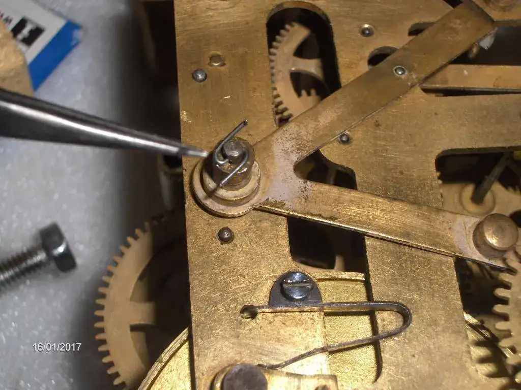

esa palanca las hay con resorte y las hay que caen por gravedad. pon mas fotos por delante y tambien por detras, y explica que le ocurre a la soneria que es lo que hace o que es lo que no hace, tienes que encontrar donde se interumpe el funcionamiento, para esto tienes que saber primero el tipo de soneria y como funciona, mirando puedes deducir mucho, a si que primero fotografias...saludos
Gracais tonito por tus comentarios
Efectivamente dicha palanca se que ha de estar en su posición de reposo abajo y por eso se que en mi reloj funciona algo mal.
Está tan "agarrotada" dicha palanca que pensé que tenia que haber un resorte que la empujase constamente hacia abajo pero tampoco veia una agujero, muesca, etc.. donde ubicar dicho resorte con lo cual me tenia mosqueado el asunto. Aunque he visto que hay resortes que van alojados en las aristas de las pletinas y que si desaparecen no dejan ningúnrastro fisico de su existencioa. Pense entonces que podian ir por ahí los tiros y además buscando y rebuscando acerca de la sonería me encontré con esta foto (un movimiento al 99% del mio) , donde hay un resorte que acciona dicha palanca dejandola constantemente en su posición inferior hasta que la mariposa minutera la levanta. Es por ello qeu me autoconvencí en que debia de haber un resorte similar qeu en mi reloj faltaba. Ya estaba investigando la manera de fabricar algo similar. Por cierto algo complejo esto de hacer un resorte con alambres caseros para qeu el resultado final tenga el mismo comportamiento que un muelle.
(no consigo templar un alambre para qeu tenga dicho comportamiento)

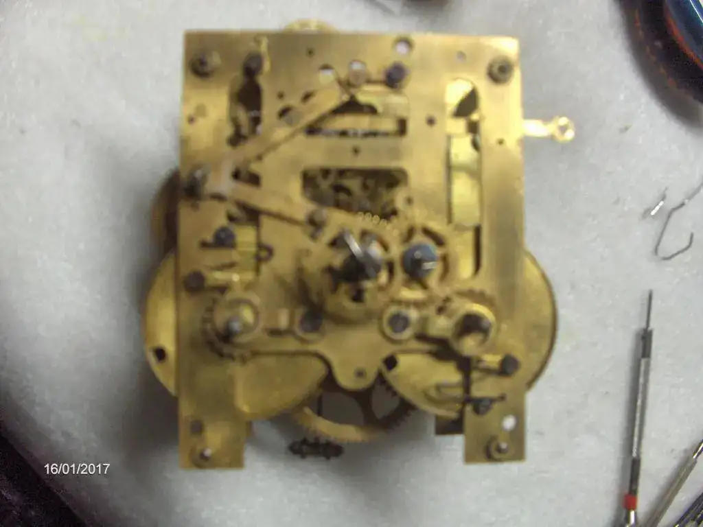

Si tu me dices que puede ser por gravedad, siendo quien eres te haré caso y lo desmontaré otra vez y veré donde está el fallo de montaje para que dicha palanca sea capaz de caer por gravedad.
En cuanto a lo que me comentas de la soneria, gracias por ayudar , lo que pasa es que creo qeu voy a tardar bastante tiempo en poder explicar con palabras y croquis cual es el comportamientao de la soneriacon el montaje que tengo. Pero lo voy a intentar.
Lo unico qeu pudeo adelantar es que es una soneria con rueda contadora de dientes rectos con una palanca de parada de 3 brazos, la cual tiene topes con tres ruedas que según nomenclatura creo que son la rueda contadora, la rueda corazón y la rueda de inicio.
Esta palanca que creo se denomina de parada es activada (levantada) cada 30 min por la palanca en V anteriormente citada (la qeu deberia estar abajo por gravedad y que creo se denomina palanca de activación/liberación.

me parece que esa palanca cae por gravedad y no con ayuda de un resorte, fíjate que tenga libre movimiento y ademas me parece que ese botón o remache que se ve es justamente para que caiga por gravedad
Carlosluis tiene razón,lo que dice de un botón es un contrapeso para favorecer l posición de la palanca.Aveces esta palanca roza en algún punto y hace que no caiga a su posición,con lo que queda levantada y bloquea la rueda activadora
Gracias , chicos, me habéis convencido, ya lo había hecho previamente tonito.
Efectivamente ese botón que decis debe ser un contrapeso.

saca esa palanca que es sencillo y limpia bien su eje, mira cuando cae donde toca, ayudate que va bien de una lupa de relojero, ayuda a ver mejor y mas de cerca las cosas, no has puesto ninguna foto por detras, no hemos visto la rueda contadera, y tampoco marca del reloj

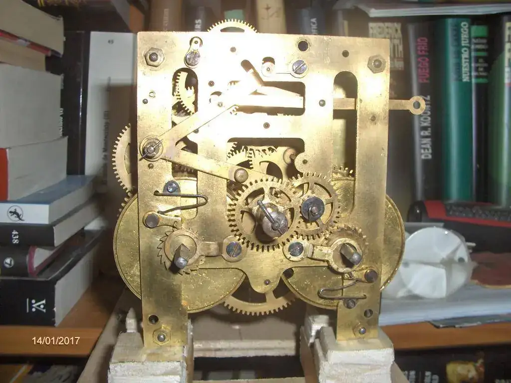

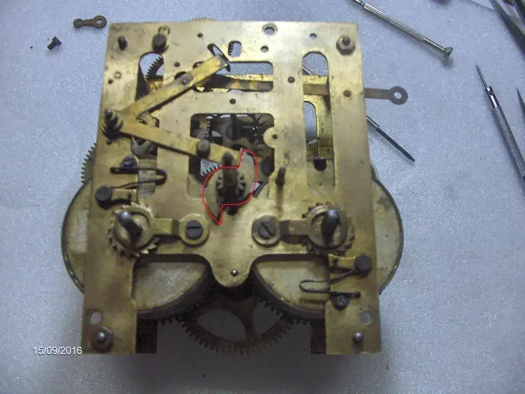

Aqui teneis las fotos delanteras y traseras.
Es un HAC Hamburguer American Clock, tengo un hilo abierto acerca de su restauración donde hay fotos de su estado original y desmontado.
[h=3]Reloj HAC - HAU[/h]
Efectivamente chicos la palanca cae por gravedad, como deciais, lo que pasa qeu yo habia insertado un pasador conico donde no lo era y estaba oprimiento la arandela y no dejaba girar el eje. Sustituido por pasador no ajustado (alfiler torcida) y ahora baja y sube sin problemas.

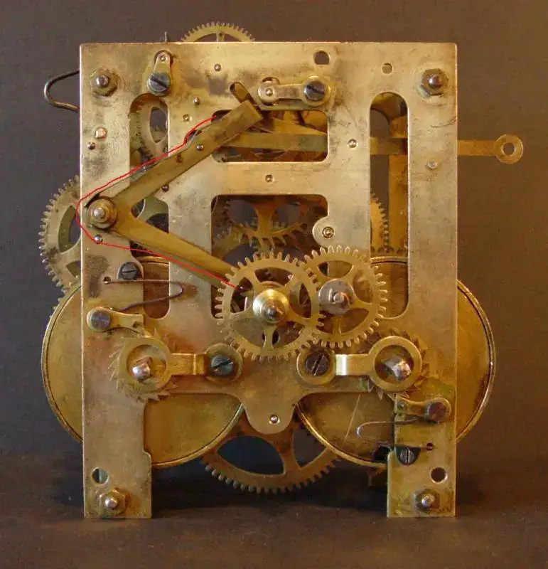

Esta palanca en "V" frontal, es levantada cada 30 min ya qee el brazo inferior desliza sobre una leva que la levanta cada 30 min y cuando se mueve la palanca de arriba acciona 2 elementos:
Levanta la palanca de parada
Bloquea la rueda que engrana con el venterol.
Vais a tener que dejarme mas tiempo porque como dije me cuesta explicar graficamente las inrterferencias de los dispositivos de la sonería. Me pongo de objetivo de aqui al fin de semana.8o
No obstante cualquier referencia a cualquier libro que explique el como poner en hora, sera bienvenido.
Gracias por leer y comentar.
Llegado a este punto donde la palanca en "V" funciona bien ¿Cual es exactamente el problema?
Cuando está subiendo esa "V" llega un momento que se desbloquea la sonería y gira un poco hasta que la rueda que engrana con el venterol lo bloquea inmediatamente. Al llegar a la hora y a la media la "V" cae y libera totalmente la sonería y comienza a dar la hora o media correspondiente. ¿Realiza bien este proceso?
Para reparar un reloj lo primero que hay que hacer es comprender como funciona y la misión de cada una de las piezas. Después observar si lo realiza correctamente. Es difícil que encuentres un libro que te explique cómo se resuelve tu problema si no sabes donde o qué falla. Por eso hay que ir comprobando si realiza bien el proceso que te he indicado.
En la última foto se ve una palanca que sale al exterior por la derecha. Bajando esa palanca también tiene que rodar la sonería. Si no lo hace hay que ver qué es lo que le impide.

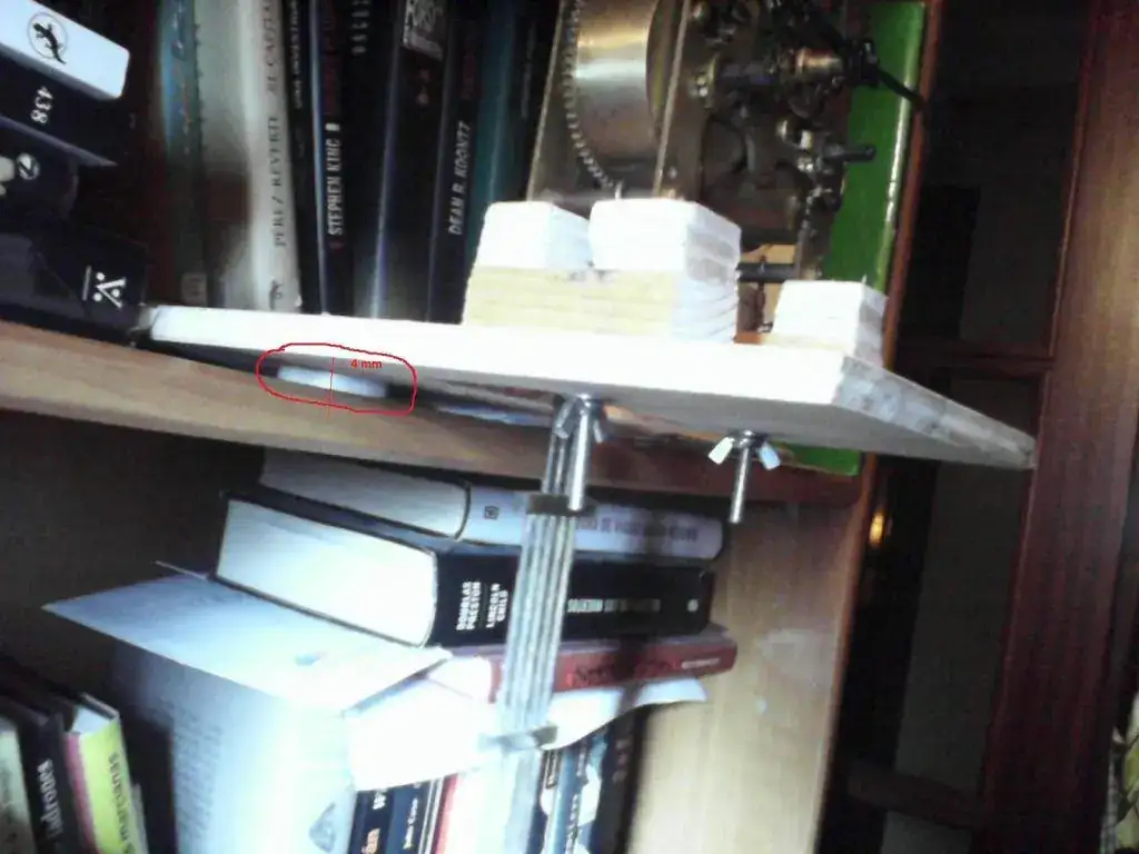

En eso estaba en desmontarlo como habia dicho tonito y de repente me dije, voy a hacer una prueba y le metí esta galelta (4 mm espesor) debajo de la bancada y 2017-02-06 21.09.07.webp
voilá , el reloj dias y dias funcionando como si nada. ::Dbt::
Entiendo que si fuese un tema de rozamiento, a la maquinariale daría igual estar inclinada o no. Creo o presiento que igual es un tema de la barra de cuelgue/suspensión del pendulo , que entiendo es lo unico que pueda verse afectado por una ligera inclinación.
Visto lo visto y dado que este reloj tiene que estar presente en una reunión familiar dentro de pocos dias, la verdad es que viendo que funcionaba de tal manera, no me arriesgué a seguir haciendo pruebas y desmontarlo para volver a regular el ancora, con lo cual me arriesgué a montarlo en el mueble y así con al ayuda de los tornillos que regulan la inclinación del mueble con la pared, reglarlo para que funcionase.

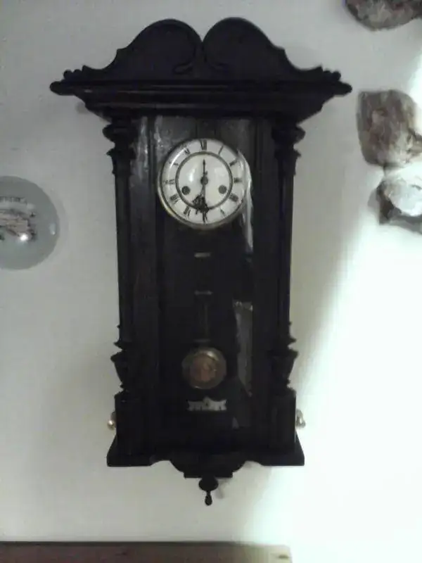

Y aquí está dandole alegria a la casa del pueblo

los relojes tienen nivelación derecha izquierda, pero tambien delante a tras.
si tu pones el oido estando bien en silencio cuando le pones esas galletas y lo levantas de atras le cambia el sonido al reloj, el tenedor transmite tension a las paletas del ancora. si de estar de cara la pared a estar de frente deja de funcionar es que no esta a perfeto nivel como dices, si no no necesitaria esas galletas para funcionar. me alegro que tengas solucionado el reloj, aunque la caja de este un poco de lustre no le iria mal...............:clap::flirt:

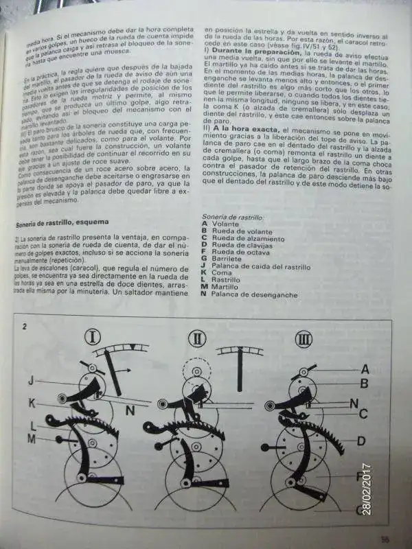

Y ahora dado que os prometí que os iba a decir como tenia las ruedas sincronizadas y al no haber sido así por haber desistido de ponerla en funcionamiento, quero al menos compartir unos paginas del libro "La reparación de péndolas antiguas" de Jendritzki, por si pueden ayudar a alguien.
No obstante no saque muchas cosas en claro de él. sigo insiitiendo si sabeis de agún libro qeu lo detalel claramente , os lo agradeceria.
Saludos y gracias por leer.
buen libro el que muestras, tambien pueden ser las fotos que no son muy nitidas cuando se aprecia el mueble.
el tenedor es la prolongación del ancora, del eje del ancora sale una pieza solidaria o con un embrague, al final tiene una especie de tenedor este es el. por el pasa la horquilla, y en muchos relojes como los paris la varilla del péndulo. va bien aprenderse el nombre de las piezas pues a si cuando lees algo te enteras mejor de que se habla..saludos
