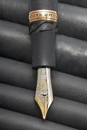

Para esto del capuchón, los que han sido listos son los de Visconti, que le han puesto a la Homo Sapiens (no la tengo, sólo lo he visto en fotos) un capuchón que no es ni de click ni de rosca, sino un término medio, que no sé cómo se llama...
Ver el archivos adjunto 173663
Ciertamente, me llamó la atención cuando lo vi. Creo que el efecto de la rosca de la Sheaffer Valor, que es muy ancha, sigue una intención semejante.
Hola kalamophilos
Creo que lo llaman cierre de bayoneta y la verdad es que sí que parece práctico.
El cierre de clip es mas cómodo que la rosca cuando usas la pluma una y otra vez en periodos cortos pero siempre tiende a aflojarse. Este cierre de bayoneta parece, como dices una mezcla de ambos, clip y rosca. Lo malo es el precio de la pluma Homo Sapiens, unos 400 euros, muy cara para lo que es como todas las Visconti. Es solo mi opinión, claro.
