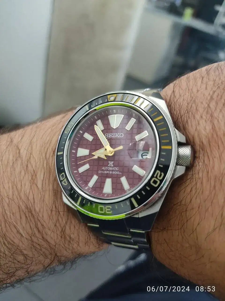

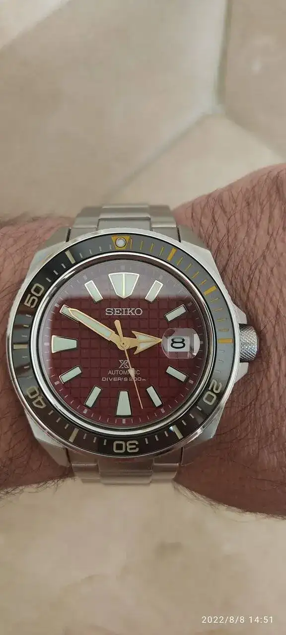

Hola, tengo un Samurái Shu hiro y estoy enamorado de el pero me atrasa 25 seg/día.
Se le puede poner otro calibre de mejor calidad???

Buenos días, soy novato en esto y no creo q sea el más adecuado para dar consejos pero has probado a llevar el reloj al tu relojero de confianza??? Tal vez necesite algún ajuste o cambio de algún componente, el reloj es muy chulos espero q puedas solucionarlo, seguro q por aquí saben si puedes cambiar el calibre y si t compensa.

En términos generales, no.
Pero puedes mandar a revisar el que llevas o, como mínimo, regularlo. Solo con lo que dices, no parece estar averiado y esa desviación está dentro de los parámetros que indica la marca (-35 / +45 s/día) https://www.seikowatches.com/instru...36_4R37_4R38_4R39_4R71_4R72_ES/BONDSYkqbeszsf
NOTA: No es lo mismo que un reloj atrase poco más o menos 25 segundos cada día, todos los días, que eso se arregla moviendo una palanquita, que un día te atrase 25 segundos, al día siguiente te adelante 15, al otro adelante 20, etc. que eso ya es más problemático.
Lo puedes llevar al relojero e intentar ajustarlo como te ha recomendado el compañero y con eso debería mejorar, pero el calibre que lleva el reloj es así. No pasa nada. Disfrútalo como es, que se ve chulísimo en las fotos, ajústalo cuando tengas que ajustarlo y juega con la posición en la que lo dejes de noche.
Seguro que cualquier relojero me lo puede ajustar, pero considero que el movimiento no está a la altura del reloj y con un 6R15 o superior quedaría genial..
