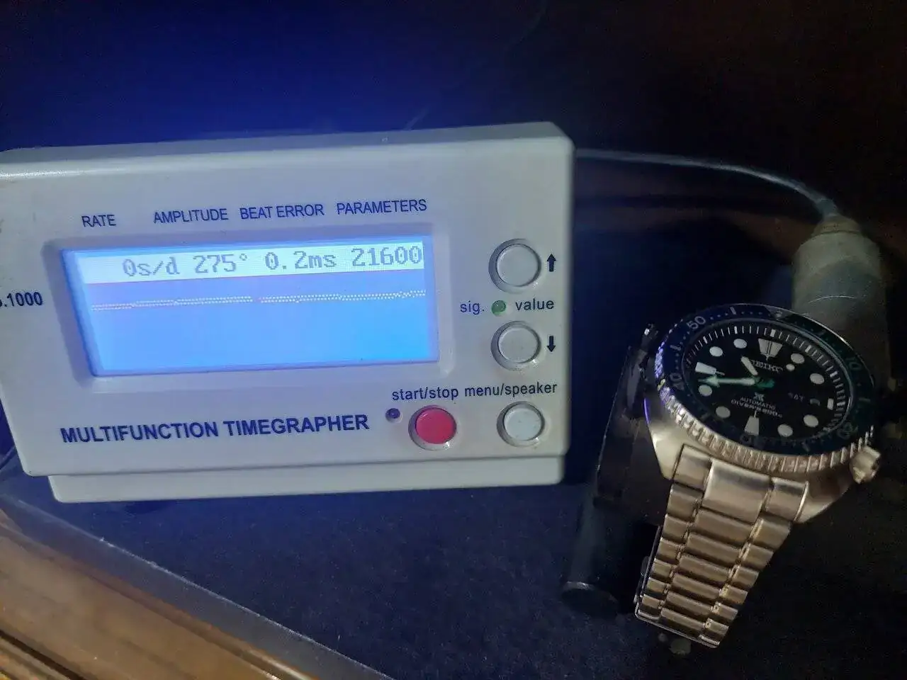

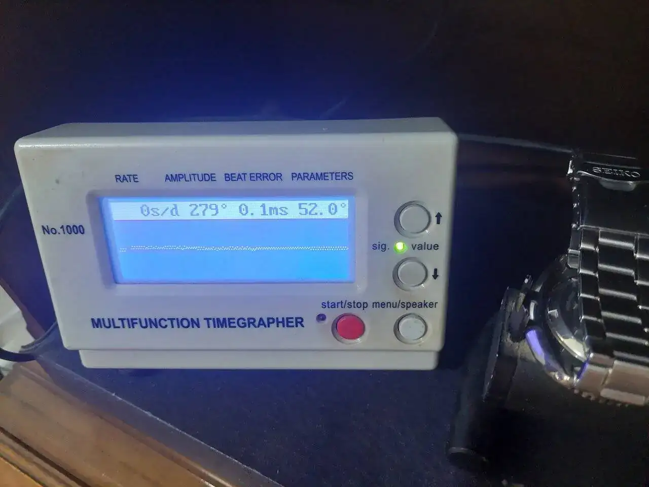

ahora voy a hacerle una foto en el cronocomparador y te la pongo.....

Ahí lo tienes compañero, esfera arriba y abajo.
Por cierto, me vino de fábrica con +15 seg y 0.8 de BE

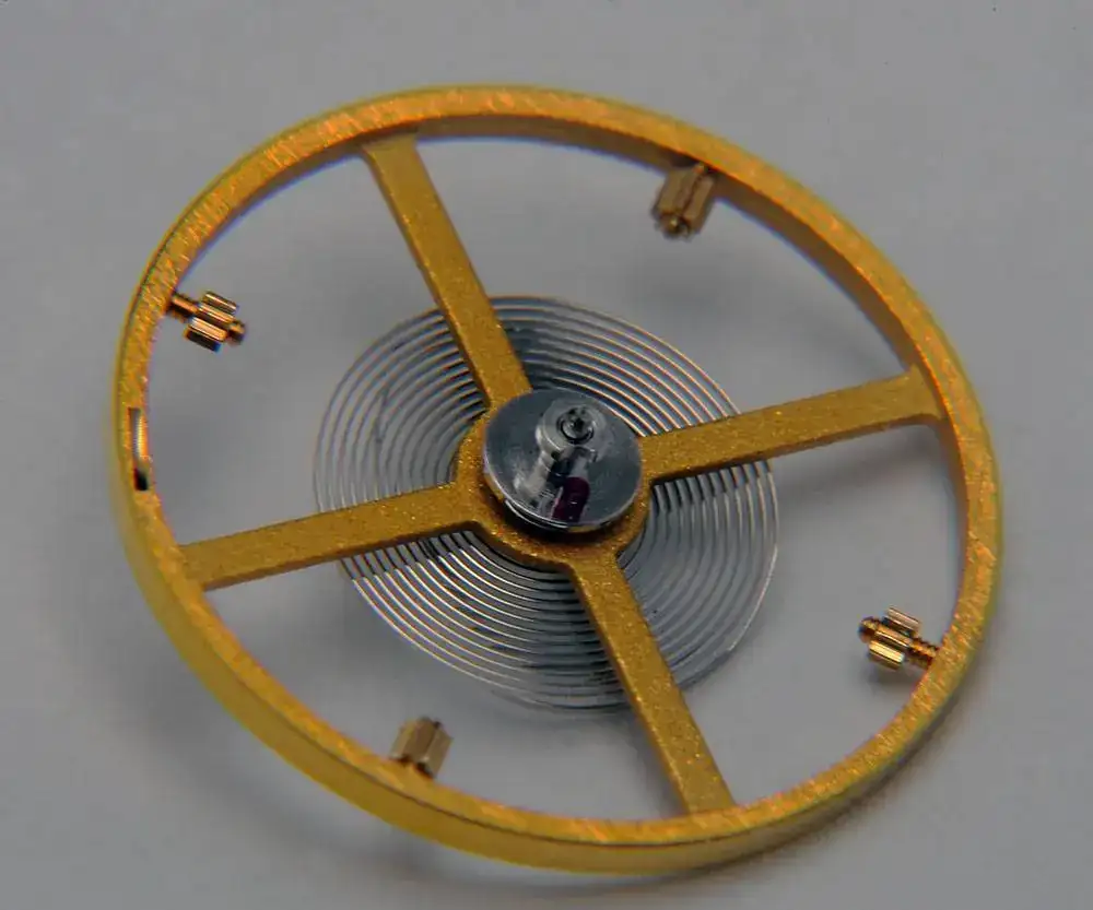

Ver el archivos adjunto 2873850
estos contrapesos son comunes en todos los volantes. Los antiguos son un tornillo, que se aprietan o aflojan según convenga. En el caso de Rolex, han optado por una estrella, para que necesites una herramienta especial para pode ajustarlos, y así cautivan al cliente y/o relojero. Es común en muchos otros sectores, cuando el fabricante no quiere que se urge en la mecánica de algo, motor, placa electrónica, etc.
Reacciones: ndkland
Yo más bien diría todo lo contrario: la mayoría de los volantes van sin contrapesos desde hace décadas y, como mucho, les puedes hacer un "repoise". Un ejemplo (nótense las marcas de broca para retirar peso)
...hay que irse a movimientos de caros a muy caros para volver a encontrar contrapesados ajustables.
Adjunto fotos de volantes con tornillos. Por poner un ejemplo. Y yo he visto muchos en todo tipo de calibres, incluso los más baratos.
