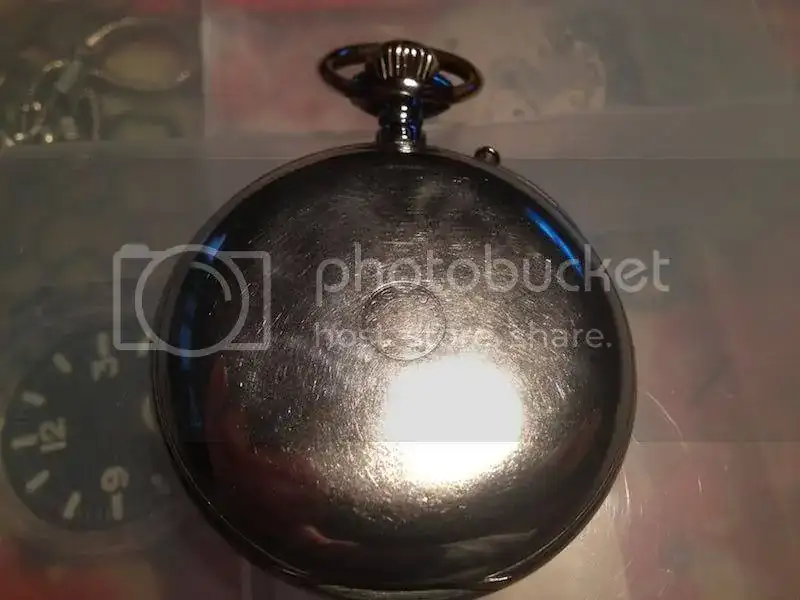

como no tengo ni idea de esto esto leyendo en el foro, los post de restauración de relojes, hoy me me puesto a recuperar el cristal a falta de saber como se suelta, y por no arriesgarme a romperlo e realizado el proceso sin soltarlo, como tenia algo de material que utilizo para otra de mis aficiones la restauración de navajas de afeitar, e pillado lijas de granos diferentes y e lijado pulido con lo que tenia mas a mano,
el cristal que no se si será cristal o otro material el que me lo vendió me dijo que era cristal, también e limpiado y pulido la caja por fuera,

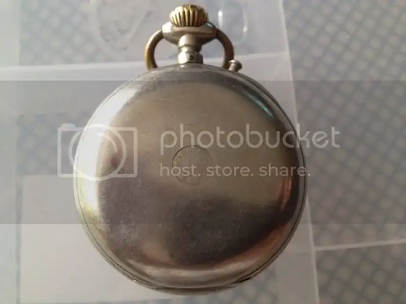

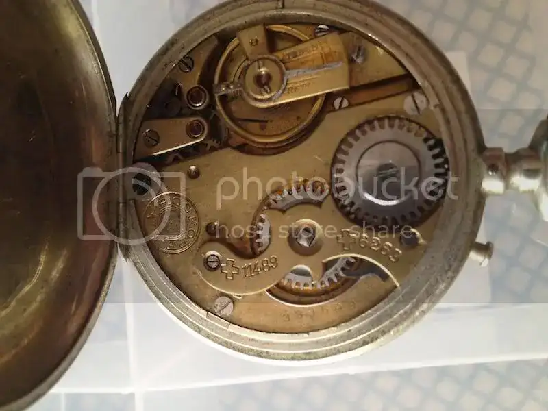

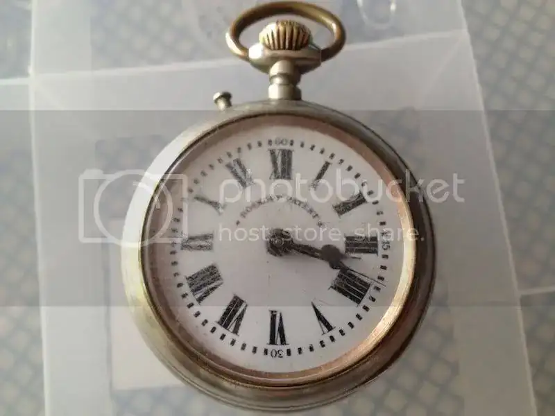

este es el candidato en cuestión:
el cristal esta demasiado rayado como para dejarlo tal cual para colección

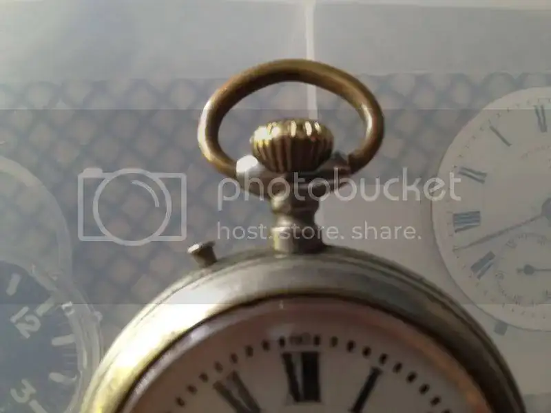

la caja tiene su desgaste, es un reloj que su dueño lo a utilizado a diario, pero las tapas ajustan perfectamente
la maquinaria se ve bien y el reloj da la hora correctamente en 24h no desfasa mas de 1minuto

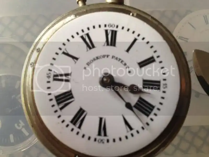

la esfera se ve bien, solo el detalle de la aguja horaria que parece sucia o a sido cambiada la de los minutos es mas azulada

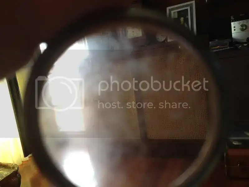

podeis ver el detalle del cristal lo rallado que esta
no se ve ni jota

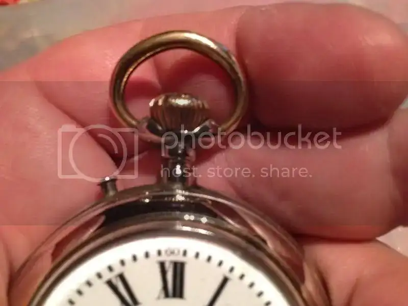

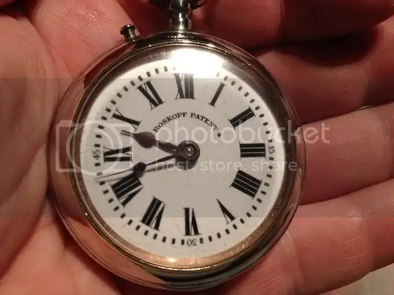

y aqui como a quedado después de las sesión de lija y pulido, no me e quedado demasiado satisfecho pero ya era de noche y no se puede meter ruido:-((
hasta aquí e llegado solo apartar de ahora necesito una ayudita de los expertos para poder terminar lo que e empezado sin cagarla,

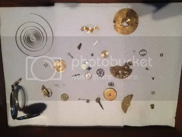

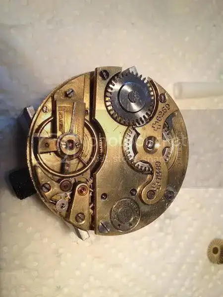

Buenas tardes compañeros ya me e liado con el despieze del Roskopf lo tengo listo para su limpieza,

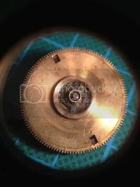

pero el tambor del muelle real se me resiste y no quiero cagarla a ultima hora, alguno me podría decir como soltarlo para ve el estado del muelle, no se si sale haciendo palanca o hay que desmontar eso que parece una cruz en el centro, toda ayuda es bienvenida,
saludos Alberto

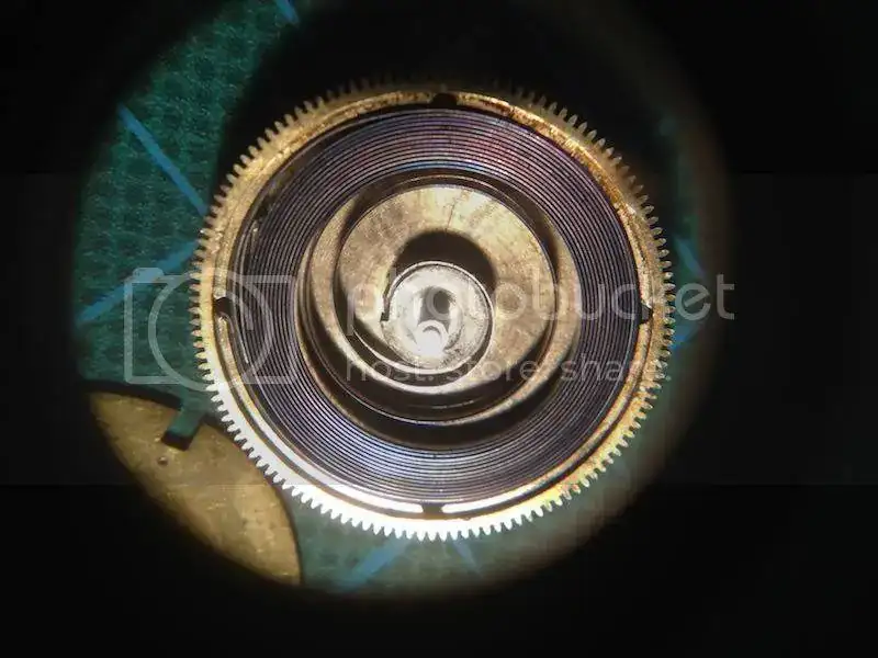

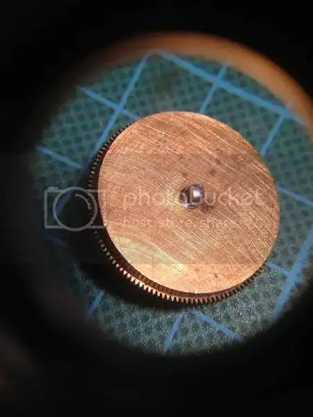

bueno pues ya estoy de vuelta, ya solte, la tampa del tambor, y limpie la piezas con los sistemas de ultrasonido que e leído en el foro, sin mucho efecto por lo que yo esperaba que quedarían mejor, pero para eso están las maquinas profesionales,

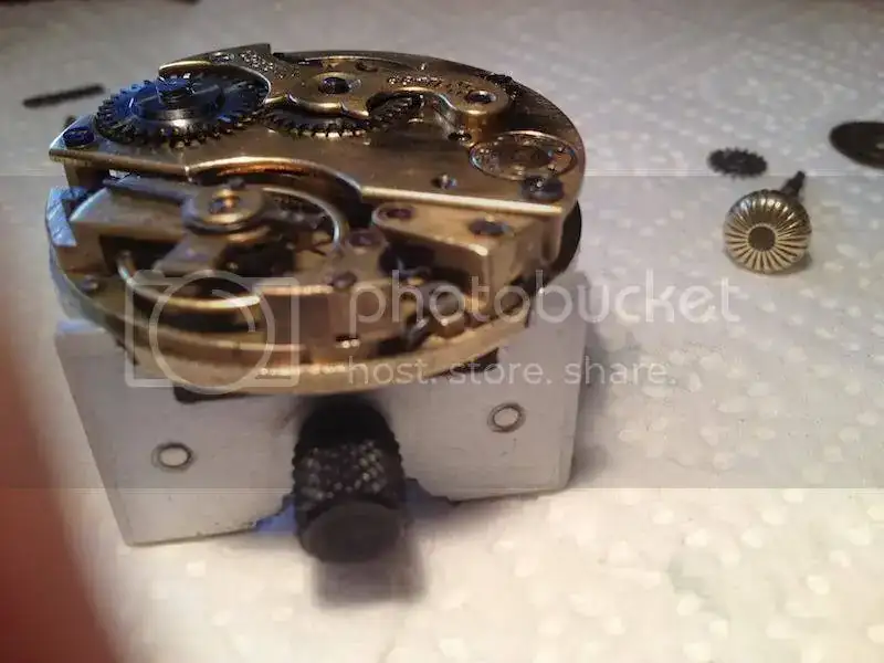

cuando me e puesto a montar la maquinaria me a surgido un nuevo problema, cuando e llegado al paso de montar el volante con su puente, no giraba en bien la rueda de escape, y estado observando que al mover el volante con el dedo suavemente el ancora se movia y se paraba, e observado atentamente y me e dado cuenta de que el pivote superior del ancora, no tocaba con el puente, lo e desmontado y le falta este pivote por lo que oscila y las clavijas no mueven la rueda de escape,
mi pregunta es que puedo hacer, sabéis si hay recambios, o donde puedo conseguir el ancora??
la tapa de tambor quitada, parece que no esta mal no entiendo mucho. pero no parece mu sucio.
aqui todo el despeine ya limpio, lo mejor que e podido
aqui montado con el ancora rota, en espera de solución

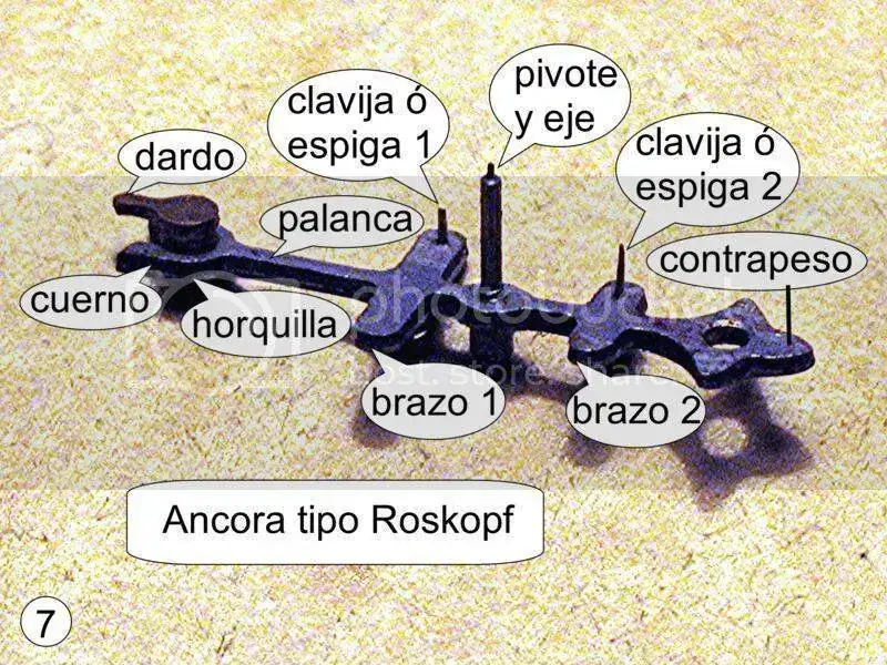

esta foto la e cogido del un reportaje del foro para explicarme mejor, la pieza que tiene rota es el pivote
también en mi ancora la terminación es redonda no como esta de la foto que tiene forma de estrella, al mía tampoco tiene contrapeso,
