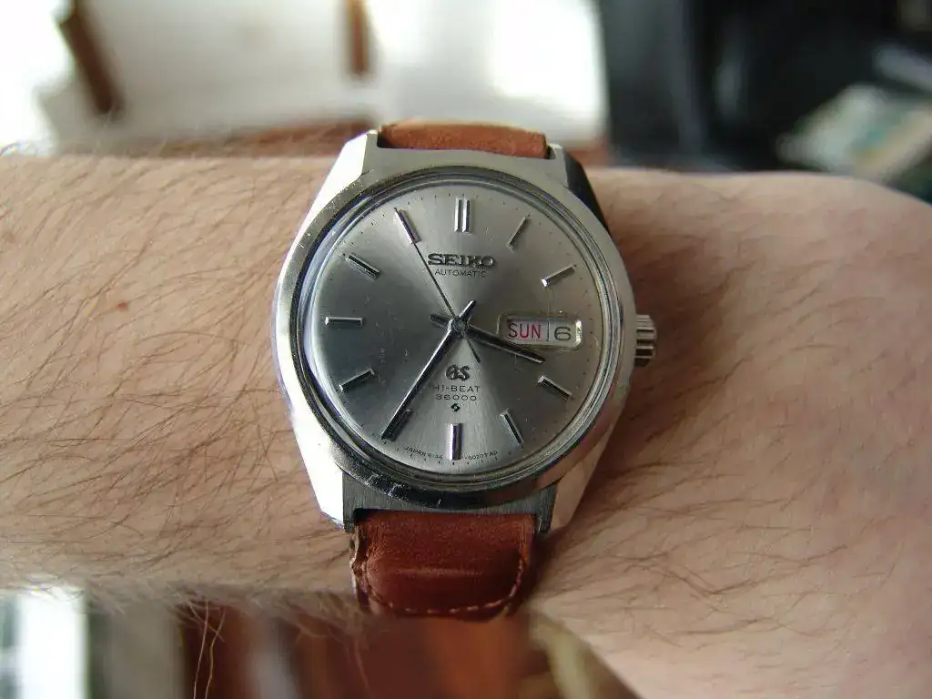

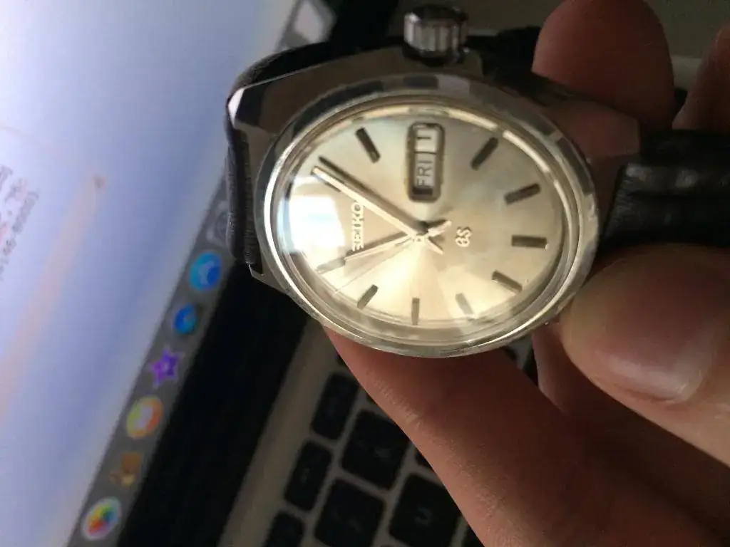

Hola foreros,
Estoy inmerso en la recuperación de un queridísimo nene vintage que tengo. Se trata de un Grand Seiko 6146 vintage que se cayo al agua estando de vacaciones y se mojó por dentro :umbrella: ::bash::::bash::::bash:: El pobre se oxidó y gracias a mi relojero de confianza pudimos limpiarlo y cambiar algunas piezas dañadas. Ahora funciona bien pero la precisión ha quedado seriamente perjudicada: si antes el desvío era de un par de segundo al día, ahora es de 10-15 minutos ::bxd:: Si bien este amigo estuvo intentando mejorar esto no ha habido éxito hasta ahora.
Contra todo pronóstico logré encontrar un volante original de repuesto con su espiral y todo, que viaja hacia aquí a estas horas desde Indonesia. Confiamos en que el trasplante de volante y espiral nos ayude a corregir el fuerte desvío, lo que me haría muy feliz. Llegados a este punto os pregunto: ¿se os ocurren algunas otras piezas que puedan ser clave en la corrección de la precisión?. Mi relojero es muy bueno técnicamente y confío plenamente en el, piensa que todo lo demás funciona correctamente, pero nunca está de más escuchar las consideraciones de los foreros, algunos muy expertos.
La segunda parte de la historia es la pobre esfera. Tras mojarse, dado que me encontraba en el extranjero en un lugar sin medios, se quedó el reloj varios días mojado. Resulta que al limpiar la esfera, las inscripciones se borraron sin remedio dejando el reloj desnudo. Nos planteamos que si la maquina quedaba finalmente bien enviaríamos a un esferista el reloj para que tratara de volver a pintar las letras borradas. Como veréis en las fotos que adjunto las letras "Automatic", "Hi-Beat", "36000", el logo de "Suwa" así como los índices de los segundos y las referencias de calibre y caja (6146-8000).
Siguiendo con la esfera intentaremos arreglar esa ventana del calendario (que no es original y ya estaba así cuando lo adquirí). Lo último sería una idea extravagante que se está formando en mi mente estos días. Los nuevos modelos actuales de Grand Seiko (concretamente el moderno Hi-Beat a 36000) tiene el segundero azul pavonado. Es un detalle que me gusta mucho y me pregunto si los servicios de restauración de relojes pueden pavonar agujas y dejarlas azules. Sé que traicionaría el diseño original del reloj, pero dado que este modelo tiene esfera gris las agujas se camuflan un poco. El segundero azul creo que daría legibilidad además de un contraste muy bonito. ¿que pensáis sobre esto? Aquí el modelo actual al que me refiero:
Nada más queridos foreros, quería compartir estas consideraciones con vosotros y haceros esas dos preguntas (si se os ocurren más medidas en cuanto a corregir la precisión y si me pavonarán-colorearán la aguja segundera en azul). la verdad es que es uno de mis relojes más queridos y, pasado el shock de verlo en la UVI, quiero devolverlo a la vida definitivamente. :clap::clap:

Dicho esto, yo dejaría la esfera como esta. No le queda mal, es diferente (y mas si consigues cambiar la aguja del segundero) y te recordara siempre que tengas mas cuidado. Ese reloj tal y como esta la esfera es tuyo y solo tuyo. Tiene su historia ...

Jo pues yo lo encuentro muy desnudito cada vez que me lo pongo, me gustaría volver a pintar las letras. Todo dependerá de si la maquina anda perfecta finalmente (el dichoso repuesto parece que va a tardar casi un mes.
En cuanto a la aguja, aún no he preguntado si pueden hacerlo, supongo que pintada no quedará igual que pavonada. De todas formar los esferistas que se dedican a restaurar relojes antiguos supongo que te dran que repavonar las agujas azules dañadas de dichos relojes ¿no? Cuando vuelva con los repuestos preguntaré. Si alguien conoce el mundillo de la restauración que me lo vaya adelantando porfis ;-).
En fin, estuve considerando dar el reloj por perdido, pero no se deja morir a un compañero en el campo de batalla. No tengo fotos de la máquina oxidada (os aseguro que se oxidó bastante) pero aquí está limpita y funcionando:

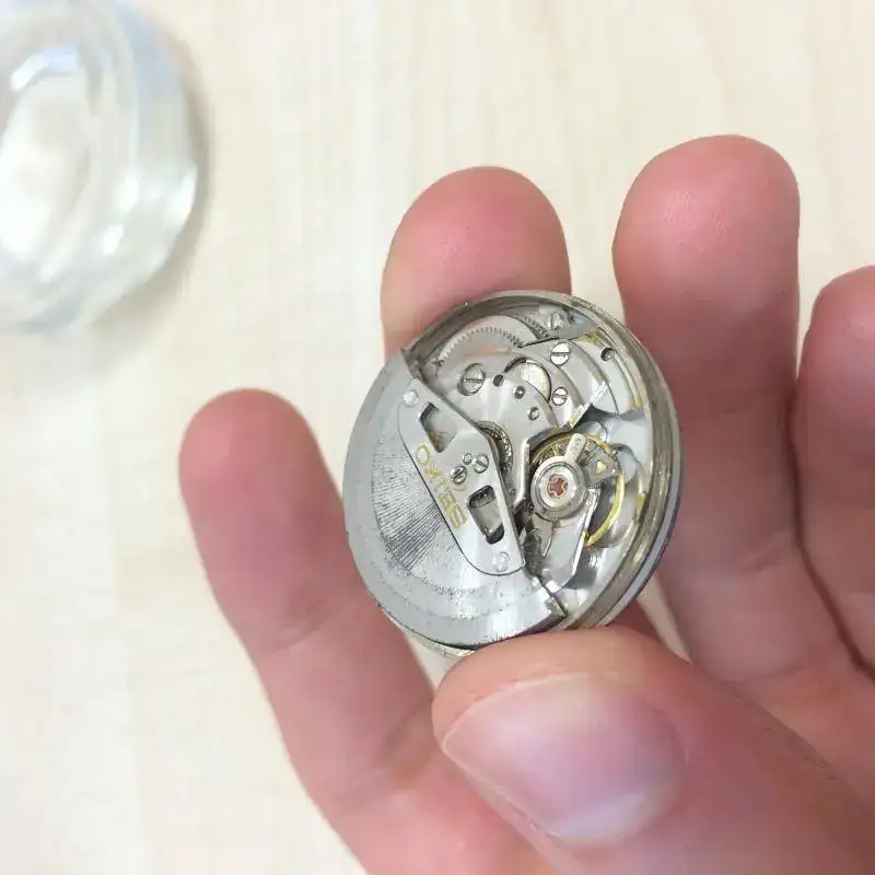

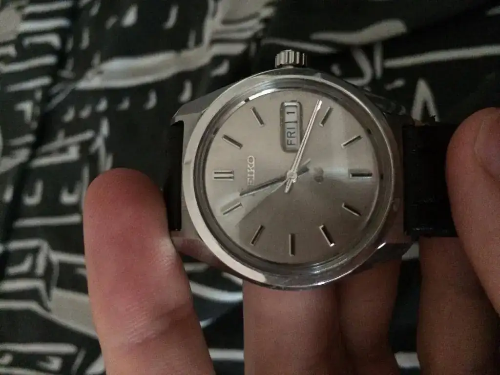

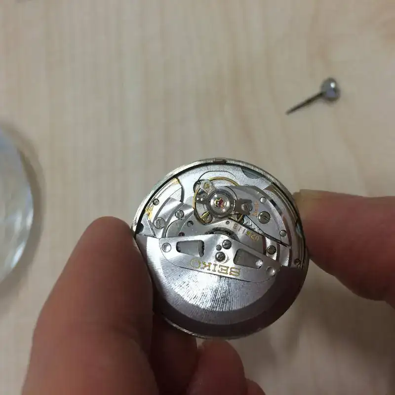

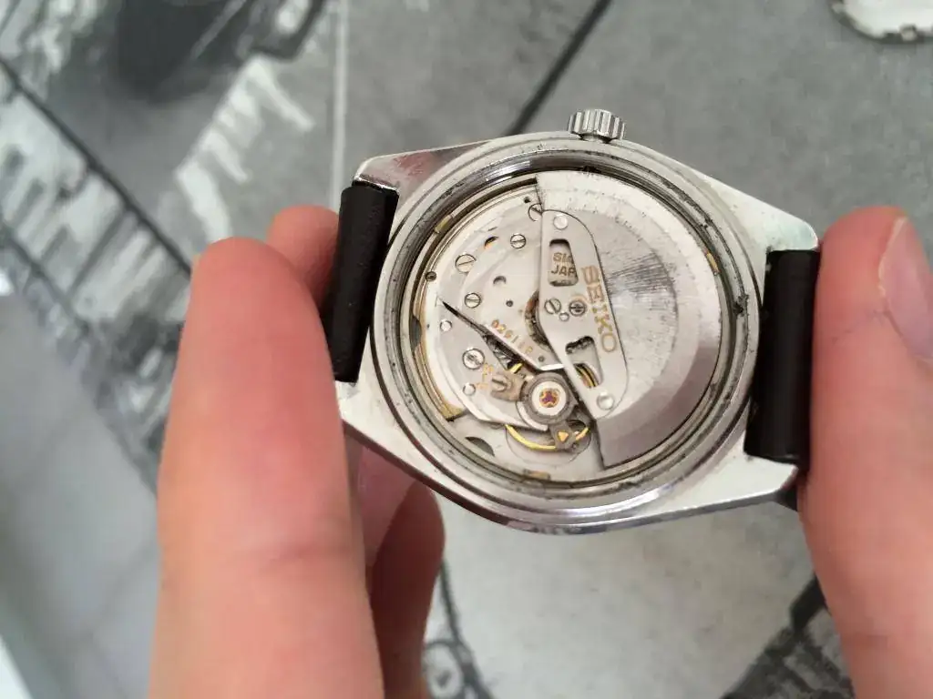

Os dejo estas fotos que aunque no ilustran nada al menos veís la maquina de la que hablamos.
Yo sólo soy un aficiomado pero me inclino por algún problema en el muelle real.
Es muy importante determinar si esa desviación minutos es constante (por ejemplo un minuto de retraso por hora) o si se produce de forma brusca a partir de cierto momento, coincidiendo con el cambio de fecha, etc.
Cruzando el río Mara.
Voy a hacer algunas pruebas estos días a ver si vas bien encaminado. Es mi peor pesadilla porque un muelle para este calibre es casi imposible de encontrar. Solo lo comparte el "Marinemaster" primitivo cal 6159, un reloj aún más raro que este GS. En fin a ver que opinan otros foreros
qUE BONITOS ESTOS SEIKOS... FELICIDADES COMPAÑERO.
Hola. Acabo de ver este hilo. En vista de que el volante es nuevo con su espiral nueva y todo esta bien montado. Yo lo que haria es comprobar si el segundero guarda el tiempo comparandolo con un cronografo digital. Posiblemente no veas que el segundero atrase pero para eso tienes que estar encima del reloj durante unos 5 minutos y asi comprobar si el segundero atrasa con respecto del crono.
Te digo esto porque a veces las cuadraturas hacen cosas muy raras tales como que de vez en cuando paran las agujas de horas y minutos sin que deje de andar el segundero y luego se ponen de nuevo a andar. Crees que el reloj atrasa y en realidad lo que pasa es que se paran las agujas momentaneamente sin por eso dejar de andar el segundero.
No se si me entiendes.

Es verdad que la cuadratura puede ser un enemigo silencioso que no da síntomas ni a nivel de segundero ni en el volante, sólo un atraso inexplicable.

Hola. Veo que no entendiste bien lo que te dije. Se trata de saber si el reloj atrasa realmente o solo se paran las agujas de horas y minutos, mientras que la segundos sigue andando.
Cuando hayas observado eso nos lo dices y luego ya si procede te iremos diciendo que debes hacer. Por el momento tenemos saber ese dato.
Sospecho que seguro que el segundero adelanta.
He comparado la marcha del segundero con la de uno de cuarzo y aprecio un retraso de un segundo por minuto o cosa así. Parece que el reloj atrasa de verdad...
Pues en ese caso el espiral te roza en el puente o en el mismo volante.
