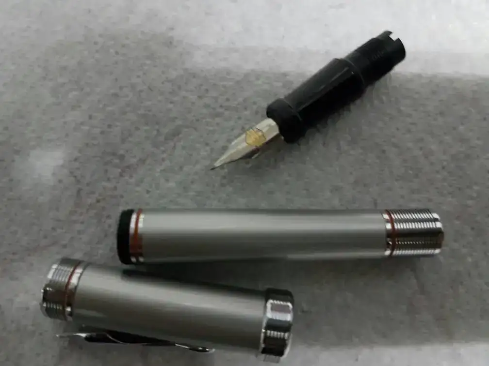

Llevo puedo decir que años buscando una pluma que daba por perdida y hoy por causas desconocidas y cuando menos me lo esperaba
Chantatatachan aparece.
Ahora me toca ponerla en funcionamiento y como soy muy nuevo en esto de momento la tengo ennagua tibia para que vaya soltando tinta seca pues debe llevar 10 años fácil perdida.
Alguien que me indique el siguiente paso.
Enviado desde mi SM-G930F mediante Tapatalk
Añade unas gotas de lavavajillas al agua y tenlo por lo menos 24 horas. Luego aclárala abundamente (con agua fría o del tiempo) y por último le pones papel absorbente alrededor del plumín y la dejas boca abajo hasta que se seque.... y luego cárgala y a probar.
