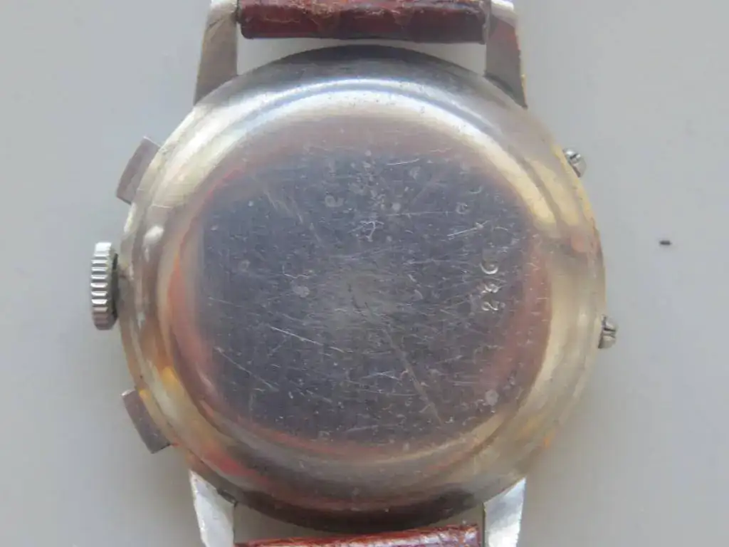

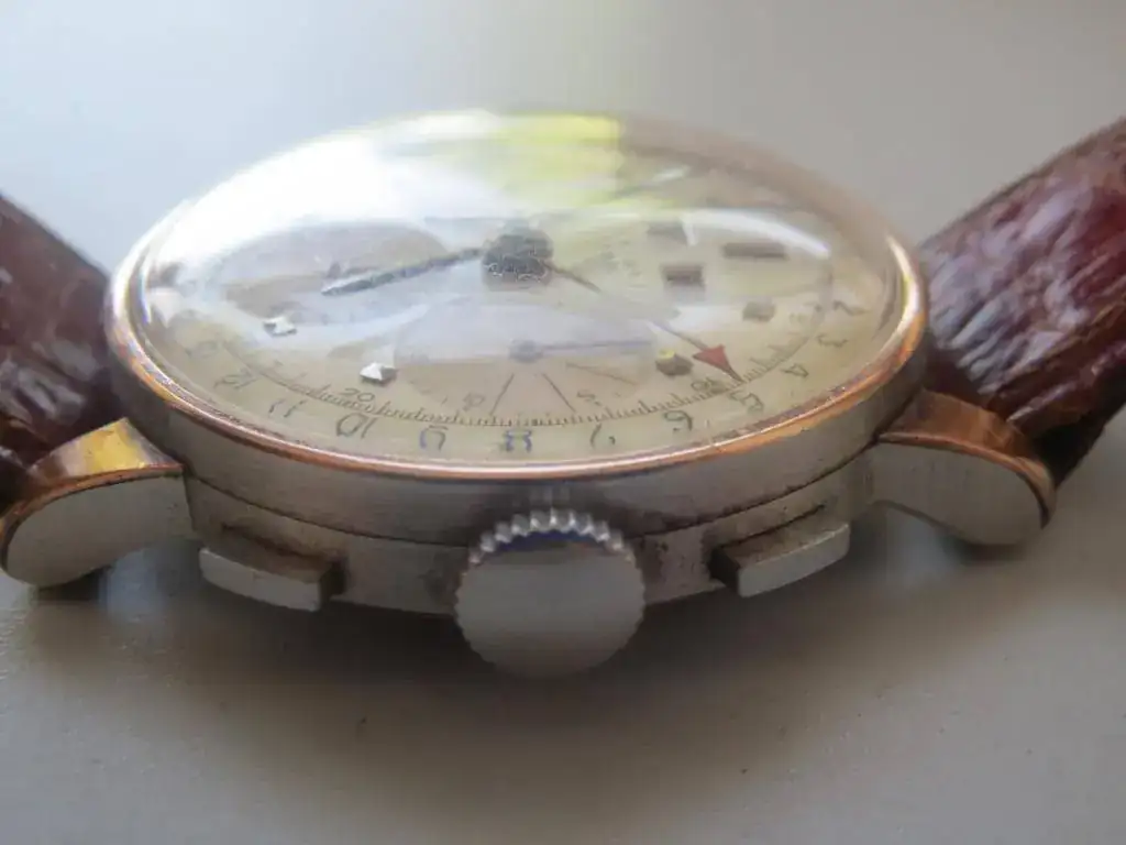

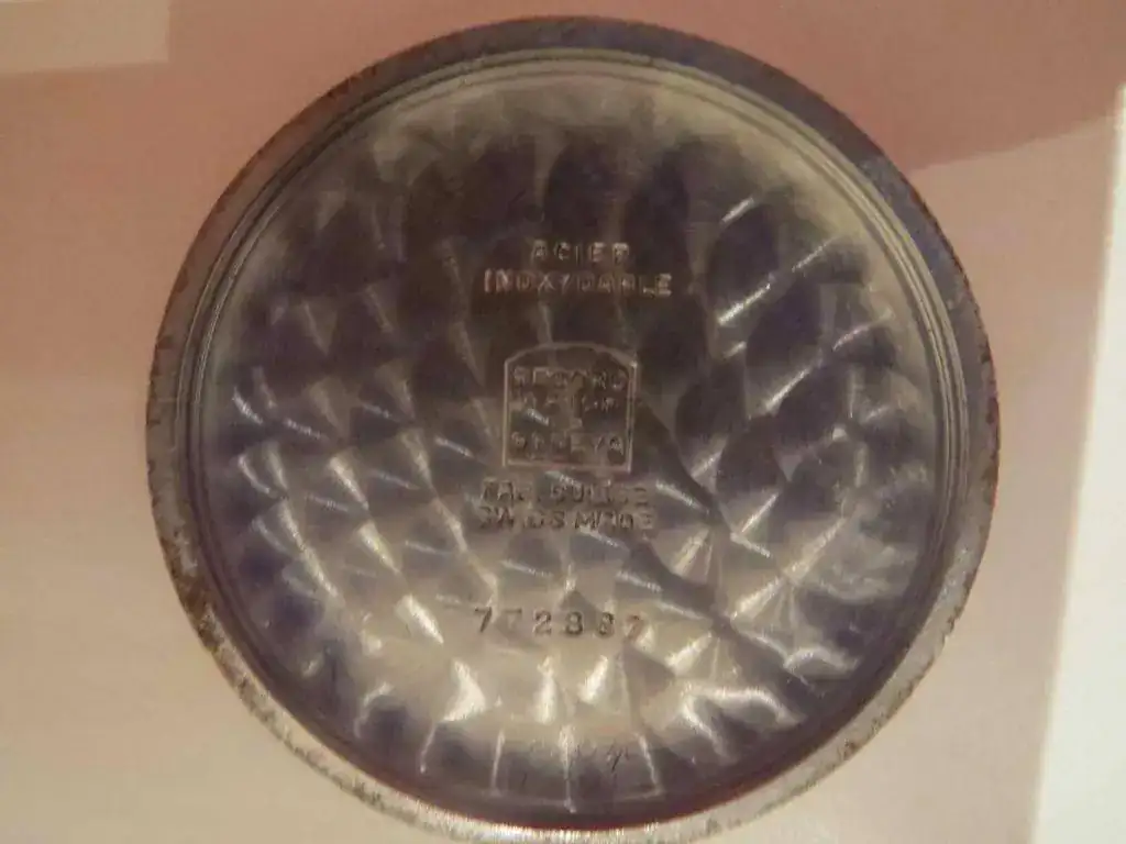

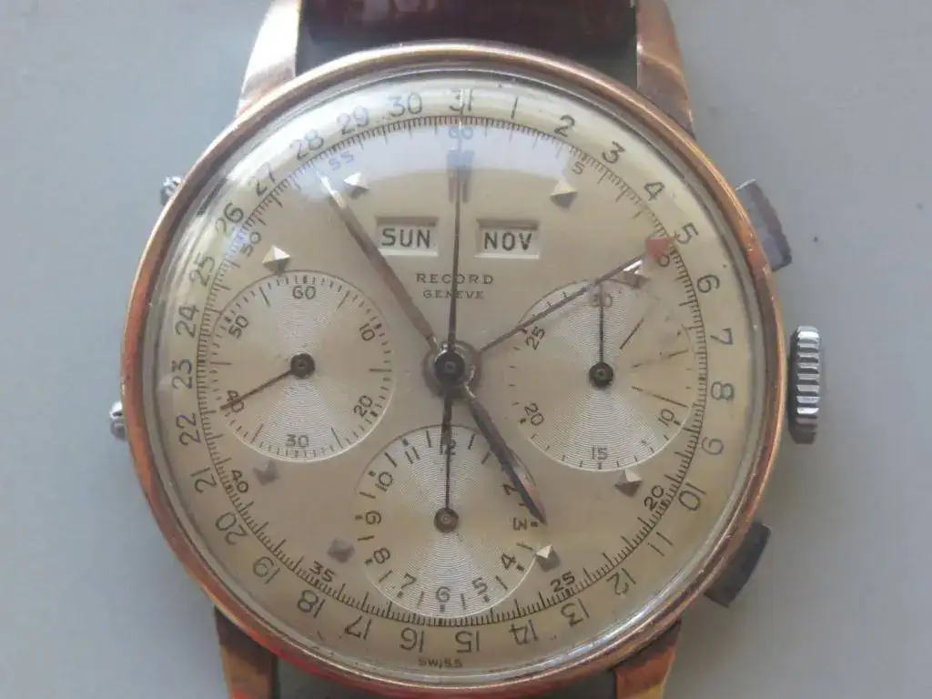

He heredado un Record Geneve de mi abuelo, y tengo algunas dudas. Los que he encontrado navegando por internet que son muy parecidos, en todos pone datofix, pero en el mío no. No sé si es que no es un datofix o es un modelo anterior o se trata de algún error de fábrica. En cualquier caso si alguien me pudiera dar información, época, modelo, etc se lo agradecería.

Buen día y binvenido Bueyes; por favor, le quita la tapa a la caja y toma una foto de la máquina.
Nunca vi uno igual y me tito un lance...¿puede ser que lleve una maquina Venus?
Un saludo. Luis desde argentina
Puedes tener una bonita sorpresa con el reloj,buena pieza
Precioso el crono que has heredado...que ya quisieramos muchos....quedamos a la espera de la sorpresa interior..:popcorn:
Una auténtica maravilla, calendario completo, cronógrafo, caja de oro, una joya, cuídalo mucho por ser de valor sentimental y una pieza de muy alta colección.
Precioso cronógrafo Amigo Blueyes, en un estado excelente, yo más bien me orientaría hacia la Valjoux 72C. La fecha de fabricación estaría entre el 50 y el 60, pero es indispensable ver la máquina para decir más. Un saludo

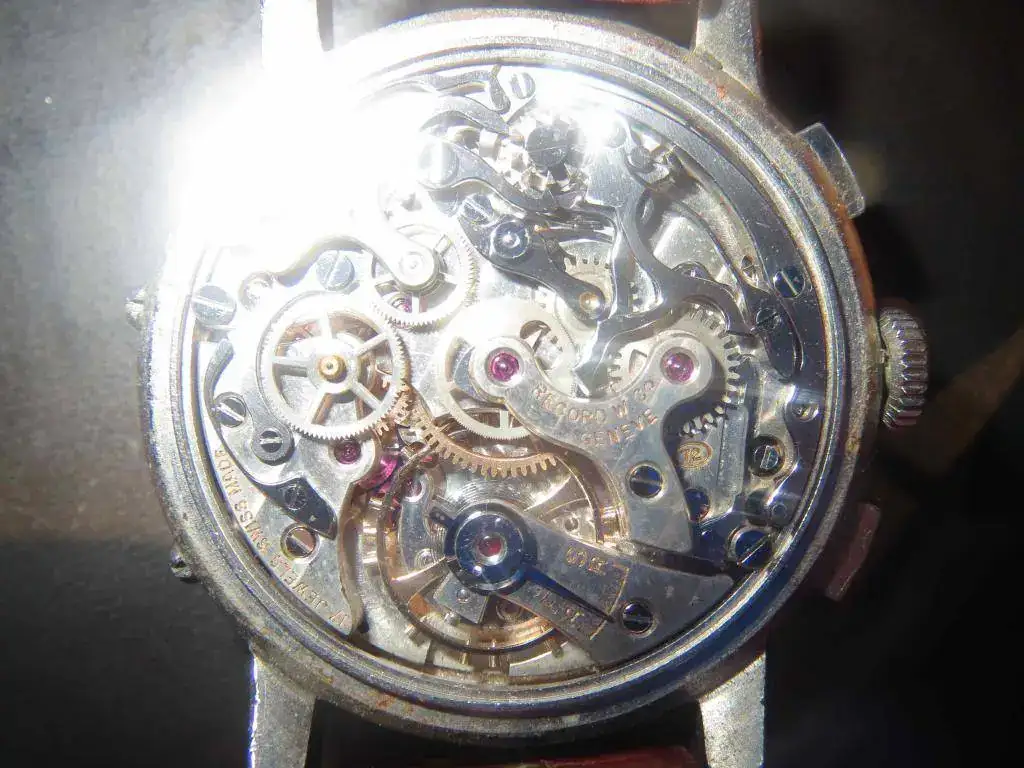

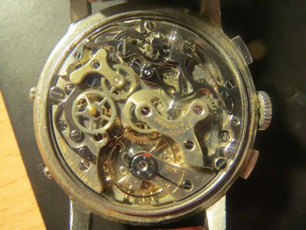

Lo abrí
No me he podido aguantar y lo he abierto con mucho cuidado, viendo previamente vídeos de profesionales haciéndolo, y todo ha ido bien.
La verdad es que la maquinaria me ha impresionado, aunque no tengo ni idea de relojes, pero me ha parecido preciosa.
Os dejo fotos y ya me contaréis.
BUENAS NOCHES: CREO QUE TIENE RAZON EL MAESTRO AGUSTI,PARACE UN VALJOUX 72C.
UN GRAN CALIBRE.
Un ABRAZO AFECTUOSO.
Buen día blueyes; efectivamente - es un cal. Valjoux. La máquina es de las mejores que se hicieron...bellísima!!!
