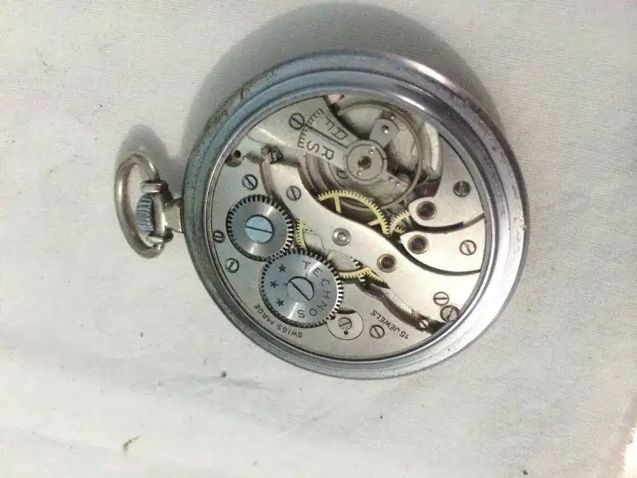

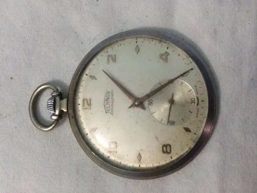

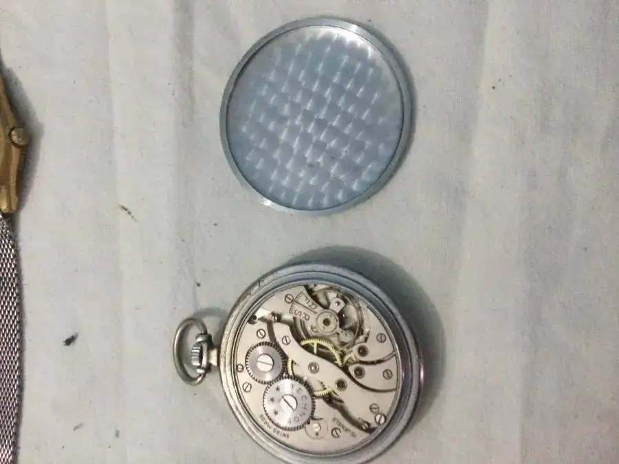

Hola a todos, recientemente, (este sábado para ser exactos) me han entregado un reloj de bolsillo, no funciona correctamente y quisiera recuperar toda la información que pudiera acerca de el, para saber lo primero que tengo realmente entre manos antes de tocar nada que no deba.
Gracias a todos. Saludos.

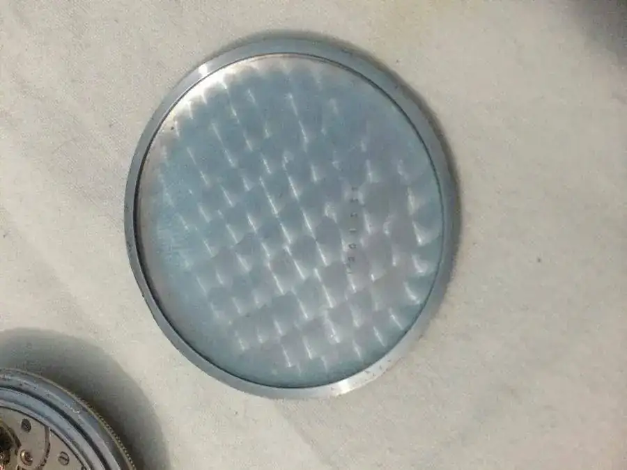

A mayores he podido ver que tiene la marca 15 jewels, en la tapa trasera tiene la numeración 1201337 y que es marca technos
Claramente se ve que es de los años 40 o principios de los 50, con un calibre más que aceptable y en un aparentemente buen estado de salud.

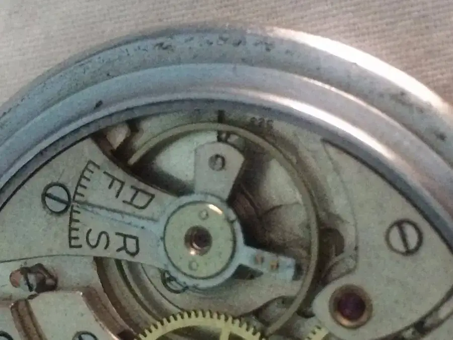

Lo que le sucede es que si lo tengo con las agujas hacia abajo funciona bien, pero si lo coloco con las agujas hacia arriba queda parado.

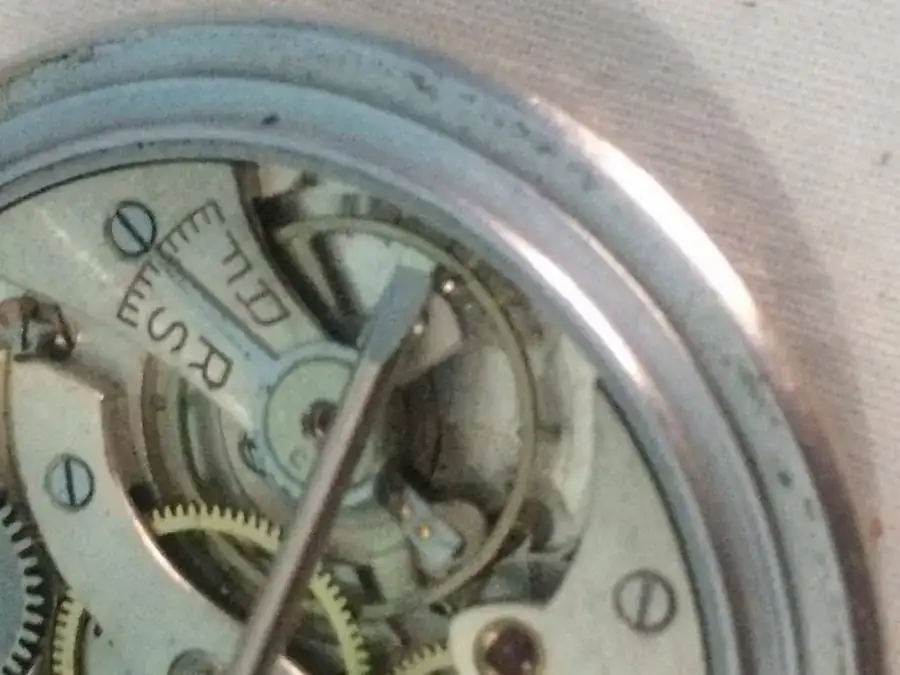

Ese es el conjunto de piezas
Donde estoy señalando es el saliente que me para la maquinaria, llevé el reloj a revisar y me comentaron algo sobre un eje roto y también me comentaron que este tipo de mecanismos es una serie F, tipo 523 pero ahí ya me perdí...
No me dijeron mucho más, solamente que tenía que pedir la pieza para sustituirla dado que no la tenían en esos momentos y que dependiendo de la averia incluso tendrían que mandar el reloj a suiza a repararlo...
No será necesario llevarlo a Suiza , aunque tenga el eje del volante roto y le haga falta una limpieza , cualquier relojero con repuestos te lo podrá hacer por unos 50 €
