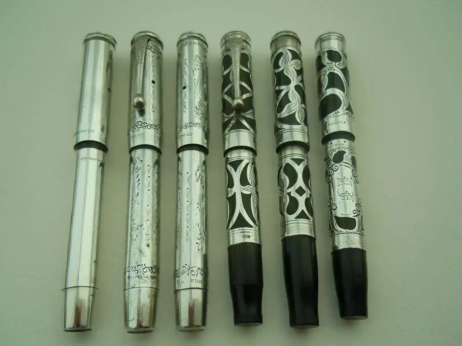

Bienvenida. La pluma es una preciosidad. Parece una Parker Safety 91 ó 92 Jack Knife con repujado en plata, producidas entre 1917 y 1925.
Sin duda, que le eche un vistazo Jorgep1, y valore si lo hace él o los chicos de T&T o Julia Gusano se encargan. Felicidades por la herencia familiar, merece la pena restaurarla y conservarla, y sin duda, usarla ( me voy a quedar con las ganas de darle un tiento al plumín...).
Parker hacía esas maravillas a principios del XX. Aquí hay más de la familia;
