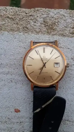

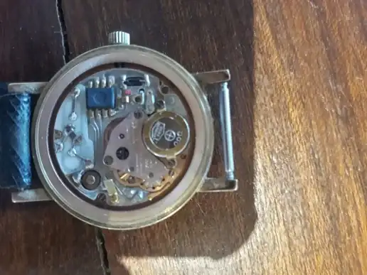

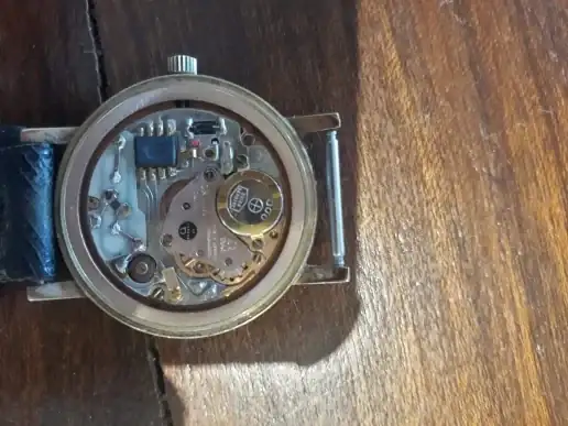

El rollo va así: tengo un muy buen amigo que al enterarse de mi fanatismo cronopatico, me mando unas fotos del reloj que tiene heredado del abuelo, y que lo tenía "ahí en un cajón". Mañana me lo va a traer a casa para que lo miremos juntos y ver si se le puede poner batería nueva. La verdad de estos abuelitos no se mucho, pero me han llamado mucho la atención las fotos sobre todo por la calidad del movimiento de cuarzo. Pero nada, es un Omega, es de esperar. Les comparto las fotos que mando y mañana prometo sacar algunas más, a ver si me orientan para que le cuente un poco de info e historia de su "legado familiar". Prometo no intentar cambiarlo por una paleta nueva de paddle jajaja (jugamos juntos).

El reloj es un Omega calibre 1342.
En origen lleva una pila Energizer 388 o su equivalente oriental.
Esta pila ya no se fabrica, hay que poner una Energizer 329 (o su equivalente) pero te tendrás que hacer con un anillo de teflon, ya que la pila de sustitución es un poco menor de diámetro:
