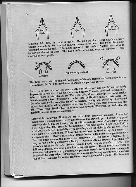

Mira a ver sí al mover el alimentador has movido los gavilanes y están desalineados. Sí es así, co cuidado, prueba a alinearlos bien y con esto puede que se solucione.
Para suavizar el plumin sin cargarte el iridio puedes probar también con piedra de Arkansas...

Como te dicen, yo antes de "pulir" el iridio, si antes funcionaba correctamente, es que al separar el alimentador lo más probable es que hayas deformado un poco sin querer uno de los gavilanes.
Mi consejo: observa con la lupa de más aumentos que tengas la punta del plumin y si ves los gavilanes desalineados, deber intentar recolocarlos en su correcta posición con ligeros movimientos con una uña, agarrando firmemente la estilografica con la otra mano. Muy suave, sin forzar nada, seguramente el desplazamiento que tienen es muy pequeño.
En resumen si vuelves a dejarlo todo en su sitio, seguramente no tendrás que gastar iridio para evitar que rasque.
Insisto en que debes hacerlo con mucho cuidado. Todas las operaciones con el plumin, son delicadas.
Espero que lo puedas solucionar.
Rubèn
Revisa la alineación de los gavilanes, te dejo una imagen del Da Book,
sì asì es, y no era necesario una lupa, los alinee a simple vista y si mejora bastante la escritura, aun así necesito conseguirme un a lupa
