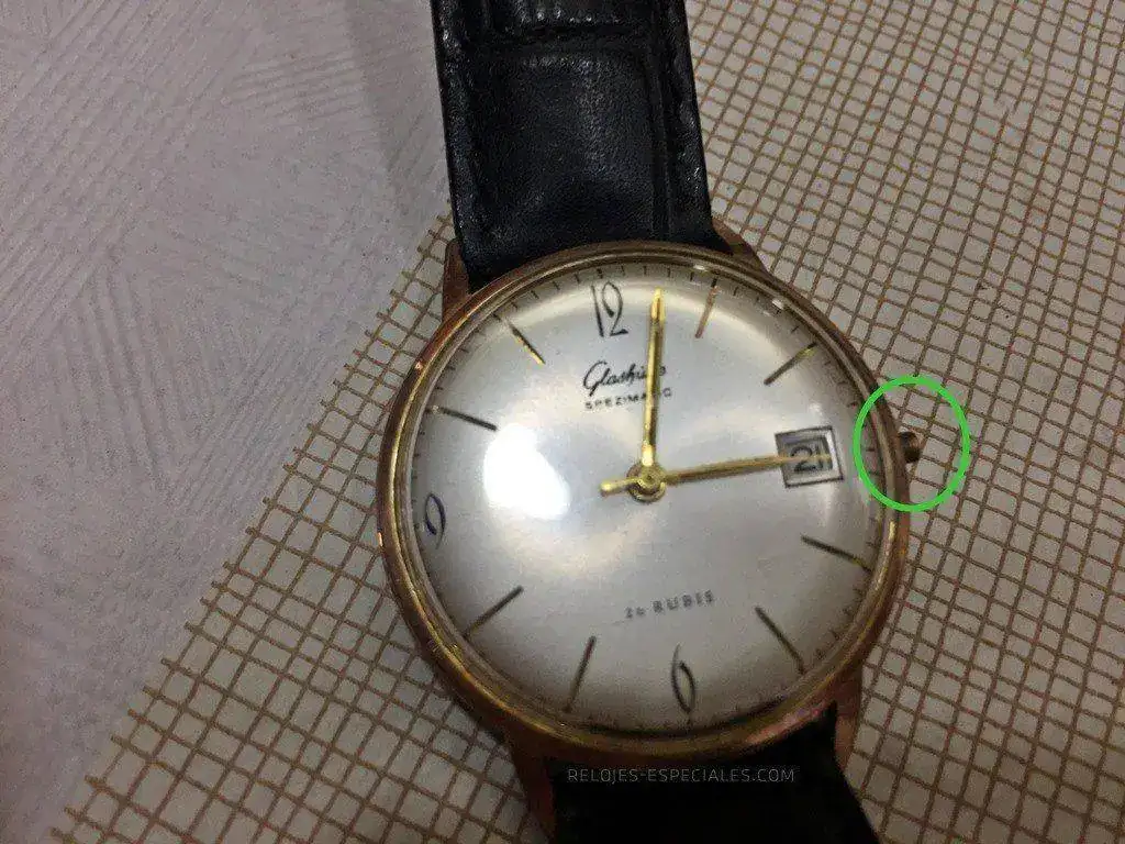

El caso es que con el tiempo se le había quedado así:
Sin corona. No la había perdido, simplemente se había salido la tija (que estaba guardada en una cajita aparte).

Y como he supuesto que sería el tornillo que aprisiona la tija aflojado le he dicho:

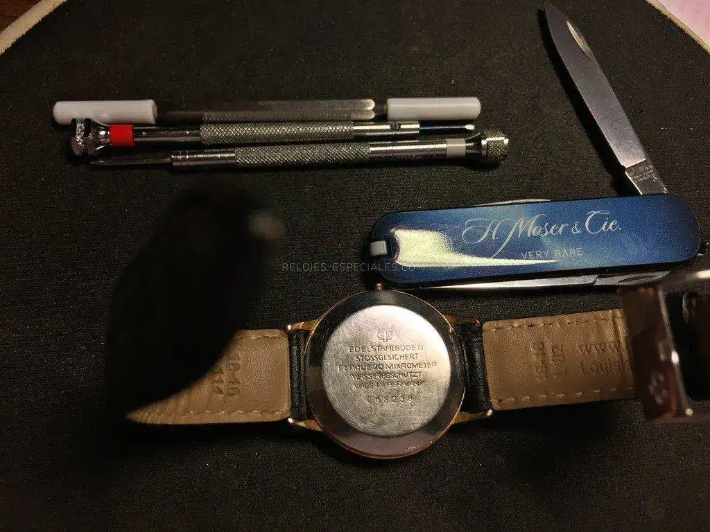

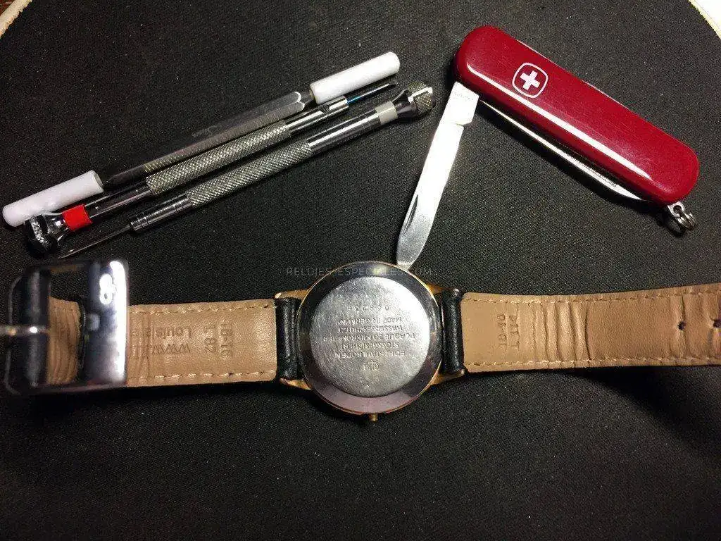

El primer intento de abrir la trasera ha fallado: la navajiita suiza y pequeña (de ahí lo de "ita") no ha podido con una trasera firmemente encajada en sus sitio: se doblaba peligrosamente.
Ha habido que recurrir a una herramienta que al menos pareciera de verdad. En el fondo podemos leer que tiene todo la caja de acero (no como algunos contemporáneos, que eran "fond d'acier" solamente), con una capa de 20 micras de oro (que aguanta como una jabata), que cuenta con antichoque y que es a prueba de agua, imagino que la traducción literal del "waterproof" de la competencia. El "Made in Germany" sí está en inglés, sin embargo... :hmm:

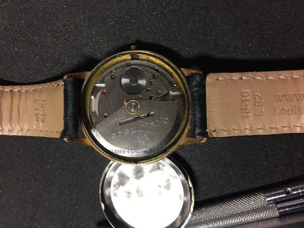

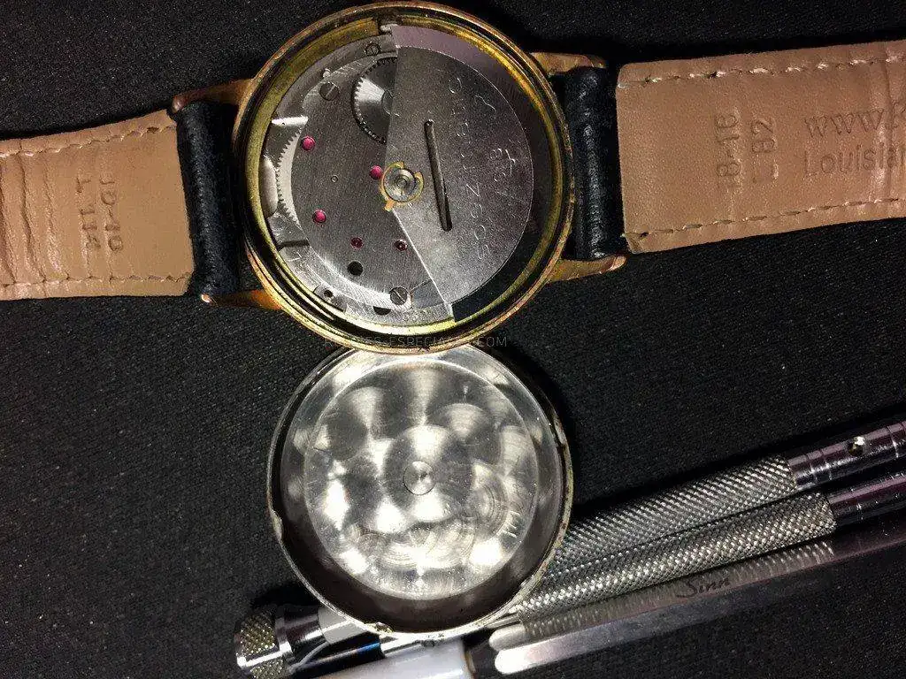

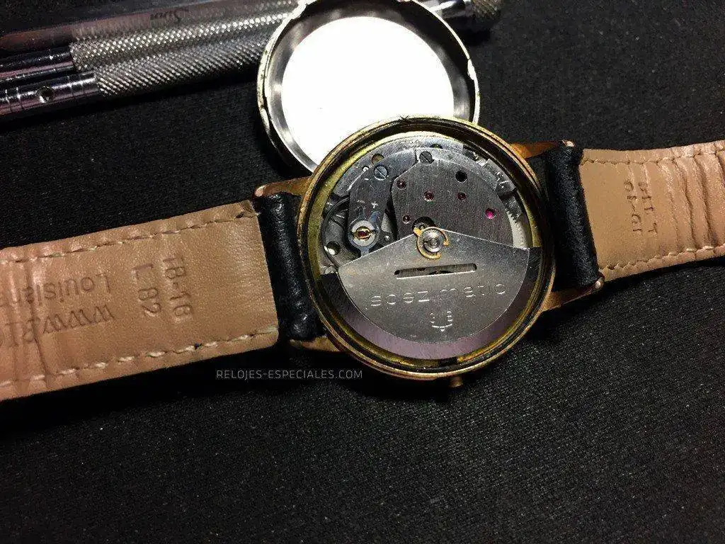

Una vez abierto se confirma la practicidad de los alemanes del este: toda decoración que no tenga funcionalidad es superflua e inútil. El lijado de la pletina podría servir para repartir aceites, y aún gracias del perlado del interior del fondo, que hasta parecería hecho de mala gana... Eso sí: los rubíes que hagan falta. Hasta 26, dice la esfera. "Spezimatic" sale de "Spezial" y "Automatic", modelos que se destinaban a la exportación. O sea, Relojes Especiales... :D

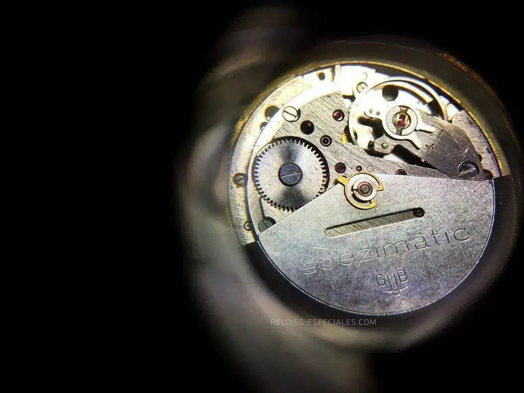

Girando la masa oscilante para ver la máquina... Por cierto, el tornillo en cuestión (no le puse flechita en la foto) es el que se ve entre la rueda rochete y el tubo de la corona, ahí, junto al hueco por donde pasará la tija.

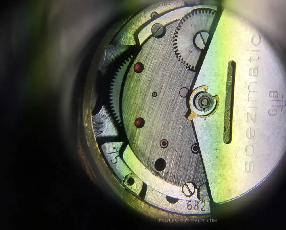

He descubierto :umbrella: que puedo apañar un macro poniendo la lupa de relojero frente al objetivo del teléfono, y los resultados son cuando menos resultones (faltan los tornillos de fijación a la caja, por eso hace un poco de ruido)

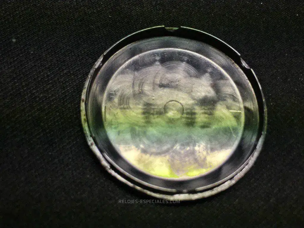

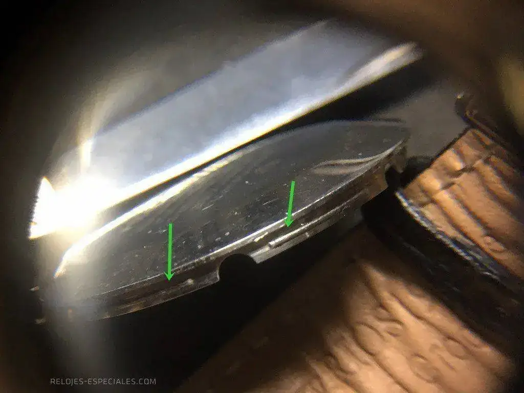

El fondo en detalle. Por eso costaba tanto desencajarlo: tiene unas paredes muy altas para lo que estamos acostumbrados
Y por si fuera poco, un saliente por todo el perímetro ayuda a esa función. Imagino que las escotaduras en el canto contribuirán a darle flexibilidad para que pueda entrar-salir con mayor facilidad.
Lo que no he visto es ninguna junta, pero conociendo la inventiva de los ingenieros de Glashütte frente a la escasez crónica de recursos igual ni hacía falta.

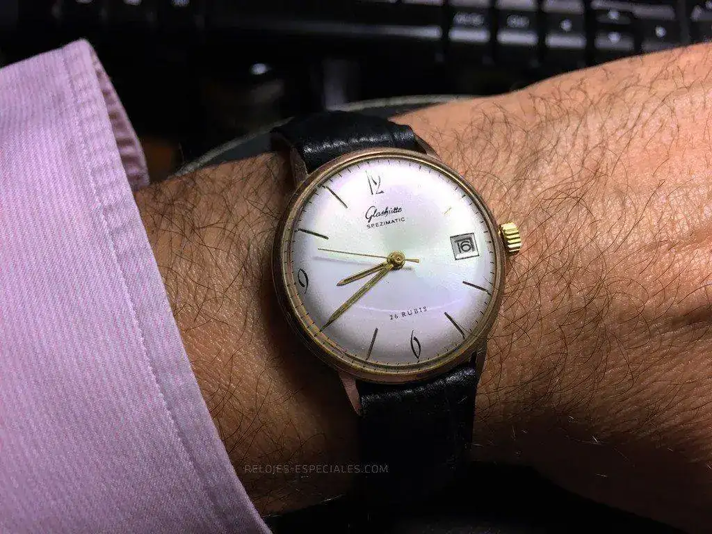

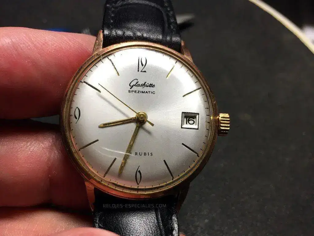

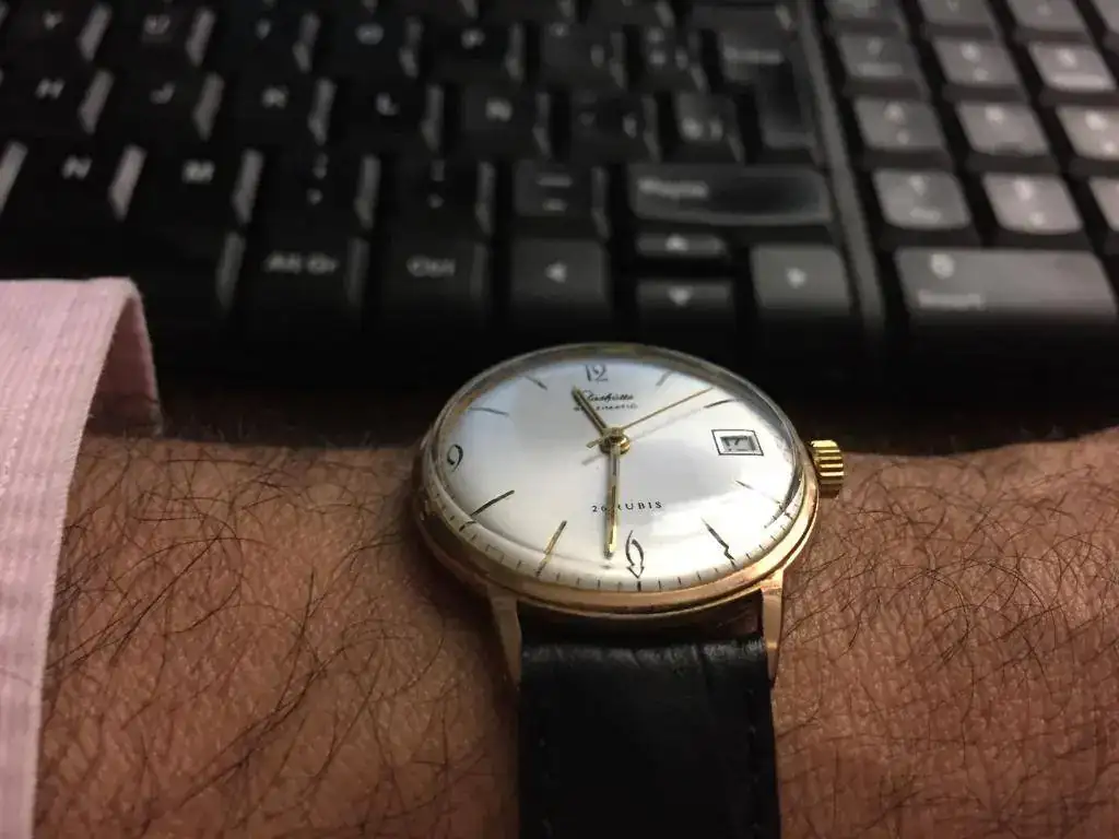

Efectivamente, el problema estaba en el tornillito en cuestión (bien!! creo que ya pasé el Kindergarten relojero) y el resultado es que el reloj ya se puede poner en hora (y fecha, sin pase rápido :() correctamente:
Debe medir unos 36mm, y se ve elegante. Un candidato a las muñecas de Hodinkee, que ven grande todo lo que pase de 38.
Su cristal (de plexi) super-abombado le da un toque especial, pero no dejéis de fijaros en los índices no numerales (los de palo, vamos) que están cortados directamente sobre la chapa de la esfera. Es decir, se trata de una esfera de latón recubierta de esmalte donde se hacen aparecer esos índices simplemente aplicando una muela.
El amigo forero, que ha seguido toda la operación por whatsapp no sin cierto desasosiego porque yo no podía estar a todo a la vez :-P, puede estar contento: se ha ahorrado mil euros... :laughing1:
Bromas aparte, me ha gustado mucho poder fotografiar este abuelete que encima ha sido tan amable de dejarse arreglar a la primera.
Por cierto, marcha como un campeón :ok::

Nota : WASSERGESCHUTZT es, literalmente, "Protegido contra el agua". Por si te vuelves a encontrar con el palabro...

Precisamente laa parte de la tija es lo único "fácil" y normal que tiene ese calibre.
Para empezar todo el rodaje, incluida la parte del barrilete, se encuentra bajo un único y enorme puente lo que dificulta mucho su colocación. Por otro lado, la zona del calendario, va tapada con una pletina de plástico que, en relojes viejos, suele romperse en la zona donde va sujeta por los tornillos...
Creo recordar que no tiene pase rápido de fecha pero sí una opción parecida a la de los Vostok retrocediendo hasta las 21 horas.
Además, parece que hay algunos rubíes sin función real cuya única "utilidad" sería la de aumentar la cuenta de joyas para ponerlo en el dial, práctica frecuente en esa época por parte de distintas manufacturas.

Curioso eso de los rubíes de sobra, pero casaría con la voluntad de demostrar al "mundo occidental" que ellos lo hacían tan bien o mejor...
Te confirmo que no tiene pase rápido de fecha, y sospechando un modo alternativo lo reculé hasta las once pero no más por si acaso. No funcionó y acabé haciéndolo a manija. Y ahora me da miedo que tampoco funcione con lo de las nueve y tenga que repetir la jugada. De momento se va a quedar así hasta final de mes (si antes no vienen a reclamármelo, que las ansias son vivas...)
sí, lo supuse cuando el translator de Google me devolvió "agua protegida", de ahí que decidiera tomarme la licencia del waterproof
