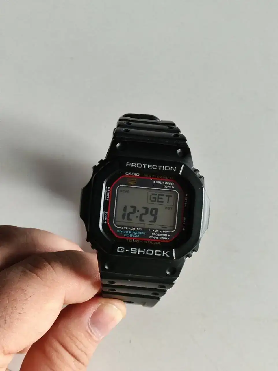

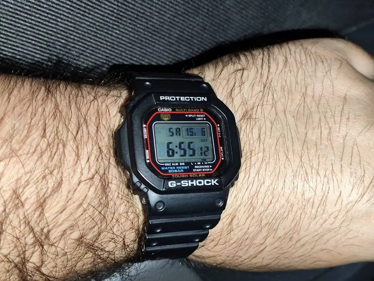

Hola a todos compañeros,
Hoy a las 7 de la mañana, trabajando ya, al mirar mi G-Shock 5610 me llevé la sorpresa de que marcaba exactamente 1 hora menos. Como no me cuadraba eché mano al móvil y así era. A alguien se le ocurre que pudo haber pasado? Llevo más de un año con él, usándolo casi a diario y nunca lo hizo. Tiene la sincronización automática (recibe señal casi todas las noches). En la pantalla donde te dice que día y a qué hora recibió la última sincronización pone hoy día 15 a las 2:03. En cambio, cómo podéis ver en la pantalla principal no marca el "RCVD" que marca que ese día sincronizó.
A alguien se le ocurre cual puede ser el motivo? O es que un Illuminati reptiliano me vino a tocar los "botones"?
Dejo foto de ahora mismo, para que comparando con la publicación del post, veáis la prueba de este increíble suceso.
Un saludo a todos y buen Sábado.

Viendo la foto del reloj lo único que podemos saber es que no consiguió sincronizar la ultima vez que lo intentó o bien que ha sido manipulada la hora manualmente con posterioridad a la ultima recepción ya que no aparece "RCVD", o las dos cosas.

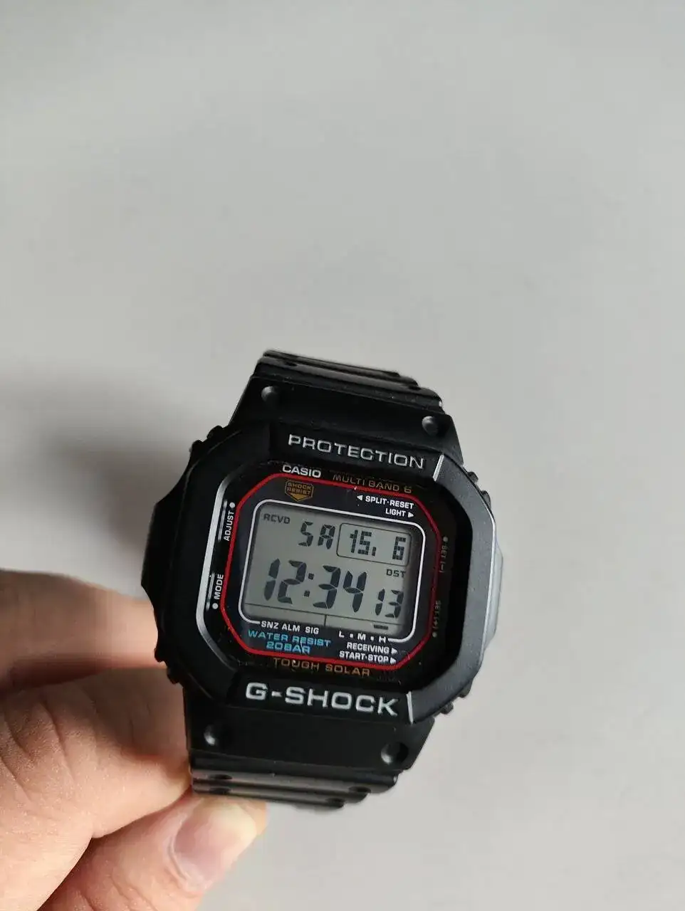

Sea como sea... No se el motivo. Ahora que llegué a casa después del trabajo lo puse a sincronizar en la ventana que mejor pilla. De día no suele captar la señal, pero ahora (quizás por ser fin de semana, sincronizó).
Ahora sí lo hizo bien y todo volvió a la normalidad.
Y también como de costumbre, en la pantalla principal con la hora correcta, tiene la marca de RCVD, que quiere decir que capto señal en las últimas 24 horas:
No exactamente, "RCVD" indica que la ultima vez que intentó sincronizar lo hizo exitosamente, si tu ahora intentas otra sincronización manual y no lo consigues desaparecerá "RCVD" y sin embargo el reloj seguirá indicando que la ultima vez que sincronizo fue hoy a las 12:29. Te lo digo para que entiendas lo que te ha podido pasar, ya que si en vez de intentar sincronizar manualmente alguien cambiase la hora a través de los botones (por ejemplo para gastarte una broma) también desaparecería en indicador "RCVD"
