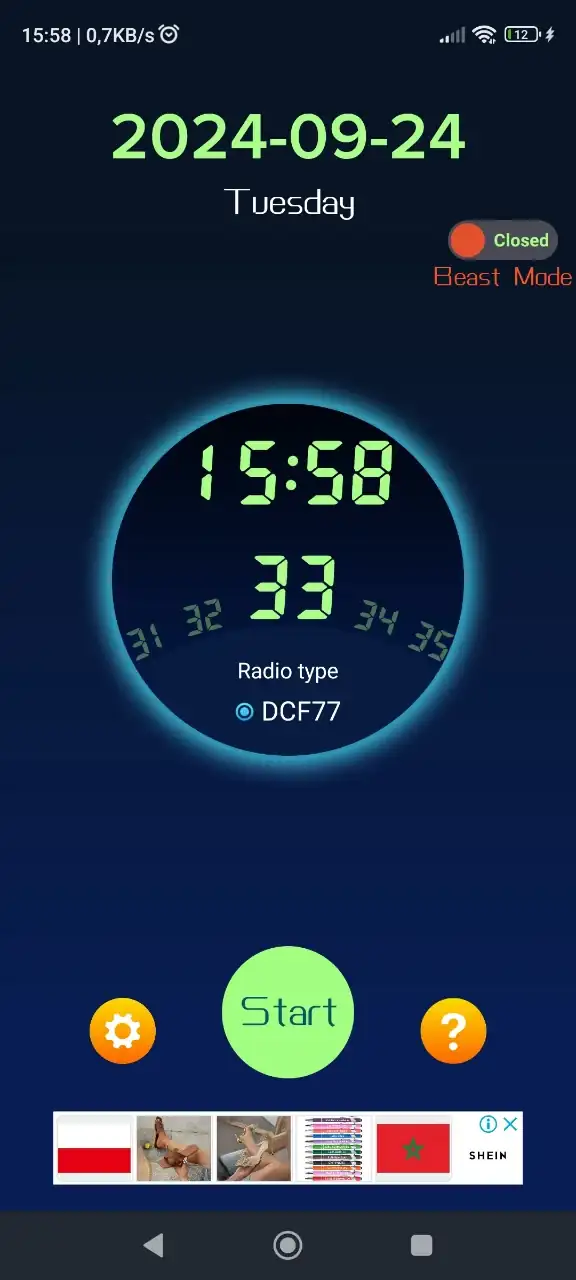

Solucionado tema: puedes testear si tu casio coge bien la señal con esto...

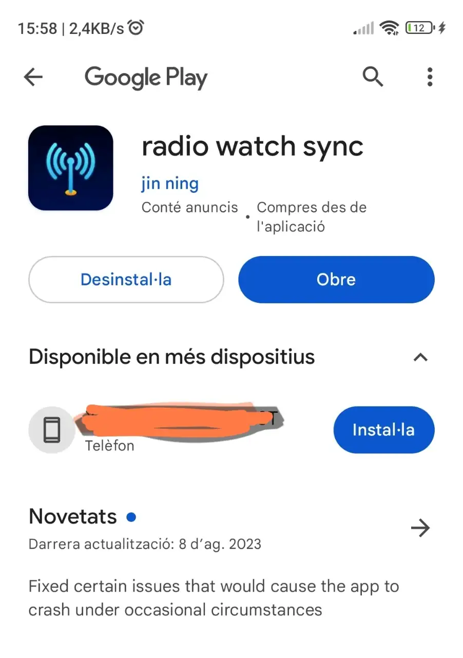

Además de la opción del reseteo para eliminar datos, tengo una app de android para poner el casio en hora. Comprobada. Tarda unos minutos con el reloj en modo manual para la recepción (apretar unos segundos el boton inferior derecho hasta que la palabra RCVD parpadee en pantalla) . En la app sólo hay que poner en configuración que quieres la antena de Alemania y poner el móvil junto al reloj el altavoz mirando hacia tu casio (no los muevas durante el proceso)
Es la mejor manera de saber si tu casio tiene algún problema...
Evidentemente si esto te funciona y en casa no carga es que tienes interferencias o llega mal la señal. La opción del reseteo del módulo borra la información que pueda dar fallos (aconsejable en módulos que den guerra o gasten mucha pila)
