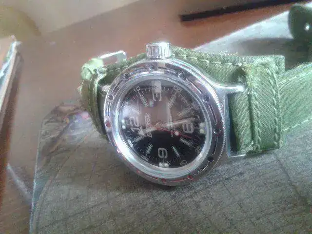

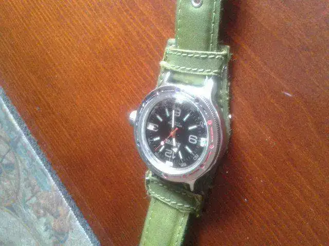

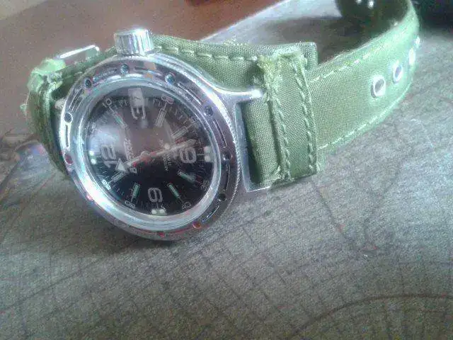

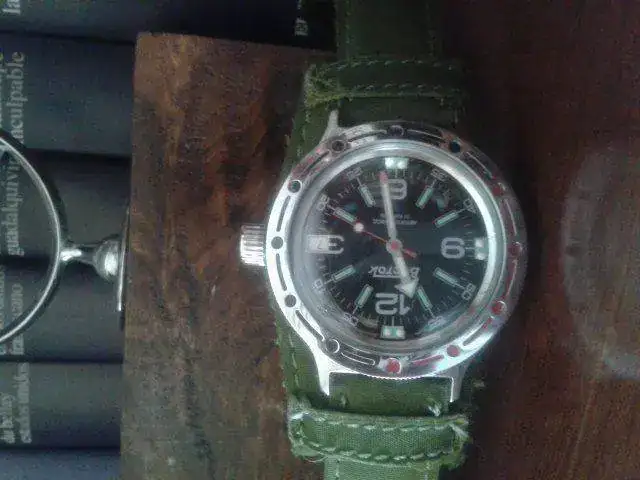

Pedazo de arañazos le he hecho al pobre Vostok . Voy a comprar Polywatch a ver si se arregla un poco pero me da que no . Tengo un disgusto !!!!!!!! 20140207_112725.webp20140207_112731.webp20140207_112817.webp20140207_112903.webp

En las fotos no se aprecian bien las rayaduras así que no serán tan grandes. De todas formas un buen pulido lo normal es que te deje el plexi como nuevo y sólo utilizando tus propias manos, sin herramientas especiales.
Por lo que se puede ver en las fotografías no es mucho, yo hice uno peor y conseguí sacarlo. Paciencia.
Tranquilo, Panito. Polywatch para rayaduras ligeras y, si son más profundas, lijas de agua en número creciente (400, 800, 1000, 2000) y acaba después con el polywatch. Mira un ejemplo mío de un antes y un después:

Ánimo y no te preocupes, que tiene arreglo :)
Te digo lo mismo que algún compañero, en las fotos no se aprecian los arañazos, dale con Poly te sorprenderás.
visto como has dejado este vostok , -que no parece el mismo- no creo que tenga muchos problemas . Ya he pedido el polywatch , asi que en cuanto llegue me pongo a frotar y pongo fotos
