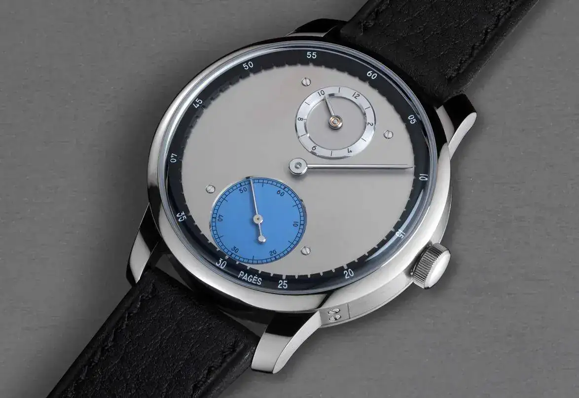

Encuentrado este articulo en Hodinkee sobre un relojero espanol con experencia en las casas Parmigiani y Patek Philippe.
www.hodinkee.com
Nuevo no es, es un invento de la segunda parte del siglo XIX, uno de los muchos intentos de crear el mejor escape.
Muchos lo han probado, pero siempre fallado por la complexidad del escape. La gran sensibilidad contra golpes no permite este escape en un reloj de pulsera.
Los ultimos intentos hecho la casa Urban Jürgensen antes de los Finlandeses, el Sr. Dr. Crott, pero fallado tambien despues de cinco o diez anos de trabajo. Yo lo tenia el movimiento en mis manos en la fase de pruebas en un pequeno atelier en el Vallee de Joux, curioso es, pero no hay mas.
Aqui teneis un articulo sobre el ESCAPE DE CHRONOMETRO con un video tambien.

Aqui otro articulo, por desgracia todo en aleman, pero hay dibujos de los tres diferentes sistemas de este escape, que varian algo.
No se confunden con el escape de ancora, que por fin ganado la batalle de escapes y lo que hoy llamamos Chronometro con COSC. No tiene nada que ver uno con el otro.
