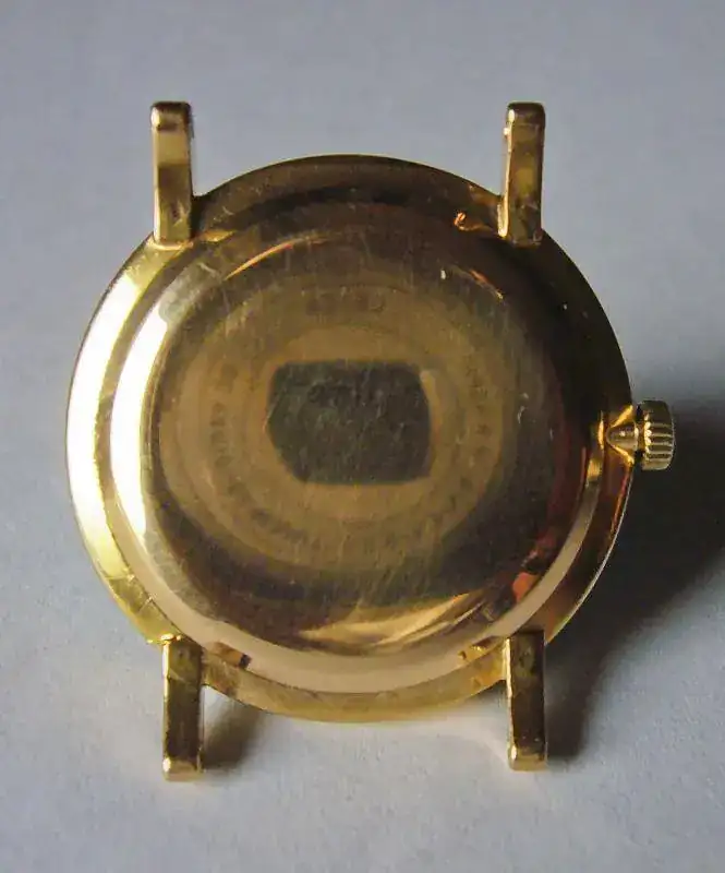

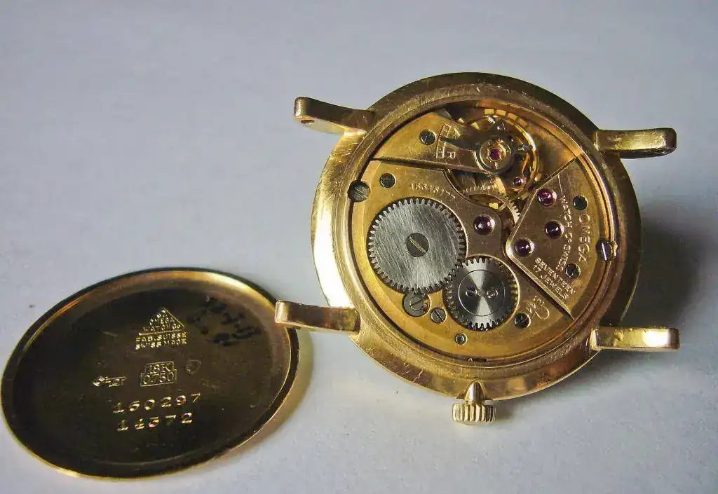

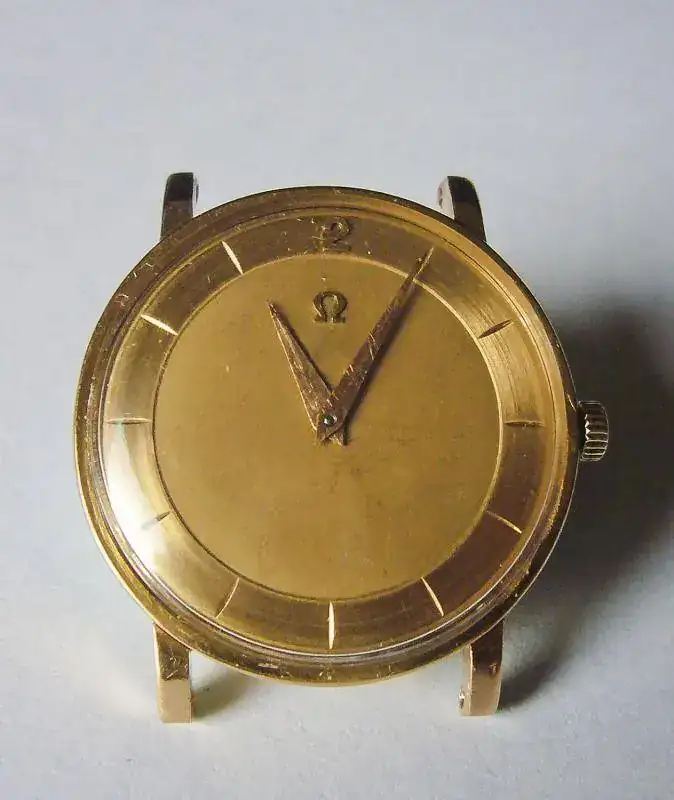

No figura en las listas de Ranfft y sólo a través de la red he podido averiguar, con todas las cautelas (ya sabéis que en internet cada uno escribe lo que quiere), que únicamente se hicieron 27.500 unidades entre 1955 y 1959, en la fábrica de Fauvre cuando Omega se hizo cargo de ella. La base es el 510, a su vez con muchas piezas comunes del 470, y completa la familia el 520. Partiendo del 510, al que se deja sin segundero, sólo se modifican el puente de carga y la rueda segundera para llegar al 511.
En mi afán de ir husmeando por las guaridas de compra de oro lo encontré con el tornillo del rochete partido, por óxido, dentro del árbol. El dueño había tratado de arreglarlo para si pero no había encontrado repuesto ni yo tampoco encontré ese jodío eje por la bahía ni hay compatibilidad con otro modelo. Así que ha tocado acudir al relojero que, poniéndolo al rojo y con aceite, ha conseguido soltarlo.
Tiene algún defectillo en el que hay que fijarse pero ya trataremos de solucionarlo; de momento tenemos una pieza rara en las manos que, gracias a sus "defectos", no ha salido cara. Veremos como evoluciona.
P1050348_1775.webp P1050346_1773.webp P1050350_1777.webp su trasera, como véis, lleva incorporado un objetivo de fotografía, je,je,je.

Enhorabuena por ese escaso y bonito 511, muy bonita y rara la esfera, con esos indices excavados, pena que haya desaparecido la marca. Seguramente será de oro y las agujas facetadas que solo se ponian en relojes de luxe tambien.
En la esfera figuraba, ademas de Omega, swiss made a las 6.

La esfera me recuerda la del polerouter y a uno de Abde, es preciosa.

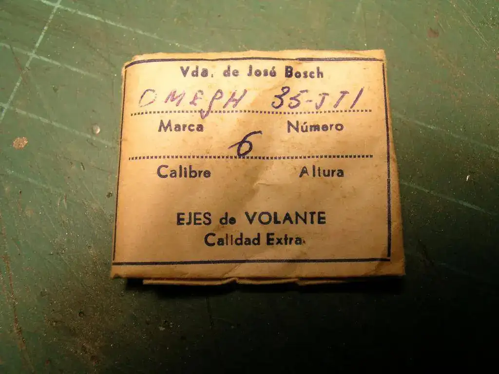

Pregunta ¿podría ser compatible con el 35?¿Tienes foto del eje?
Tengo este, pero no acierto a descifrar si es 35-551 o 35-511.

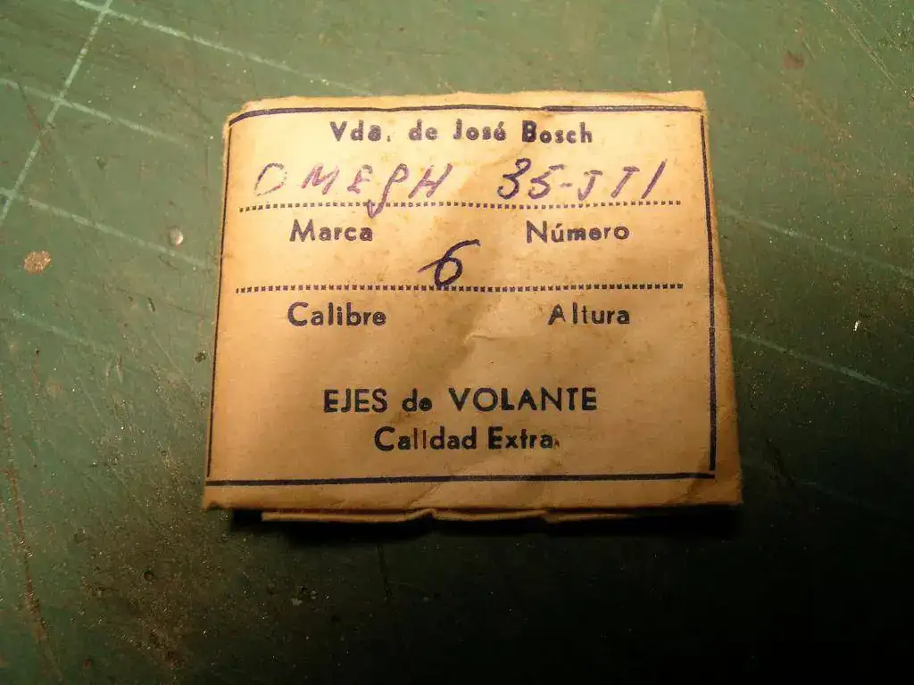

Ver el archivos adjunto 306496
El eje de volante es el mismo que el del 470. Pero el de barrilete es único para 510, 511 y 520.
De todas formas, y aunque ya esté solucionado, te lo agradezco.
Ok. De todos modos si tienes algun problema me lo comentas. Por probar que no quede.

Hermoso Omega y con un movimiento poco común, a tenor de las fotografías apostaria que el hermoso dial es tambien de oro.

Realmente bonito! Con una esfera también rara, me llama la atención de que solo marca las 12 y los demás son marcas, nunca había visto uno así. Felicidades y gracias por compartirlo.
