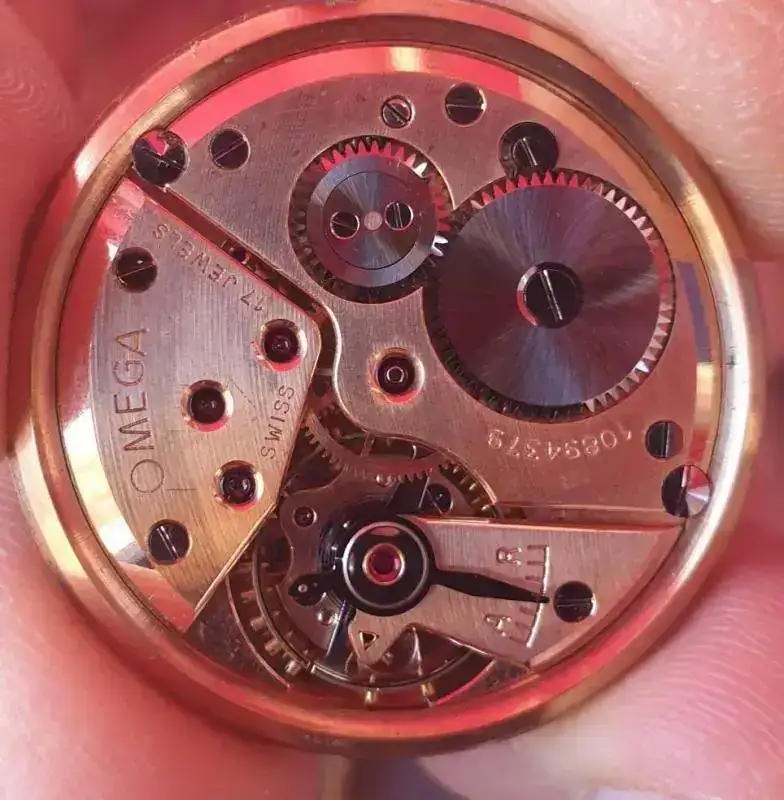

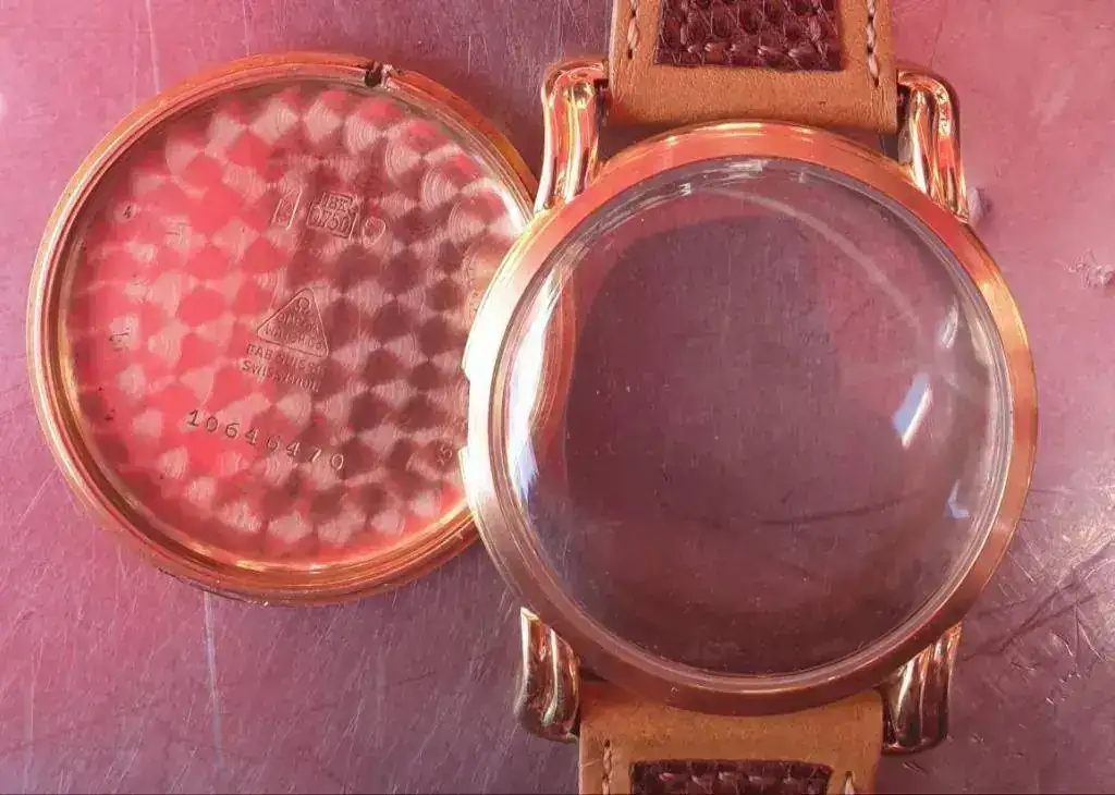

Buenas foreros, esta caja Omega que a priori es tan Bonita, no se si veis algo raro o todo es correcto. No lleva ninguna referencia de caja y monta una 30t
Jo, pues tenemos a nuestro 30Tetero Mayor en excedencia :huh: A ver si algún otro compi te sabe decir...

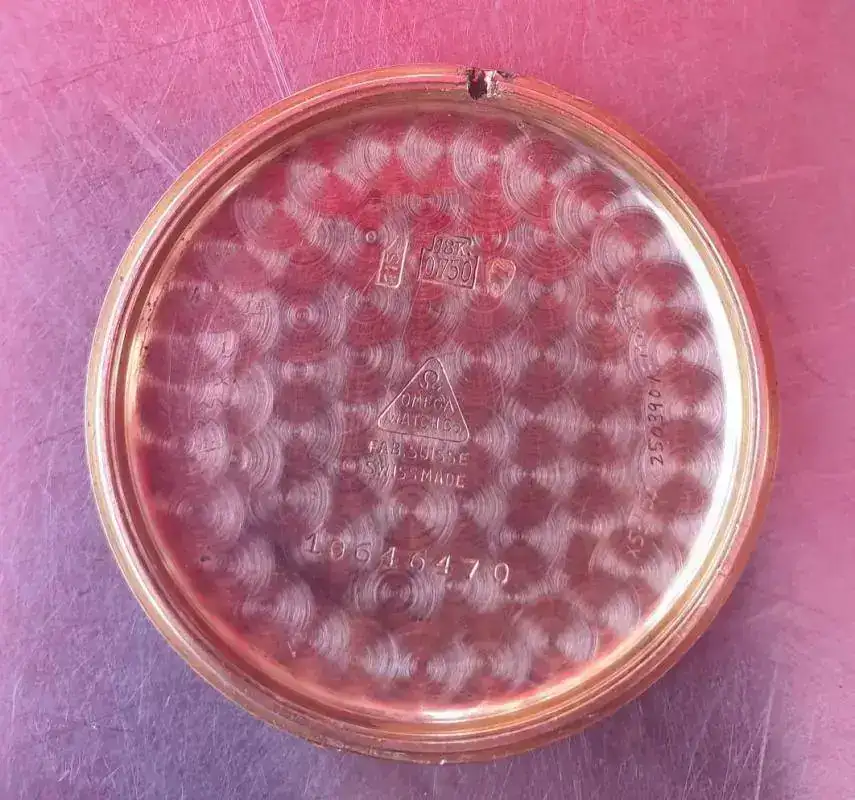

cabeza de martillo. si el numero que yo medio interpreto es el 115[TABLE="class: fineshaded, width: 1"]

si es otro lo dices y cambiamos el fabricante de la caja.
oro de 18 kilates o 0'750.
18 quilates de oro la cabeza de Helvetia
Marcas suizas de 1880: Oro 18 y 14 quilates, plata .875 y .800
No hay ningún 30t2 con 17 piedras que no sea un sc.
El cal 30T2sc a partir de 1949 pasó a llamarse 28x y éste tb llevaba 17 piedras y era un SC -segundos centrales-.
Pero hubo un 17 jewels SIN SC como el mostrado, aunque no era un cal 30T2 y ese es el caso del mostrado.
Es un calibre 28, no un 30t2.
A dormir....
A dormir....

Se puede ver la ubicación diferente del trinquete de la rochete, que en la familia 30t está más próximo del puente del volante.
Buen día amigos; el cal. 30 no lleva rubíes en la rueda de centro y por eso es de 15 rubíes.

Todo parece correcto, en muy buen estado el calibre y muy raras las asas de la caja (nunca las vi antes)

Lo que me extraña es la caja, no el calibre, por que nunca vi una caja omega con esas asas.
Tampoco la numeración es típica de una caja omega con cierta numeración que indica el calibre que alberga dentro.
A veces pensé que era una tapa omega en una caja que podría no ser de esta marca.
La numeración de esa tapa si que es propia de Omega, pero es anterior a la nomenclatura de cuatro cifras que indicas y que permite identificar modelo y calibre. Aunque lo tengo en algún lugar, no recuerdo en que año se produce el cambio pero es durante la vida del 30T2 o sea en los 40, creo que en 1943...
