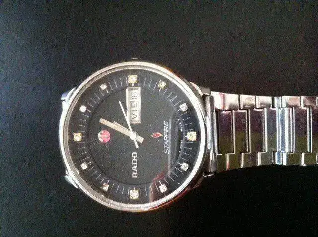

Buenas a todos, aqui os presento otro de la colección, agradecería información sobre el un saludo. la foto (1).webpla foto.webp
Saludos Cerrajero, Muy bonito Rado estrella de fuego, no tengo mucho conocimiento del modelo, pero me gusta mucho, hace poco preguntabas por si el logo gira en todos y te digo que no en todos, solo los que van montados en un un rubí, pero en este que enseñas, según su foto, creo que debe girar, si está pegado, una gotita de aceite de relojero (swiss), aflojara el "buje", otros modelos llevan el logo fijo, siempre en una plaquita de color.

Gracias amigo, si que gira el simbolo y va exacto. Un saludo

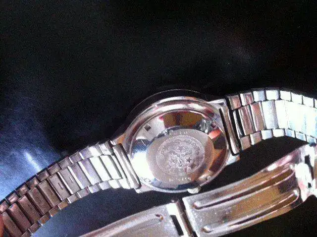

Amigo cerrajero me podrías hacer el favor de poner una foto de la tapa y de de ser posible una del moviemiento, si me regalas los números que lleva atrás, quizás te podría ayudar con algo de información, creo que lleva un ETA dentro......

Buenas noches compañero, los números son los siguientes 5201214 y 5342-2T . Un saludo y gracias Intento adjuntar foto pero no puedo, a ver si mañana tengo mas suerte.

Como bien afirma Don Luis Rado monto con AS y ETA, de buen acabado, dándoles a estos relojes un plus, en lo económico, pero he tenido muchos relojes con igual máquina y sin tan finos acabados y de excelente resultado, cosas del mercadeo.
Como seguidor de la "Marca" Rado, creo que este STARFIRE debe llevar un Calibre ETA 27XX dorado, muy bonito por cierto y acompañado de doble marcado, me atrevo a dar la familia ETA 27xx o quizás la ETA 28xx
Esto debe ser muy parecido, espero que se ajuste a tus expectativas.... Un abrazo :friends:
