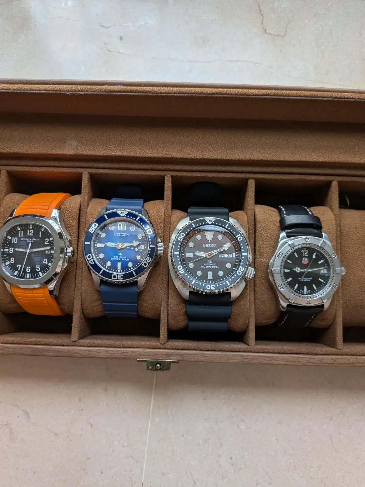

La afición me acaba de picar...os presento mi humilde colección
El tag lo compré en 2004 creo recordar
Los otros tres son de verano pacá
Fijaros cual es el calibre que falla!!
Manda hu... que el chino sea mas preciso

La verdad es que lo de tortuga le viene al dedillo...atrasa!!

Pues yo diría que el más retrasado es el TAG.

Bonitos relojes,el tortuga igual atrasa porque este bajo de carga.
