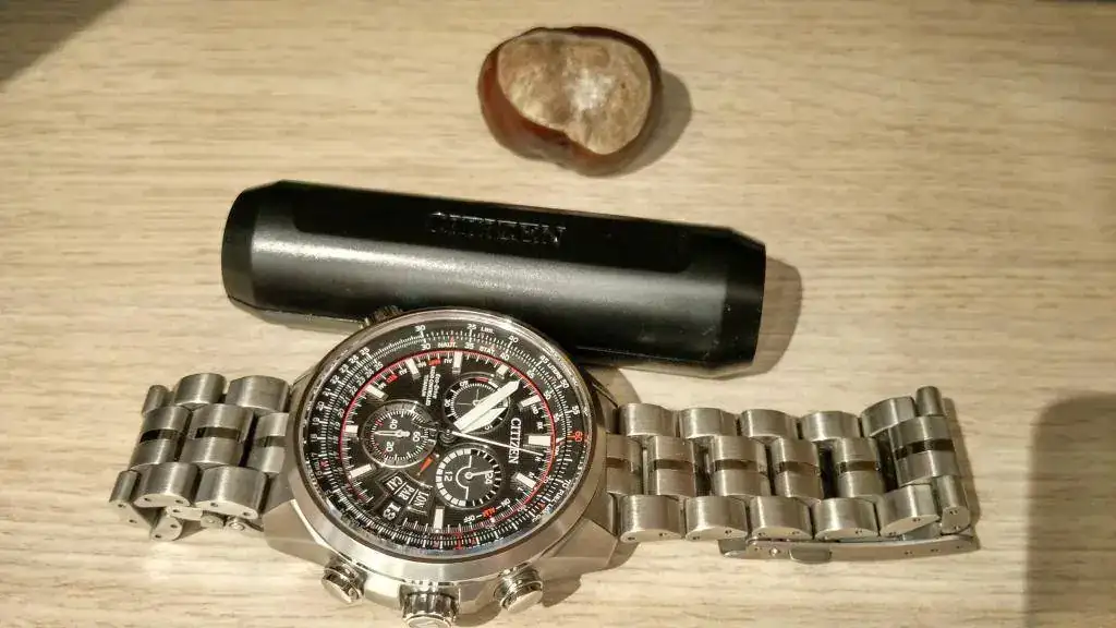

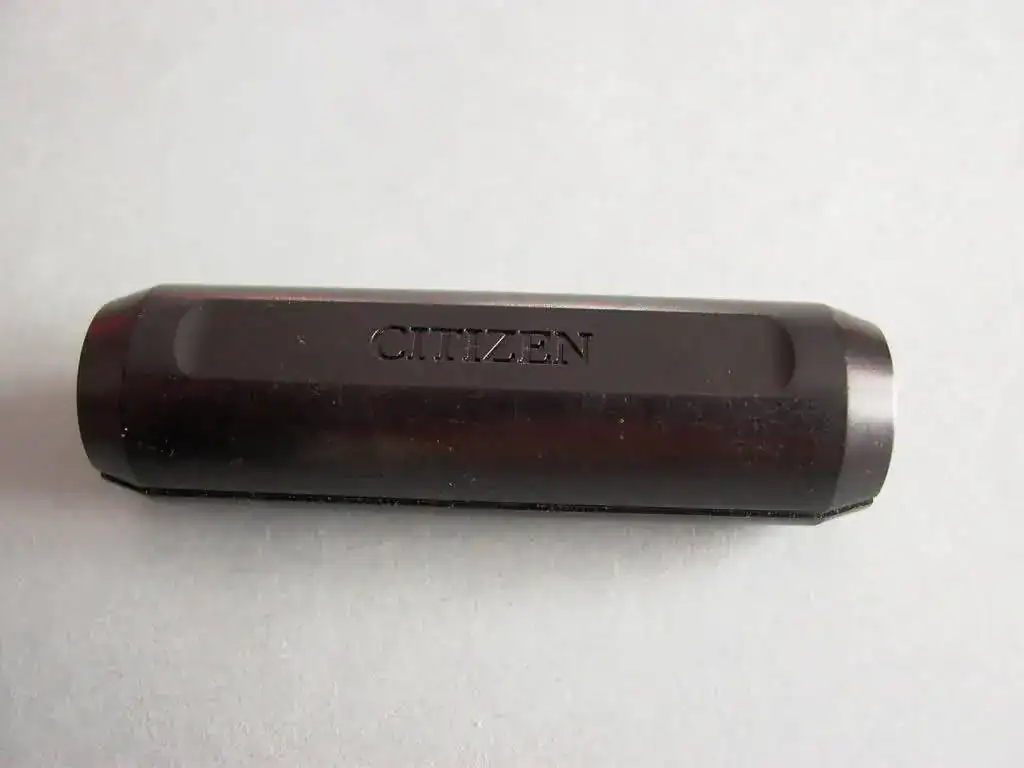

Si, si te venía con una antena como la de la imagen, ponla pegada al reloj por el lado de las 6 ó las 9, que depende del modelo, la antena interna viene en un lado o en otro.IMG_2090.webp

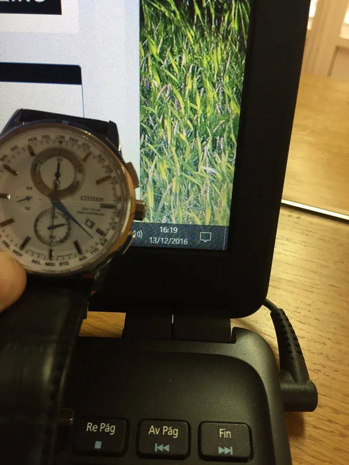

¿Estás seguro de que la hora del ordenador es la correcta?

Con la antena pasiva no necesitas esperar a que sea de noche y lo haga automáticamente y seguramente sin ella en tu localización tampoco.
Fijate en el manual en la posición de la antena respecto al reloj pués tienes que ponerla paralela a la del mismo y el conjunto perpendicular a la antena de Alemanía (N-NE).
Mira también si tienes la posibilidad de anular la sincronización automática para que, en caso que en la caja no sincronice, anularla y hacerla manualmente de vez en cuando.
Ahhhh, no te preocupes por la orientación de la antena (que si letras para arriba en sentido tal o cual) mientras esté paralela a la del reloj entrará en resonancia, cuando la uso no la saco ni de la caja.
En el mio también apretando el botón de abajo a la derecha fuerza la sincronización, prueba a hacerlo manualmente y con la antena, la antena perpendicular a Alemania y para asegurarte que sea cuando ya es de noche y tocando a las 9 como es mi caso, o a las 6 según modelos.
Ponte todo bien cerca de la ventana que menos edificios te tapen pero buscando la orientación que te dicen.

si si claro es la misma que marca mi iphone y tambien mi seiko que es lo mas exacto que existe
vivo en elche ciudad sin montañas y muy civilizada. 240.000 habitantes aqui todo funciona a tope. el reloj me llego hoy de la tienda nuevecito flamante.

la antena perpendicular a Alemania ?? Buaf eso me viene grande amigo. no lo veo !!
Me refiero a, igual es una obviedad pero a mi me pasó tener la duda, que si por ejemplo en tu reloj la antena está a las 6, pongas la antena externa tocando el centro de esta las 6 de tu reloj, y las 6 de tu reloj miren hacia Alemania.
Es decir, que no pongas la antena como si fuera una piruleta a lo largo, sino perpendicular al reloj.

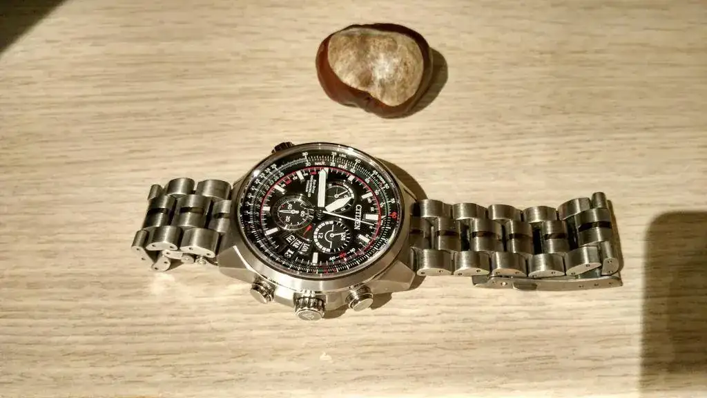

Es decir, Alemania es la castaña. Ahí puedes ver que me está cogiendo en H, en el mío la antena interna está en las 9.
Y luego otros días puedes probar a ver si te coge sin antena pero en la misma posición, eso sí que he comprobado, que a pesar de que también me sincroniza sin antena, sin dejar las 9 mirando a la castaña no sincroniza
