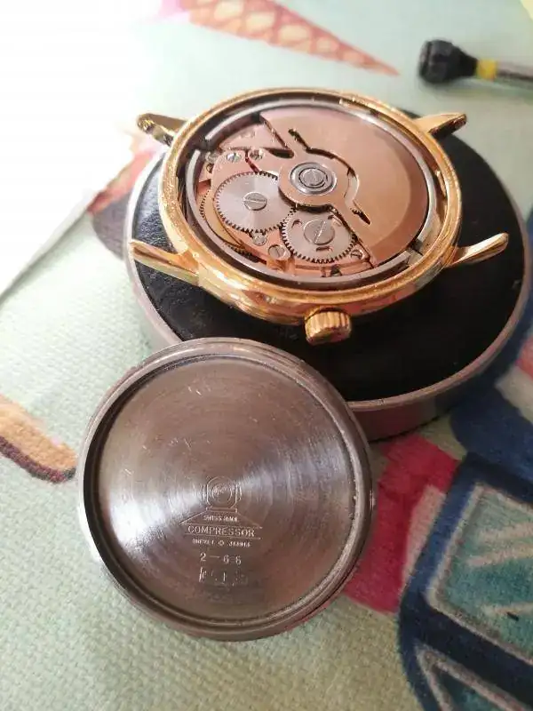

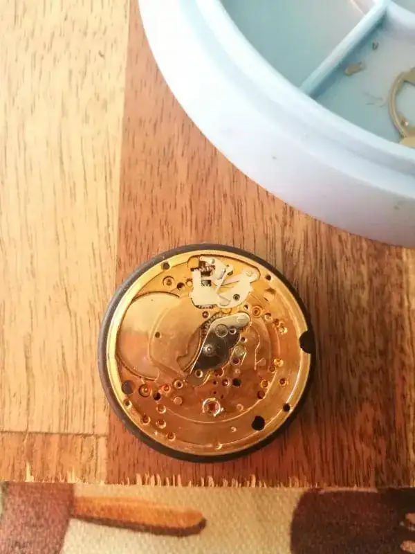

El reloj funcionaba, buen síntoma, pero la caja estaba hecha polvo, el sudor y alguna persona intentando abrirla a bocados o con un ariete había partido algún trozo donde asienta la tapa trasera:
En la segunda foto se puede apreciar el estado del baño de oro, el verdín y mierdas varias.

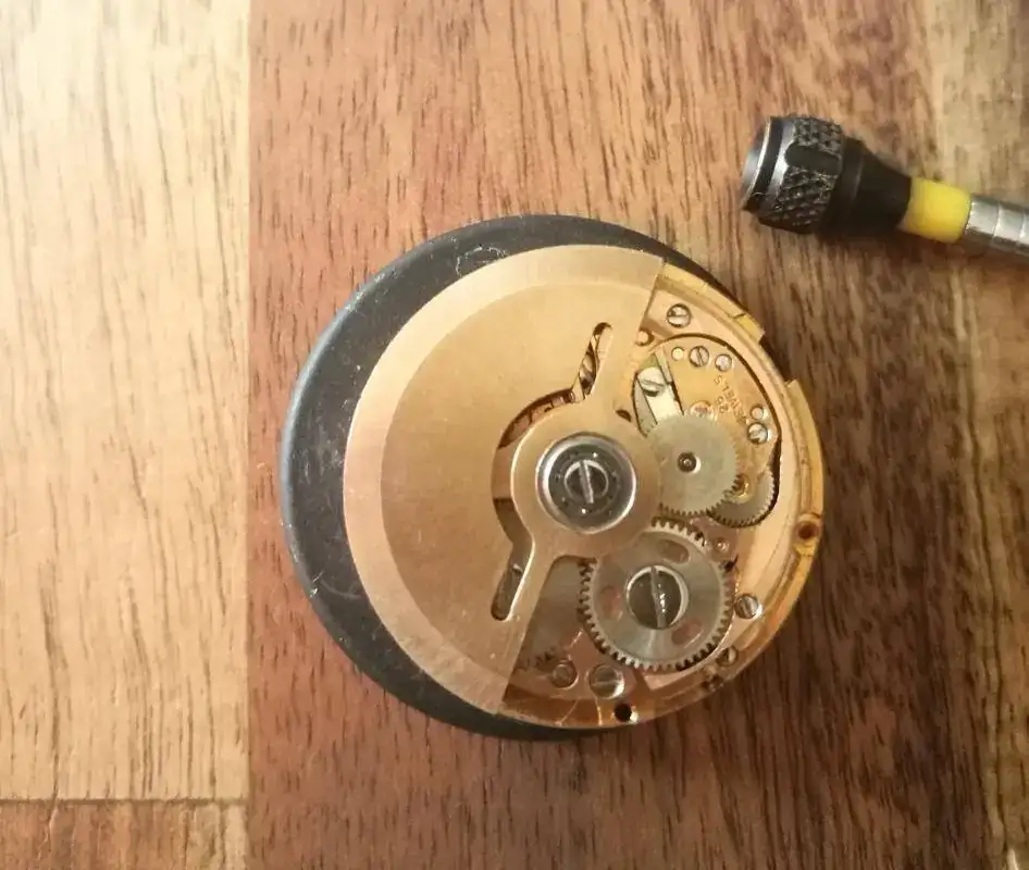

En fin, desmontaje!!!!

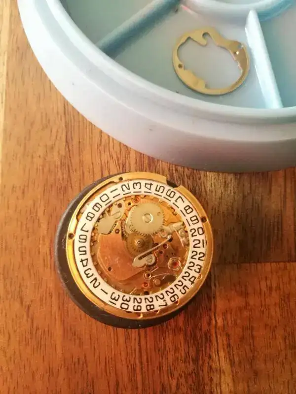

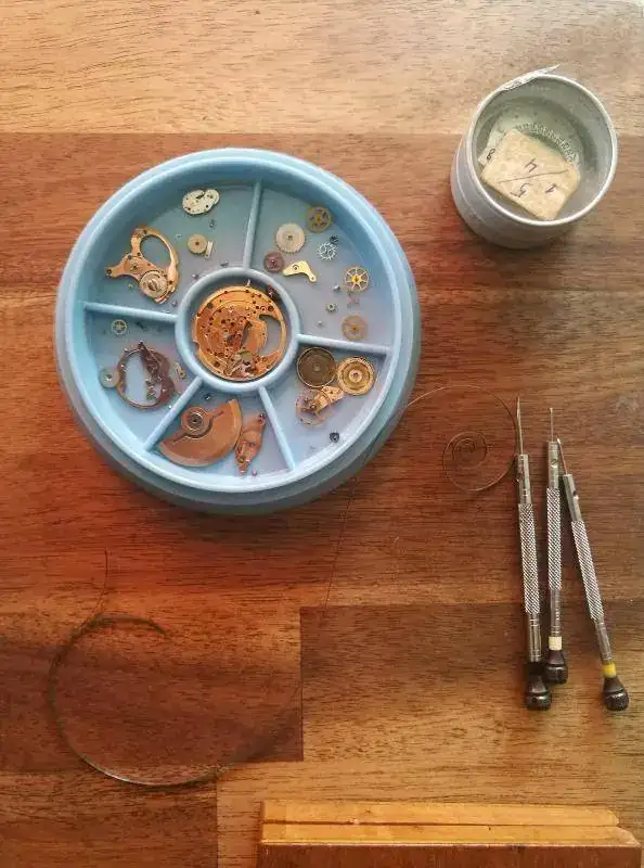

Todo preparadito para el baño ultrasónico

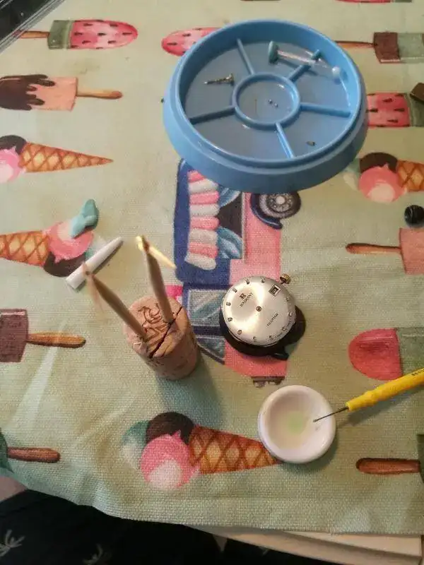

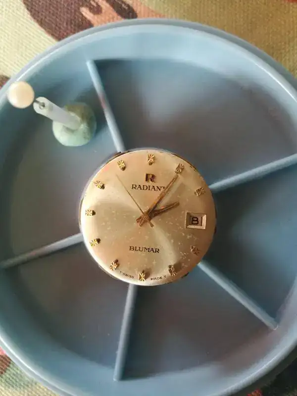

Mientras al lío con el relumen de agujas y esfera:
Mola!!

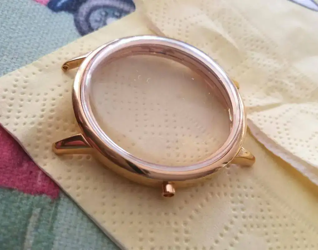

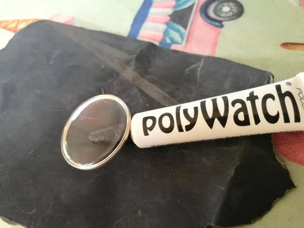

Seguimos,tija y caja con su nuevo baño de oro (menudo tute de lija me dí para dejarlo listo, ni hice fotos de la tabarra que me dio) y lijado y pulido de plexi original:
Pues nada, a montar y meter en su cajita:
En la fase de lijado de la caja intenté disimular al máximo los mordiscos y el desgaste del sudor ácido del padre de mi amigo

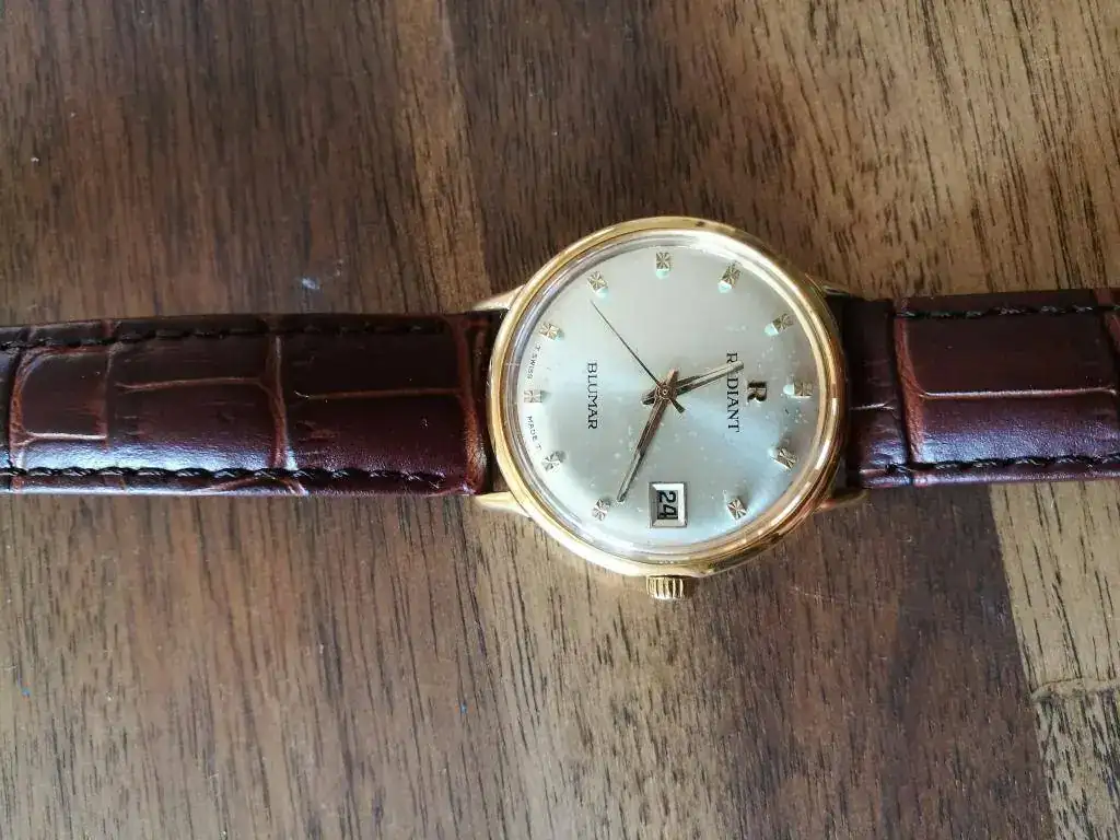

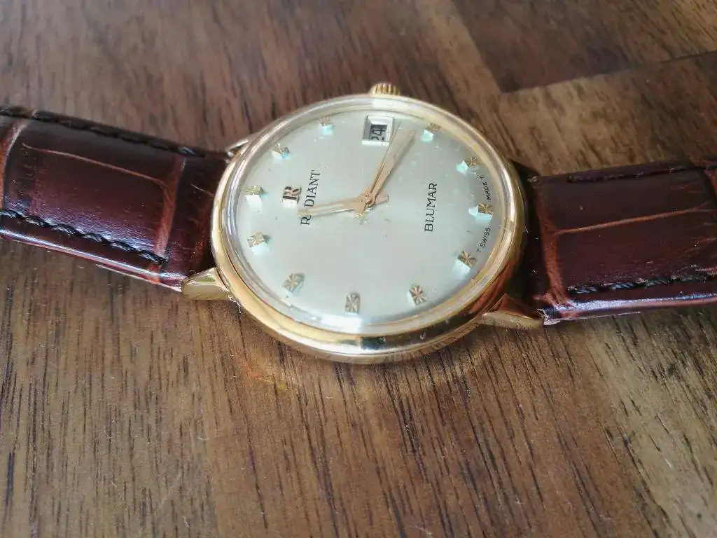

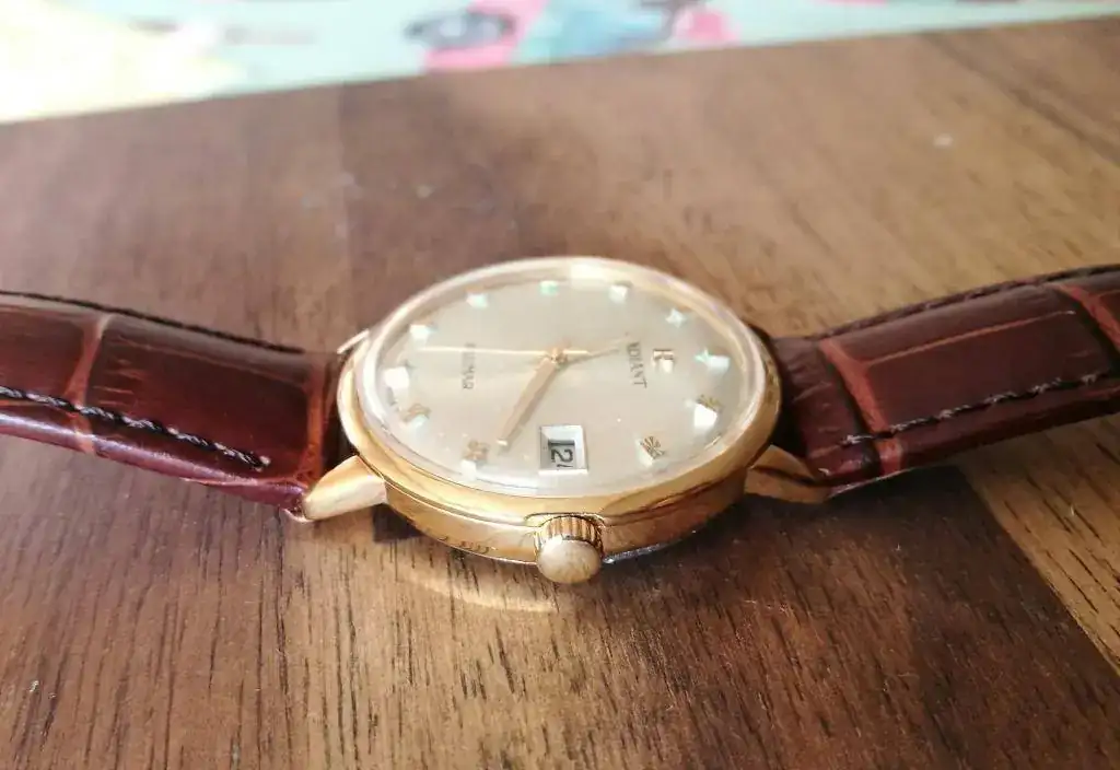

. Pantalones nuevo y el resultado....
Espero que os guste!! un abrazo!
. Pantalones nuevo y el resultado....Espero que os guste!! un abrazo!
Un lujo poder ver todo el trabajo bien hecho, con ese resultado tan estupendo.
