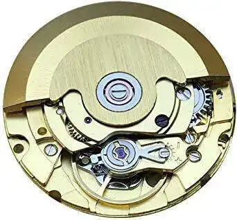

pero mientras tanto me atreveré a decir que lo más probable es que se haya soltado el fiador que la fija al eje alrededor del que gira:

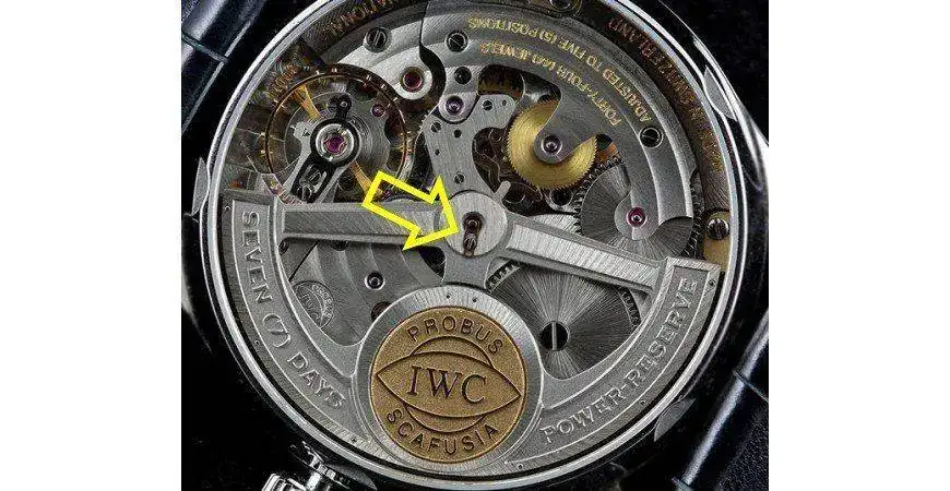

(aunque en esta foto se vea el fiador asegurado por un tornillo, no es lo habitual)
También podría ser que en lugar de fiador hubiera habido directamente un tornillo que sencillamente se soltó:
No parecería un problema grave, en todo caso.
