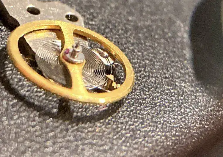

Para quitarlo, yo primero saque el tornillo que sujeta el pitón y acto seguido me encontré con el siguiente problema y es que donde pasa la espiral por la “chapa donde se regula” (no se el nombre) no era pasante sino cerrado (adjunto foto)
Con un destornillador el más pequeño que tengo (60) hice muy ligera presión para abrir la chapa y sacar la espiral. Cuidado que es muy frágil (se rompió la chapa y me tocó cambiar el puente también).
Una vez eso fuera, apoye el volante con la espiral en un sitio seguro, con la espiral hacia arriba e hice palanca con dos destornilladores de 60 para sacar la espiral. Antes de sacarla fíjate hacia dónde queda el pitón para luego montarlo en su lugar.

Hola a todos. Gracias por vuestras respuestas, pero creo que no habeis entendido bien a lo que me refiero. No es el tipico volante que con soltar el tornillo del piton y girando la bota ya esta. En este caso es un volante que el piton entra en la raqueta creo que con un giro, o a presion. No lo se, y la bota no se gira, va abierta por abajo. El problema es sotar el piton que es rectangular y parece que va a presion en la raqueta.

La lira, si es eso lo que dices, se gira 90º y sale por las aperturas de ese piton, nunca entra a presión. En cuanto a desmontar la espiral del puente, se se afloja el tornillito minúsculo que tiene el puente justo en la unión del puente con la espiral, despues se presiona hacia abajo el topecillo de latón en el que acaba la espiral y se suelta.

Cacike. Ya dije que el sistema del 7s26b es distinto al del "a" y al del 7009. Este sistema no lleva el tornillo que dices. He puesto un hilo donde sale la imagen de ese puente.
Lo que gire 90º fue el piton. Pero antes solté la espiral de la raqueta girando 1/8 de vuelta para que pudiera salir.
Ah, vale ese sistema, para no doblar nada, yo lo haría bajo microscopio o directamente, solo lo haría para cambiar la espiral y rezando siete padrenuestros para que no se me vaya el destornillador, en teoría debería alinearse la ranura con la espiral. Pero vamos, eso supera con creces lo que yo estoy acostumbrado a ver en mis relojes antiguos.
