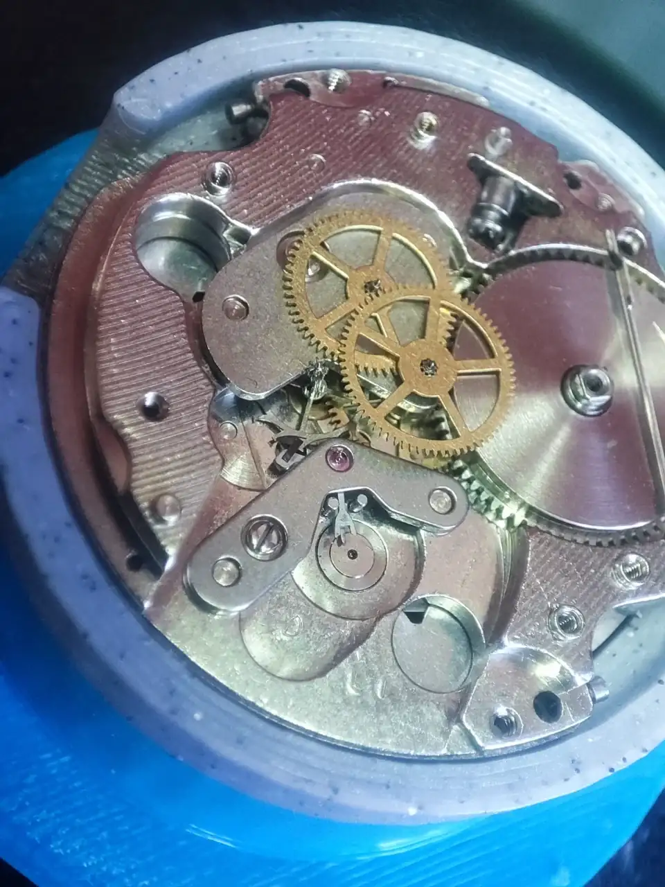

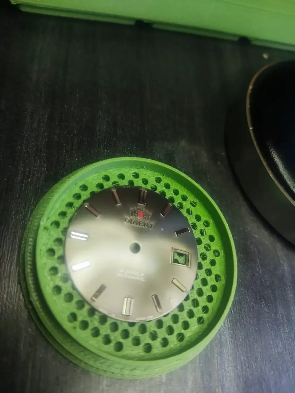

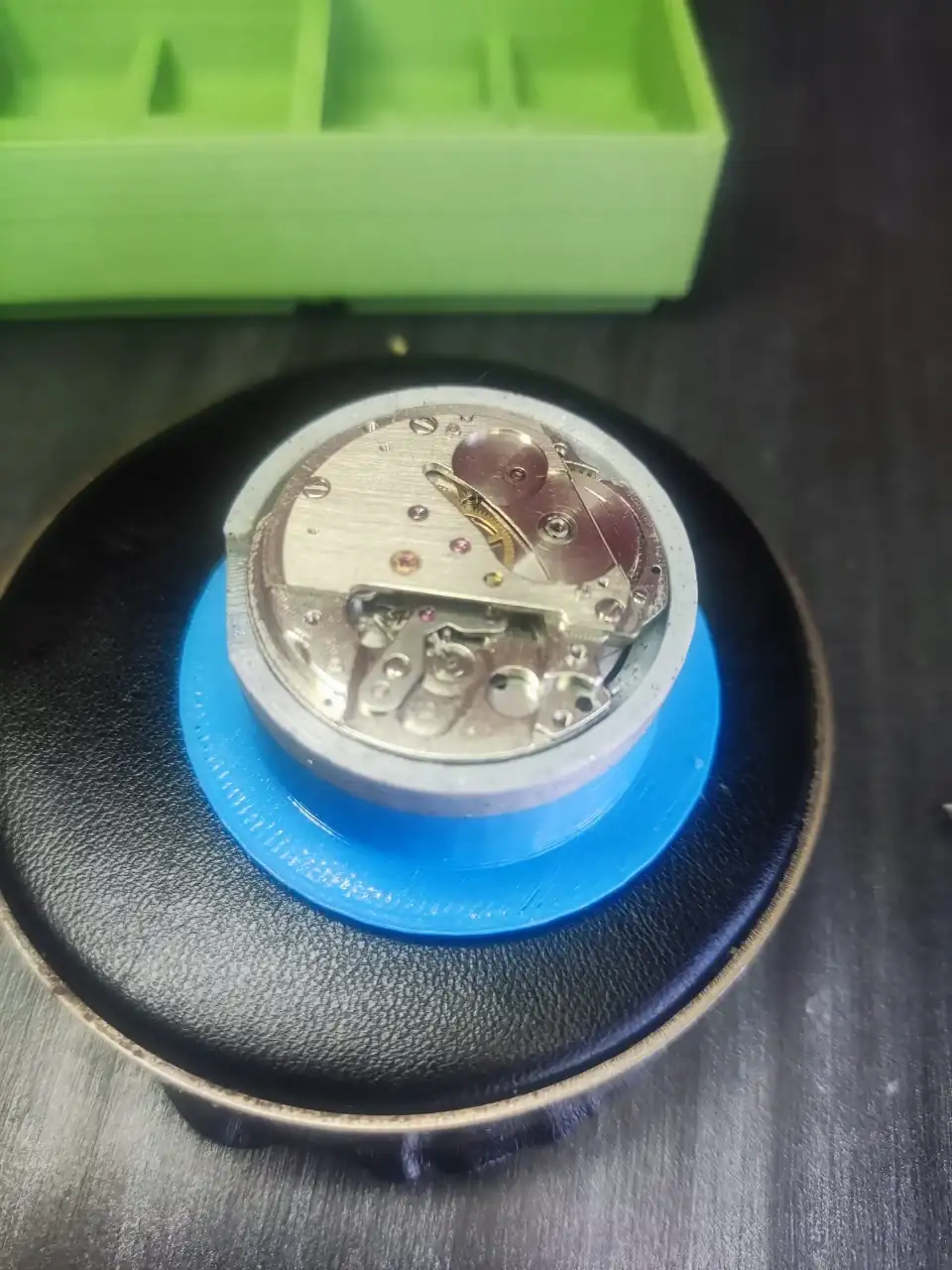

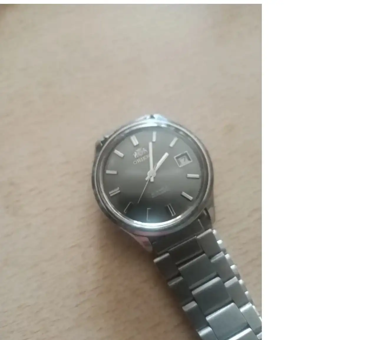

el otro día me hice con un orient 1746 con un estado de dial y agujas muy bueno y el calibre 1746, al revisarlo el porque no funcionaba vi que la espiral de volante estaba deformada (en el enganche principalmente) y el puente del volante tenia la pletina que sujeta la espiral para acelerar o retrasar el reloj rota por lo que empecé a buscar un volante con puente nuevo por ebay y lo único que he sido capaz de encontrar es el puente del volante pero no encuentro el volante en si por lo que estoy empezando a barajar la posibilidad de usar otro calibre que le valga el día, no me gustaría nada la verdad porque este calibre es precioso y me gusta mantener los relojes con su corazón.
Aqui acudo a vuestra sabiduría ya que por lo que he visto en fotos y demas, el calibre 46941 puede ser que le encaje el dial del orient que estoy intentando reparar pero no se si es compatible o no, adicionalmente también me gustaría preguntar si aparte de ebay y las paginas típicas alguna idea de donde podría encontrar este repuesto ya que es un reloj que realmente me gustaría reparar y usar

Hola:
Mira en "Todocoleccion", hay mucho repuesto vintage, puedes encontrar algo.
Suerte.
