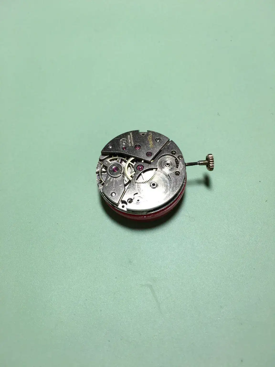

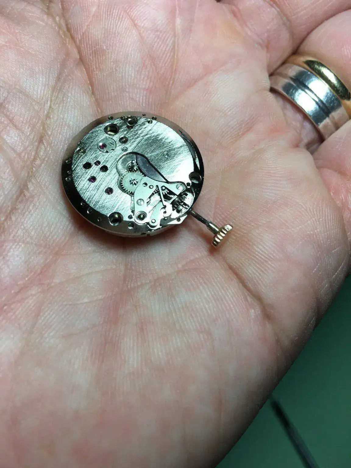

Hola amigos, estoy con mis primeros pinitos y ando intentando desmontar un calibre Fef 290. Me encuentro en que he soltado el tornillo del tirete pero no puedo sacarlo del puente por donde va insertado ¿en el puente no hay rosca y es solo tirando del tornillo para sacarlo?
Pues no sé muy bien a que te refieres pero el tornillo del tiret no hay que quitarlo normalmente.
Se suele ir aflojando media vuelta hasta que sale la tija precisamente para evitar que el resorte salga de su alojamiento.
Cruzando el río Mara.
El puente del cubo sale sin quitar el tornillo del tirete.
Yo no suelo seguir ese orden de desmontaje. Creo que es mejor quitar primero las partes más delicadas como volante, ancora y rodaje para evitar que sufran algún daño en la manipulación.
Después el puente del cubo y si es necesario el remontoir lo dejo para el final.
