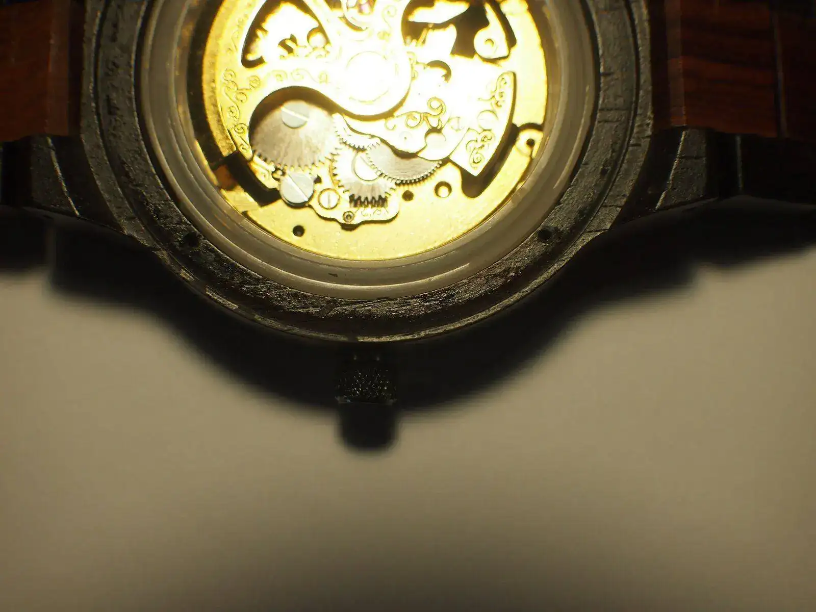

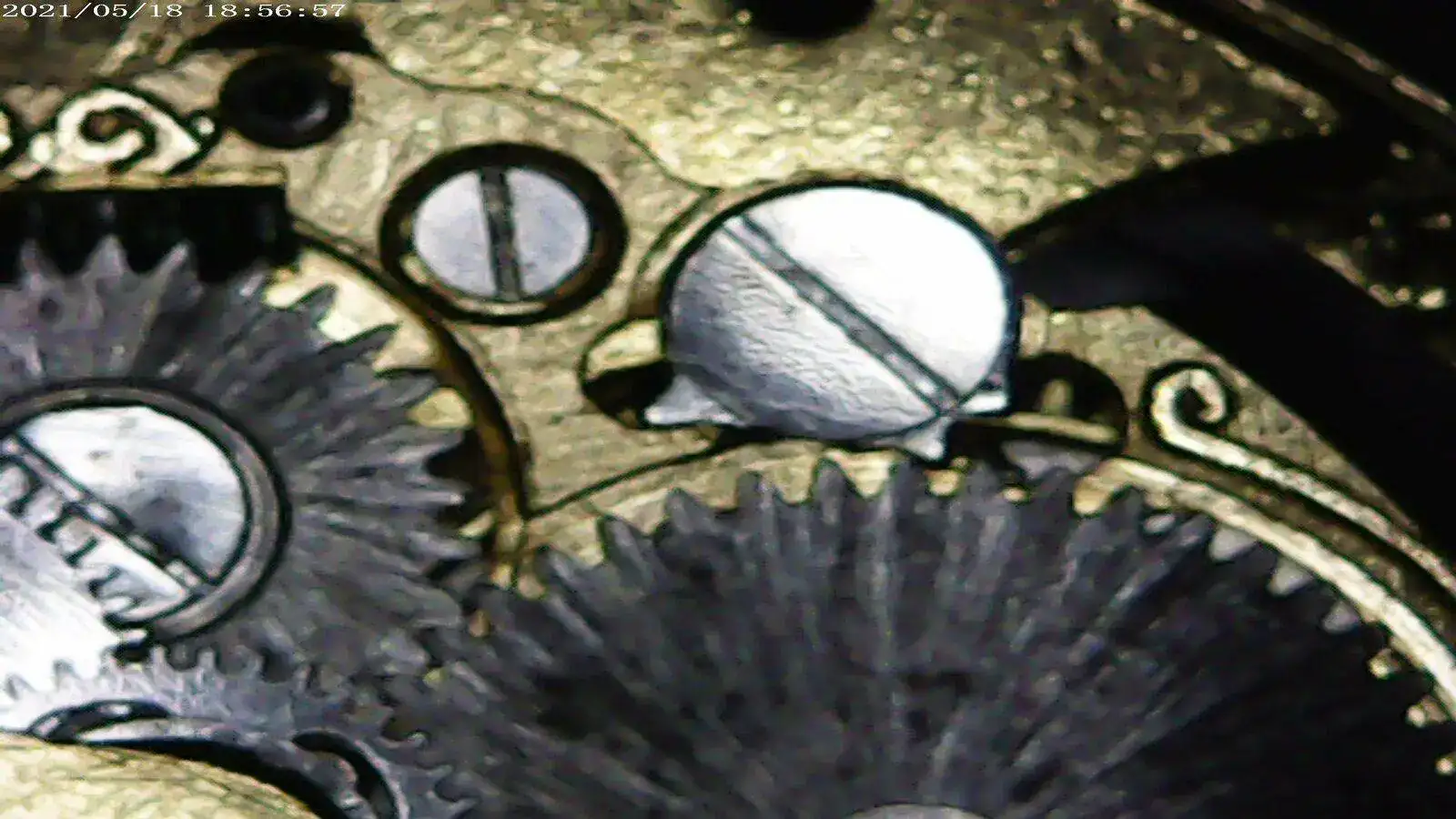

Hola me podeis decir cual es el tornillo candidato mas problable para quitar la tija de este reloj chino?.Se le cayo el cristal delantero y el segundero se atasca con el minutero.
Gracias.
Si pones una foo más general mejor.
El engranaje de la izquierda de la izquierda es el de la tija y el de la derecha el barrilete.
Prepararé una foto de todo el reloj. Esta está hecha con una lupa con pantalla.
Gracias
Nueva imagen:
El engranaje del centro es de la tija y el de la derecha el barrilete.
Gracias por vuestra ayuda
Bueno probando, probando he dado con la tecla.Ya esta solucionado en problema.
Gracias
Disculpadme, se me olvidó decir que para quitar la tija del reloj chino, es presionar el hoyo que hay a la derecha de los dos tornillo.
