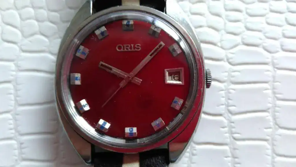

Buenos días:

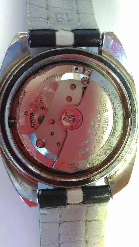

Tengo un Oris que y el reloj funciona , lo que no me funciona bien son las manecillas de la hora y los minutos... La de los segundos funciona bien... Puedo poner el reloj en hora sin problema pero el problema es que los segundos van bien pero el minutero no está ajustado y no se mueve casi (a lo mejor en una hora se desplaza 5 minutos)... Me gustaria sacar el mecanismo pero no se como sacar la tija, no veo ningún botón ni tuerca... Os envio una foto para ver si me podeis ayudar..
Si te fijas bien en la parte dondo se aprecia la tija un poco mas arriba al lado donde se aprecia el piñon de canto, hay una redondita pequeña, apretandola y tirando de la tija saldra.
Cram.-
Muchísimas gracias... Voy a seguir con él... Es mi primer incursión en el mundo de la relojeria y voy un poco pez... pero poco a poco.
He logrado que funcione bien durante un par de horas, luego ya el minutero y las horas no se mueven aunque si que sigue funcionando del segundero. Alguna idea?
Está flojo el cañón de minutos o chausee.
Muchas gracias... Soy ne´fito en este tema... cuesta mucho solucionar el problema, es decir tengo que desmontar todo el reloj? o Solo por la parte de las esfera apretarlo desde ahi? Gracias por todo... Según lo que me digas lo llevaré a un relojero y le diré donde creo que esté el problema.. Es un reloj que me gusta y el calibre por lo que he viso por internet no es malo 645 KIF...

Tendrías que sacar el movimiento de la caja, quitar las agujas, luego quitar la esfera, sacar la rueda de horas y el talco si lo lleva, y, con una brusela o pinza de corte, sacar el cañón de minutos hacia arriba y en vertical, sin moverlo a un lado y a otro. Una vez fuera tienes que meterle algo dentro, como un picaceites roto de forma que entre su parte más gorda, por si te pasas apretando no lo vayas a cortar del todo que entonces si que la has hecho y, con la misma pinza de corte, apretar donde se ve la señal de la cuadratura de forma que lo achiques un poco. El cañón es duro así que hay que apretar fuerte pero sin pasarse. Lo pones y pruebas su dureza cambiando la hora; si sigue floja tienes que volver a repetir la operación hasta que queda con firmeza pero suave, tampoco es que tenga que estar duro como una piedra.
Una vez ha quedado a tu gusto vuelves a poner la rueda de horas, el talco, la esfera, las agujas, quitas la tija, lo metes en la caja y vuelves a poner la tija ¡¡et voilà!!.
