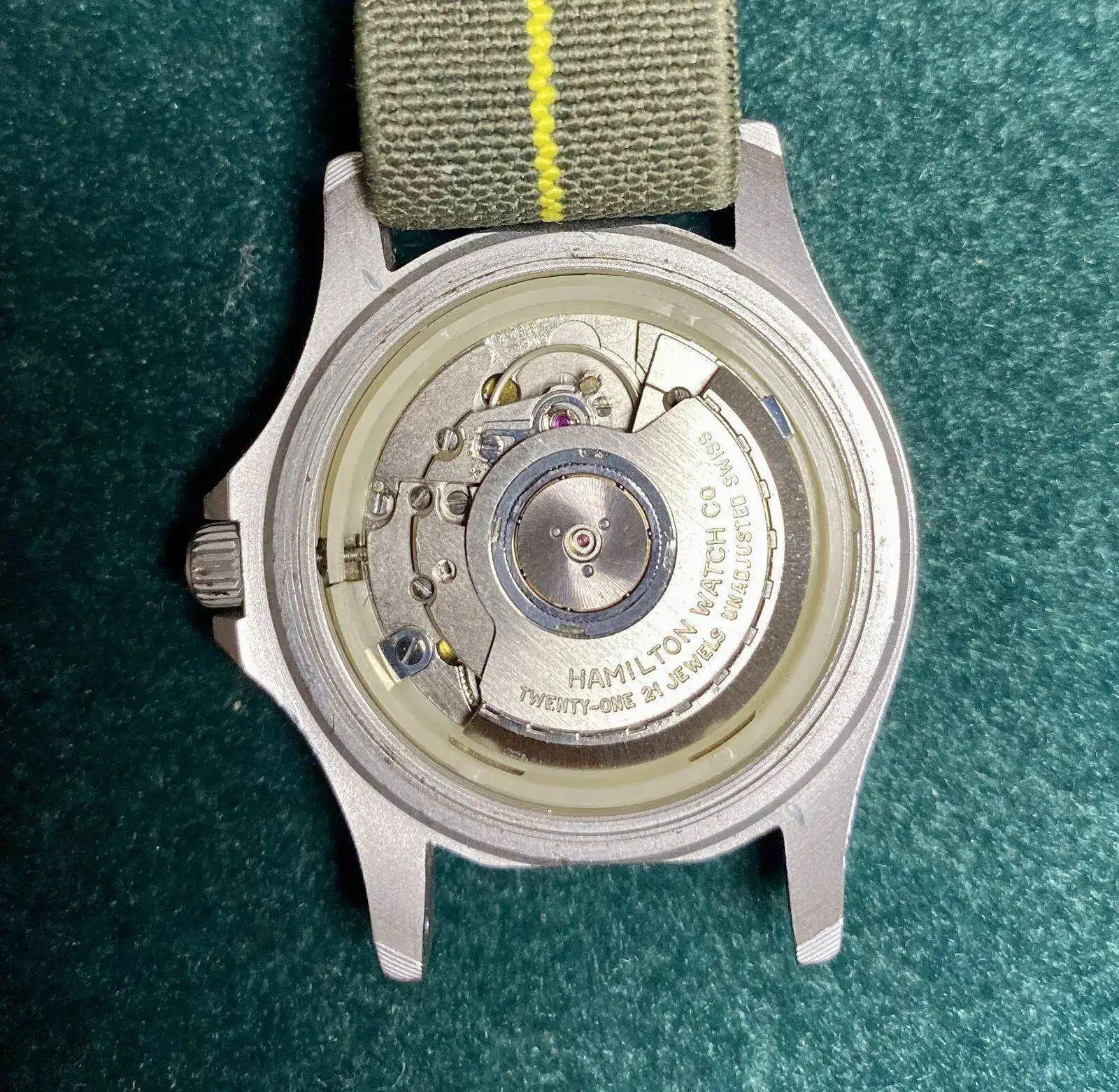

Hola.
Quiero quitar el rotor de un Eta 2892 para ajustar el beat error que esta a 2ms y la duda es si para quitar el rotor que he visto que tiene 4 tornillos, es necesaro sacar el mecanismo de la caja o si solo voy a quitar el rotor no necesito sacar el mecanismo de la caja.
Tengo que quitar el rotor porque es imposible tocar la pieza del regulador.
Gracias.
Buenas tardes para quitar el rotor no te hace falta sacarlo de la caja tienes que quitar 3 tornillos con el numero de referencia 51134 que se ven en el despiece que ha mandado Galy, normalmente estos tornillos suelen ser azules pero en la foto que has mandado los veo como los otros

Gracias, no se si al final lo haré, pero muchas gracias.
Gracias, por el manual, pero en el manual se ve que el mecanismo esta fuera de la caja del reloj, ¿sabes si se podra sacar el rotor, sin sacar el mecanismo de la caja.
Gracias, con lo que has adjuntado y con lo que indica el otro compañero, me queda claro.
