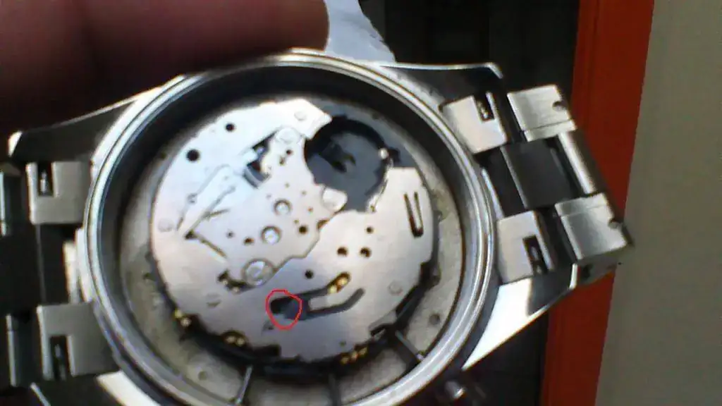

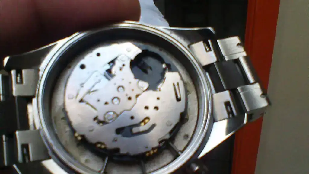

Hola a todos , soy nuevo usuario.
El problema que tengo en que no se como sacarla TIJA de mi reloj para sacar la maquinaria y colocar una pieza que se ha caído.
Adjunto una foto que h sacado para ver si alguien puede decirme donde pulsar o como hacerlo.
Buenos días
Pulsa en el hueco que te he marcado en rojo y extrae la corona
Perfecto, muchísimas, gracias. Me has ayudado mucho.
