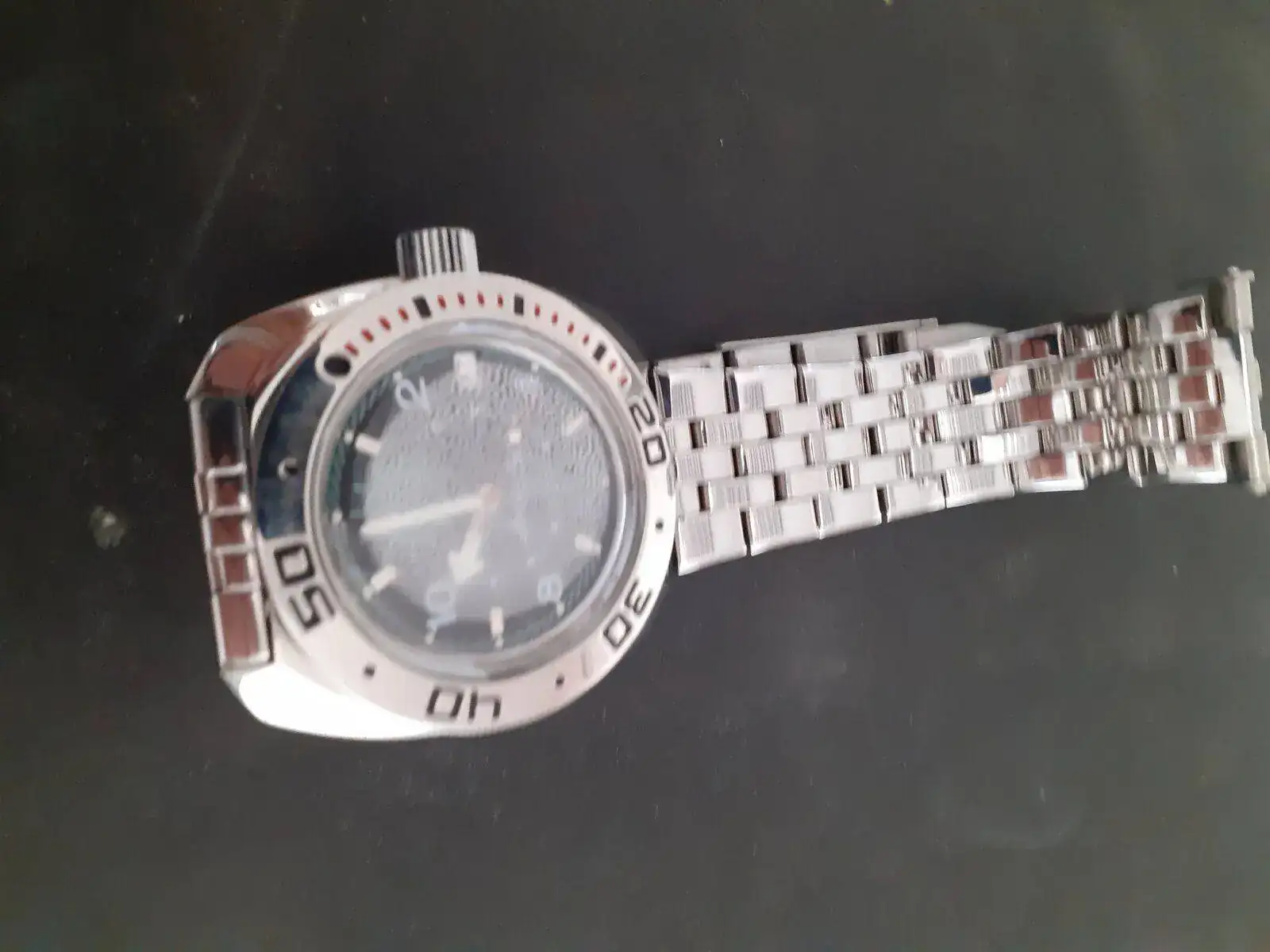

Como se podria intentar, secar la humedad en un reloj en teoria resistente hasta 200m ,marca vostok amfibia, que cojio esa humedad tras una sesion de natacion

Bueno he conseguido abrirlo con unas Tijeras, ahora lo he puesto cerca de una ventana que le da el sol y aire pero con un papel absorbente encima ,y he encontrado una pera de goma para intentar secarlo ,cuando llegue a casa pues estoy trabajando lo pondre en un vaso lleno de arroz con un papel de cocina encima.

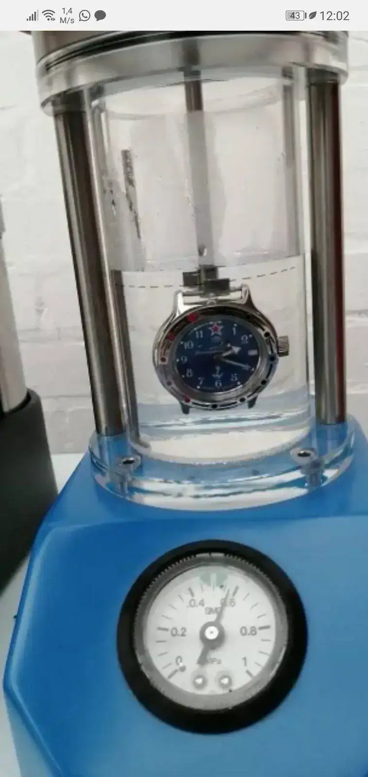

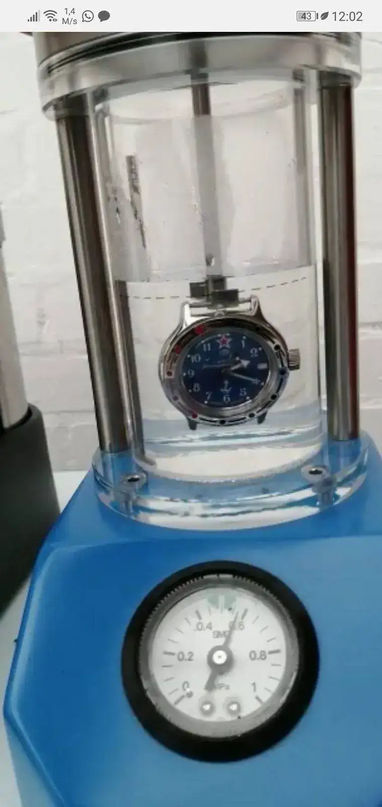

Cuando compré mi Vostok Amphibia nuevo me aconsejaron llevarlo primero al relojero para ponerlo a punto: limpieza, lubricación y prueba de estanqueidad. Desde entonces lo he metido al agua sin ningún problema. Acá la prueba de estanqueidad

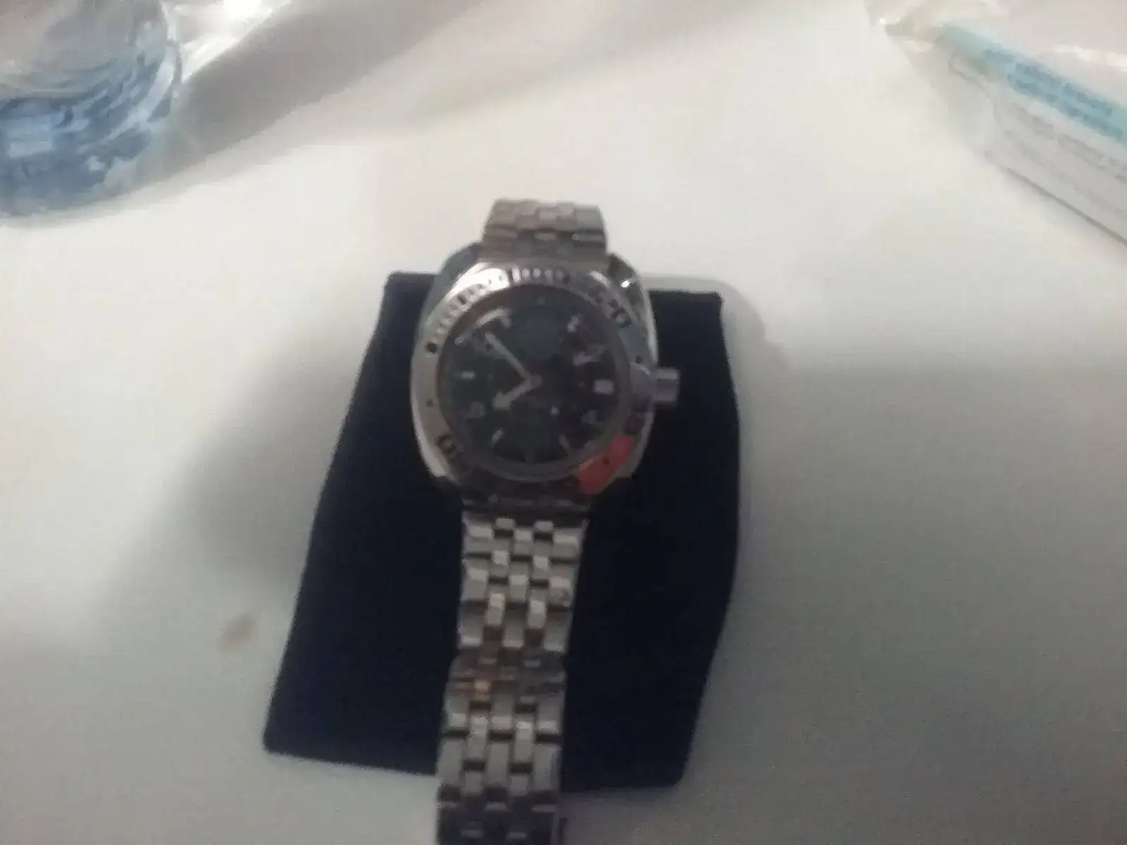

Despues de mas de 24h, de haberlo metido con arroz, insuflar aire y tenerlo un rato al lado de un radiador, he conseguido que desaparezca el vaho de condensacion.
Me parece bien la prueba de estanqueidad, y lubricacion, solo que prefiero un reloj, que ya la lleve incorporada y asegurada, cosa que por otra parte encareceria el precio, y por lo que vale el amfibia 60 o 70 euros como maximo se le perdona ademas no todos los ejemplares son asi.

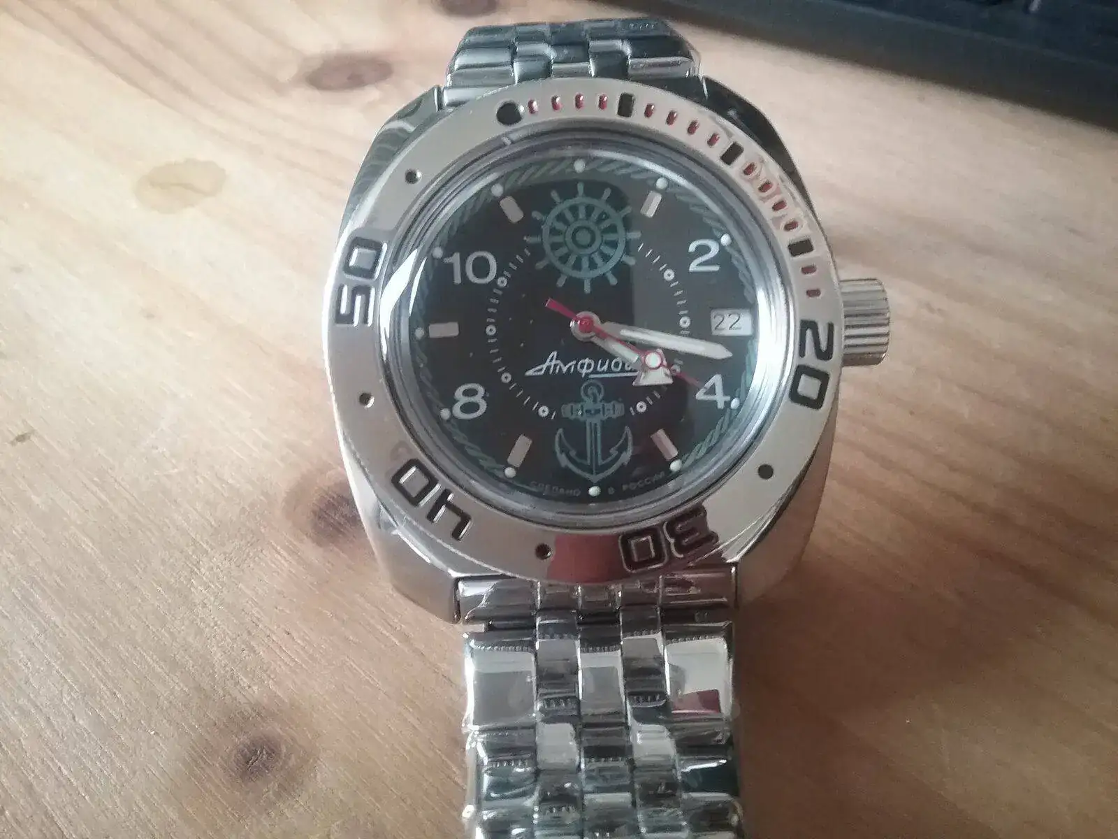

Asi ha quedado

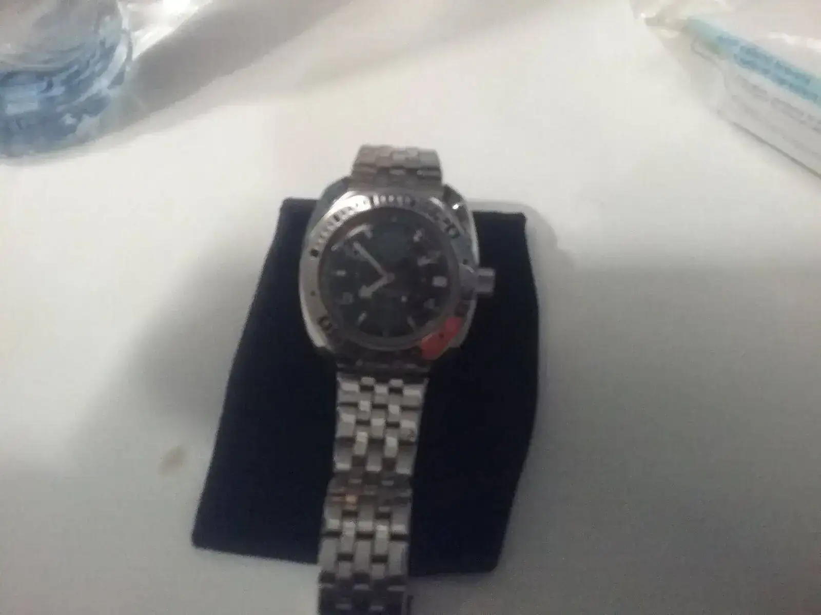

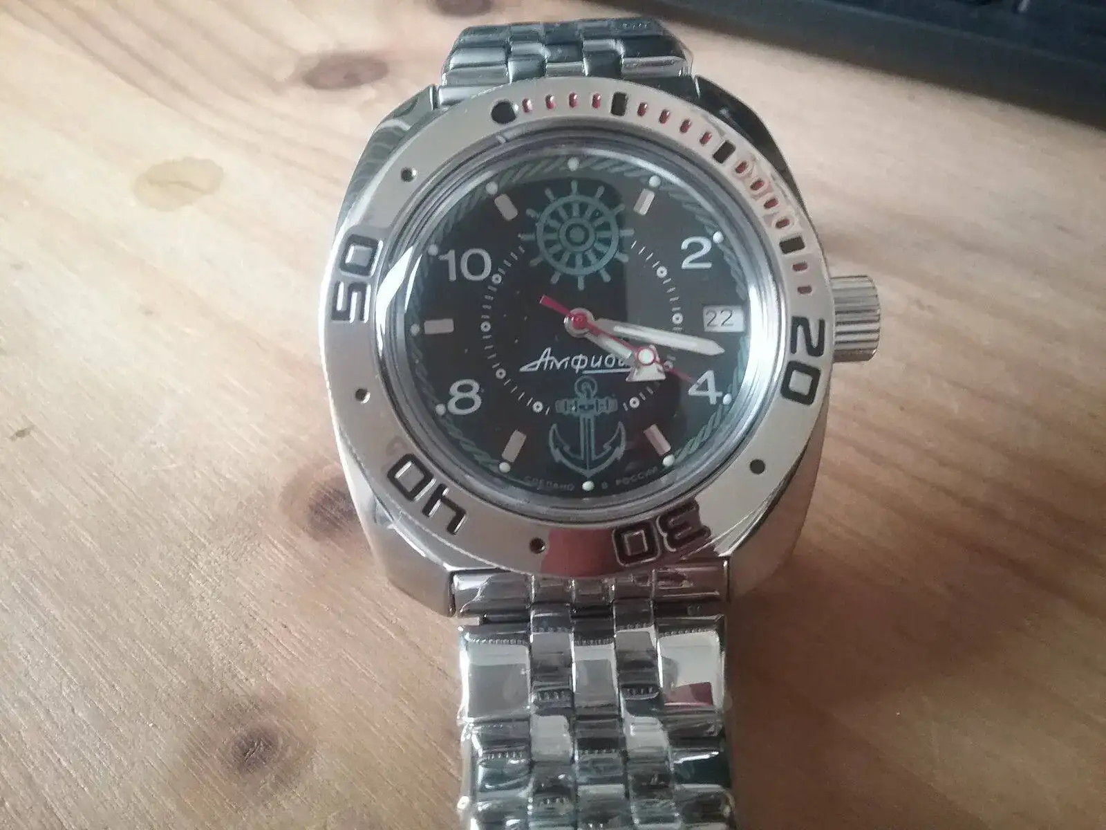

Asi ha quedadoVer el archivos adjunto 1455356
