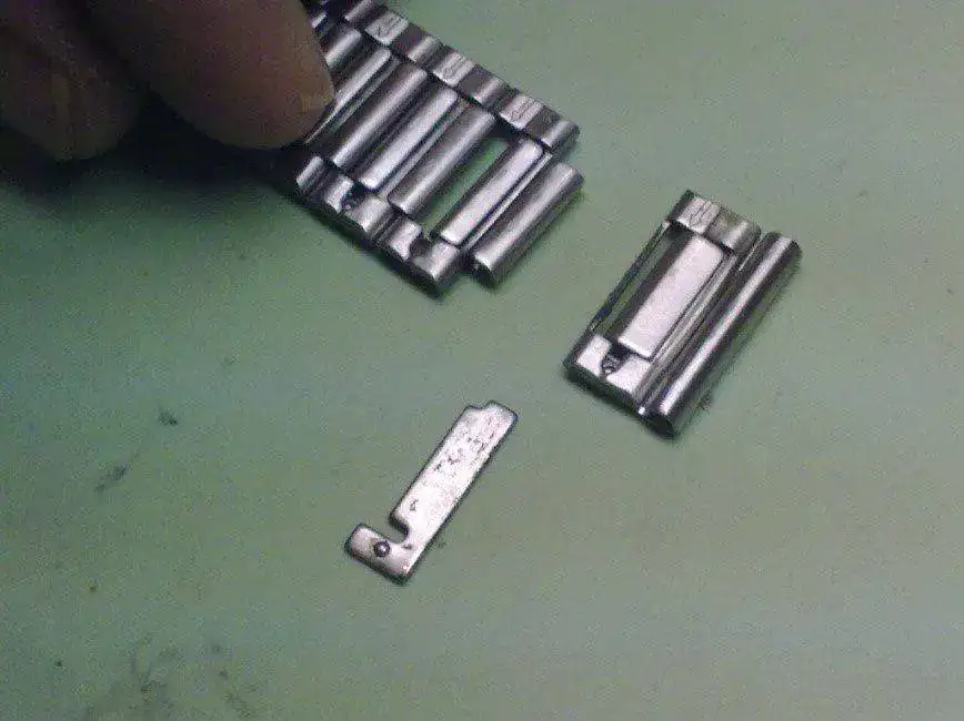

En las fotos no se aprecia bien, puedes probar a tratar de deslizar las chapas que van por dentro de los eslabones con un pequeño punzón y un martillo, con mucho cuidado y protegiendo la pieza con cinta o fixo. Si aprecias que por un canto la pieza de dentro es más pequeña que la que se ve por el otro lado, es por ese lado, por el pequeño, que debes empujar.
Tendría que salir algo "parecido" a esto:

Yo también creo que lo más probable, es que sea este sistema. Tengo dos Casio que van así. para quitar eslabones, yo utilizo un punzón de un juego de destornilladores sencillo que tengo. Como el punzón tiene mango de destornillador, normalmente, es suficientemente grande para poder hacer fuerza con él sobre el punto de este pasador inclinando el punzón para sacarlo.
Además, como es un punzón blandengue de los chinos, se me dobló un poco la punta, al utilizarlo para otras cosas y con la punta doblada aún me va mejor para este cometido.
