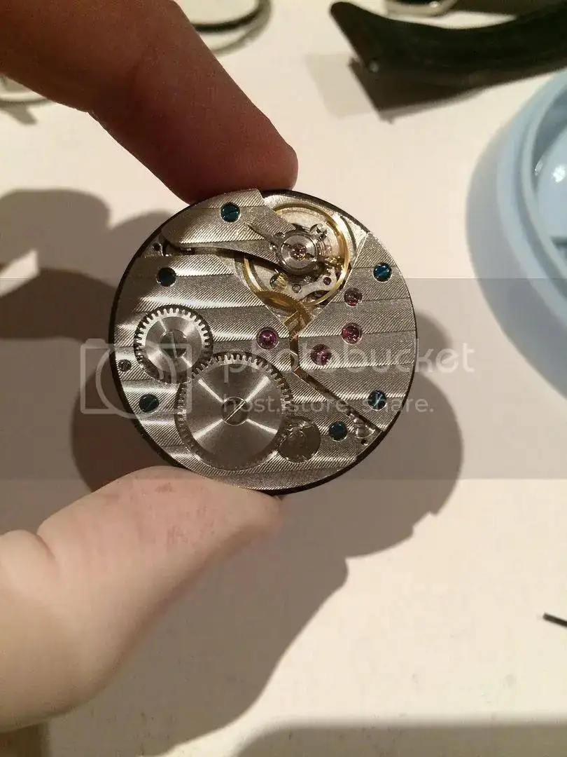

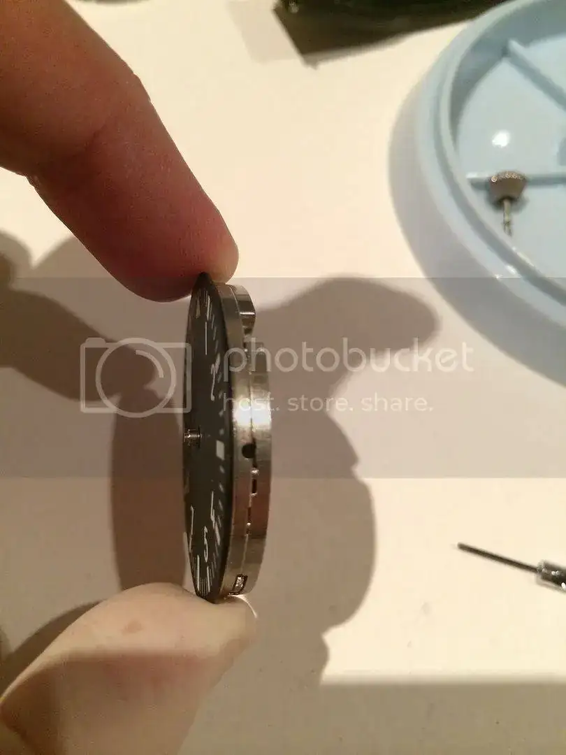

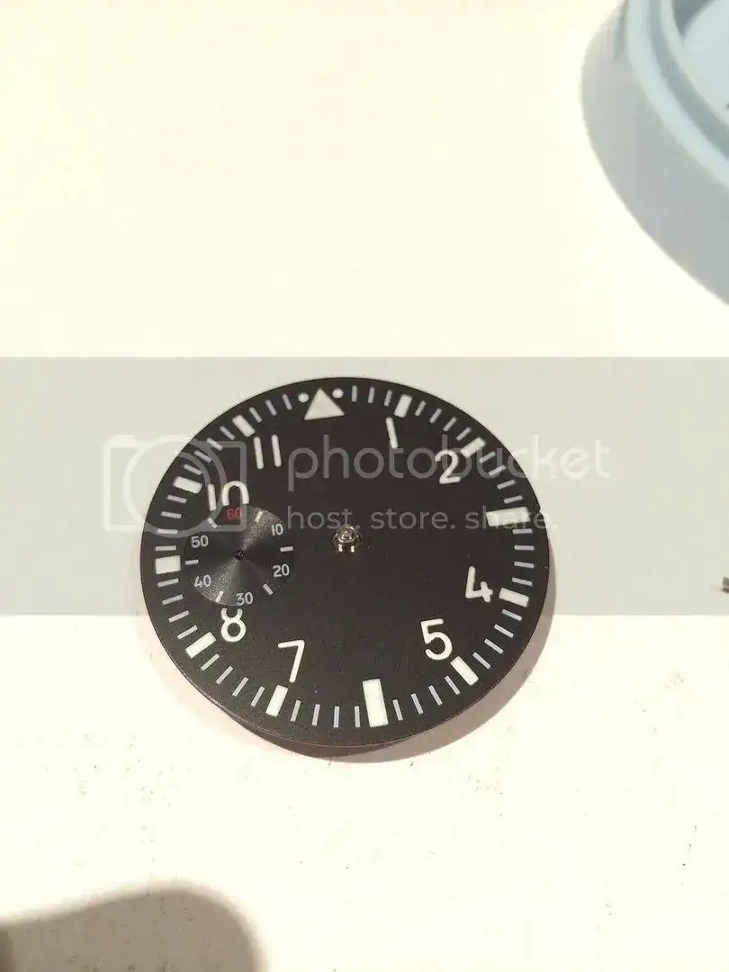

Me he puesto a desmontar un reloj que monta una 6497 (made in China), y no he tenido ningún problema es sacar la corona y la tija, y una vez fuera quitar las agujas. Ahora bien, cuando intento quitar el dial negro de la esfera, no lo consigo. ::Dbt::
Tiene pinta de ir sujeto de alguna manera, pero no veo donde! Os dejo unas fotos, a ver si me podéis echar una mano. Mil gracias de antemano!
tiene unos tornillos en la parte de atras de la maquinaria.
Creo que son los que se ven en la foto entre las 10 y las 11 y entre las 4 y las 5.

Muchas gracias!! Te refieres a los que marco en rojo?

Creo que los tornillos para quitar el dial andan en el canto del calibre. mira alrededor del canto tiene que haber un par de tornillos.Creo la gran mayoria de relojes los traen ahi.
Michel
Son los que te han indicado y has señalado en rojo.
No tienes que desenroscarlos enteros, tan solo hay que darles media vuelta para liberar las patillas.
