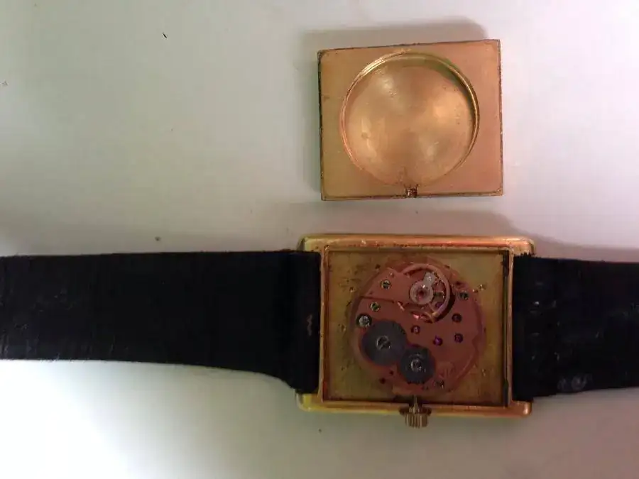

Que os parece ? De que ańo es? Todo lo que puedan decirme de el se agradece muchas gracias !

Amigo, Tal como te decian en el Foro General, es un Omega, en caja Nacional y el calibre no es automatico, es de carga manual, es un 630 o familia, buen calibre, como todos los de Omega. Ahora ya se acerca más a lo de su valor por el oro. Un saludo
Efectivamente , cuerda manual familia de los 600 , años 70 y caja nacional sin ningún simbolo de Omega a la vista.
Me decantaria por : 625 o 635 de omega , 17 J , entre 1973 y 1979 , con las fotos aportadas esta es la información.
Hola Ronloco, aunque las fotos del calibre son de calidad baja (no se aprecia el número del calibre), tu mismo puedes indicarnos el número del calibre y número de máquina.
Para ambas cosas con una lupa x 3 o más será suficiente. Yo díría que es un calibre omega 625 de cuerda manual, este calibre va cogido a presión a la esfera mediante unos "sinenblog".
Tengo dos relojes muy parecidos con este calibre y van fenomenal. Que lo disfrutes.
Buen día,
es de la serie 62x, sin segundero,
ya que los 63x tienen segundero central.
Y es, para mí, un 625, de 21600 alternancias/hora,
que llevaban un solo tornillo de rosca izquierda en la rueda corona,
y no la rueda corona con dos tornillos, propios del calibre 620.
Alvaro
