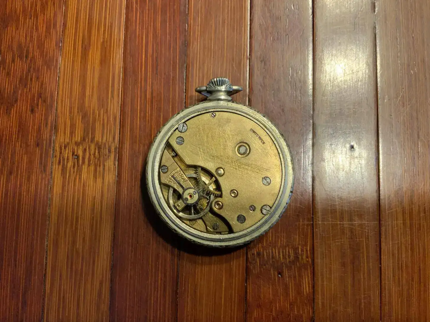

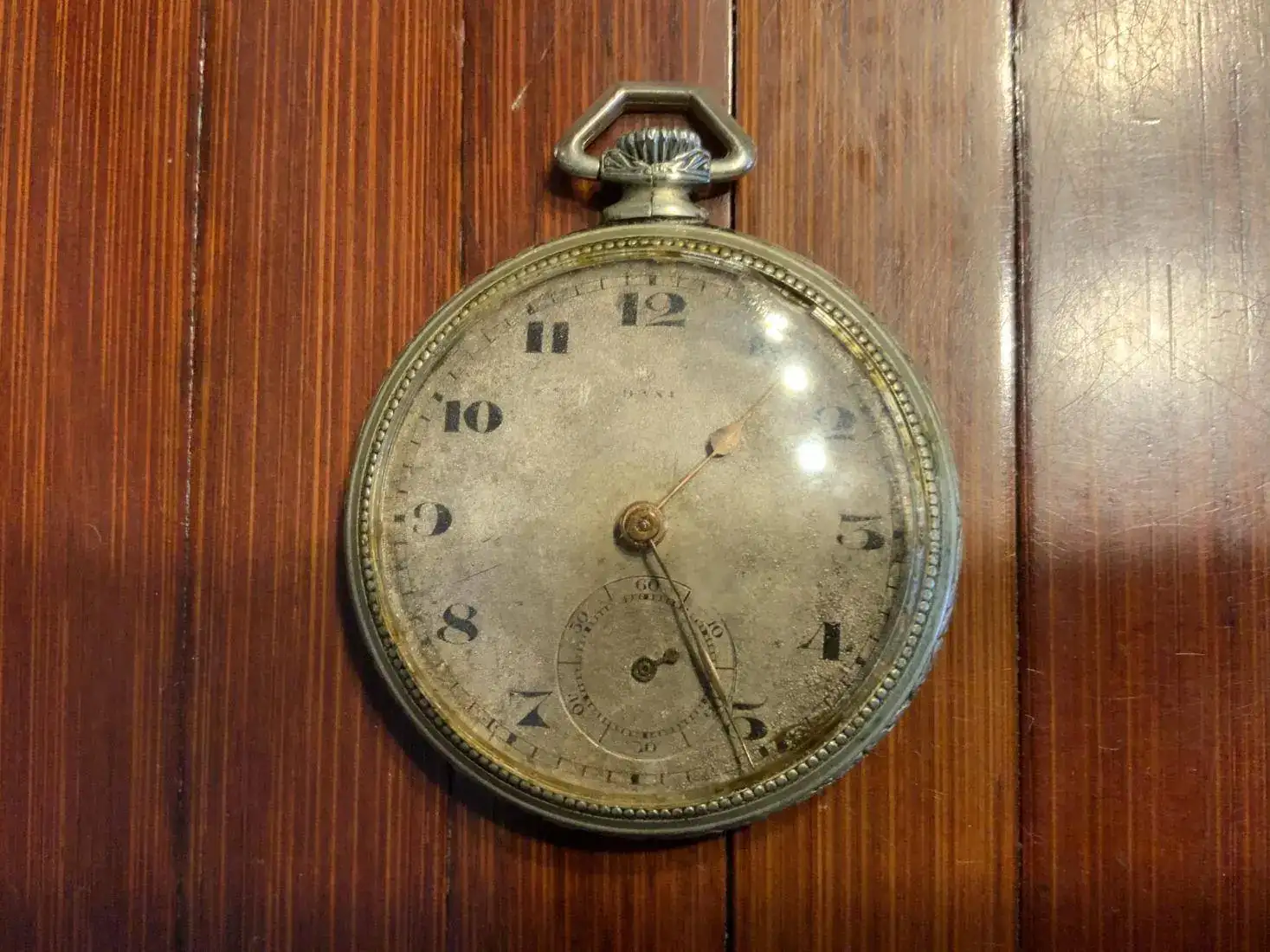

Hola de nuevo,
quería enseñaros a este abuelete, cuando llego a mis manos, traia una tarjetita que rezaba:
reloj de bolsillo Paxi.
año aprox.: 1915-1920
Y=0-UFO
Lo ultimo, ni idea de lo que es, y no se mas. Bueno, que la cuerda está rota, y aquí es donde os pido ayuda.
merece la pena si tiene arreglo llevarlo a alguna relojería?, conocéis a alguien que pudiese arreglarlo y de confianza?
alguien sabe algo del modelo?
como siempre muchas gracias!!

Ya los expertos dirán mejor.
Mi fuerte, si es que tengo alguno, no es identificar calibres.
Pero así, mirándolo, me hace acordar a los Müller.
Pero repito: es una especulación. Los expertos dirán lo correcto.
Desconozco si la anotación de la tarjeta tiene un error, pero en mis libros no figura Paxi sino Paxy, de Montres Paxor ( Pierre Perrin ).
Muchas gracias por pasarte, haciendo un esfuerzo titánico si parece que pone Paxi, pero no aseguro nada, ya que las letras de la esfera están muy deterioradas.
A ver si alguien se anima y nos dice algo más y si se puede y merece arreglar.
Lo dicho, gracias!!

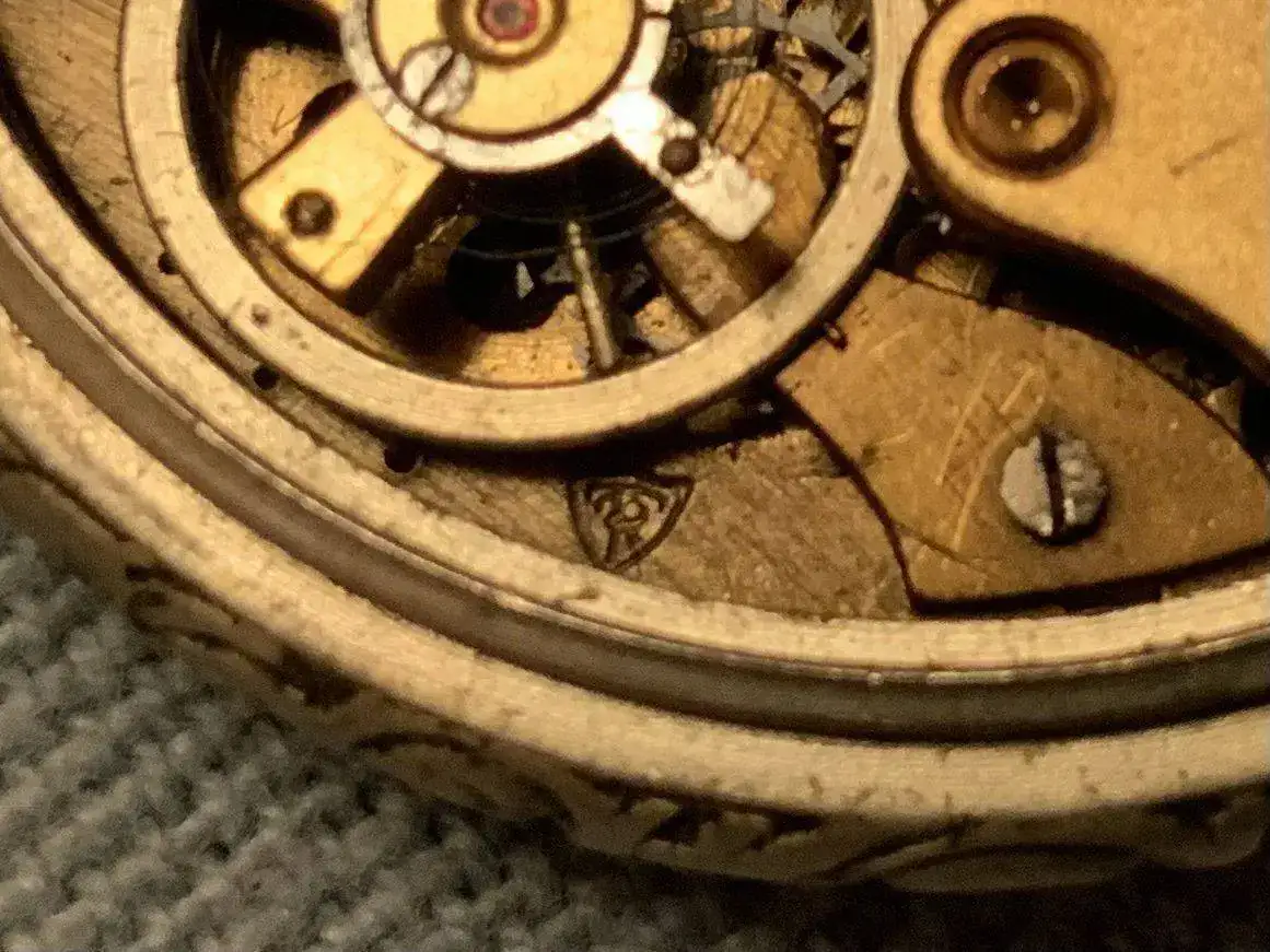

creo que VICENTE ha visto el logo y ha acertado, pero me gustaría que con una lupa miraras y confirmaras.

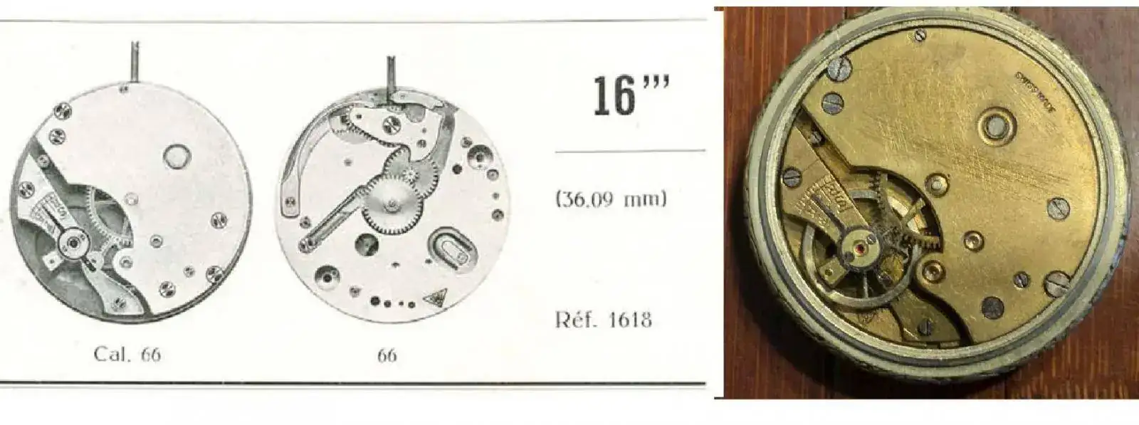

rectifico... es un Adolph michel.

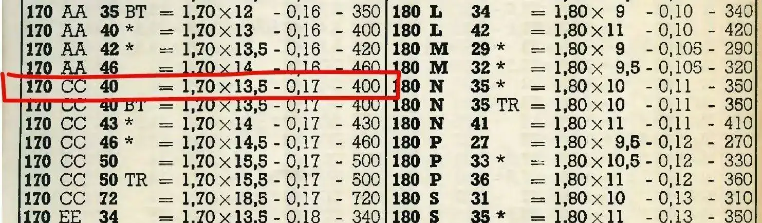

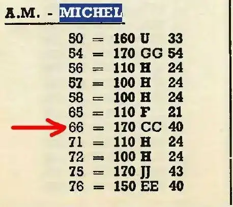

tienes que medir el calibre para saber a qué lineas corresponde
en el libro ronda de resortes te indica que el resorte del calibre 66 es el que te indico
ya no tienes escusa para no arreglarlo
Efectivamente, ese es el símbolo.
Muchas gracias por la labor detectivesca.
Ahora la pregunta....se puede arreglar?

[TABLE="width: 0"]
[TR]
[TD="width: 190"]TR (ineinander, im Schild)[/TD]
[TD="width: 220"]
[/TD]
[TD="width: 190"]Ebauches SA[/TD]
[TD]auch: A. Michel SA, A. Schild SA, und weitere der Ebauches SA; Grenchen, Neuchâtel, Schweiz
[/TD]
[/TR]
[/TABLE]
A nivel historico ya tienes todas las pistas. En el buscador tienes toda la historia y en el foro tambien. Por cierto todo o casi todo se puede arreglar. A veces puede costar mas que el propio valor de la máquina.
