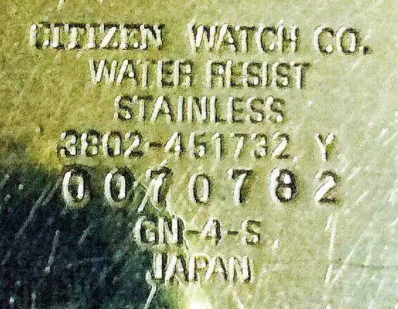

Me gustaria saber que movimiento original lleva este Citizen, actualmente tiene un movimiento de cuarzo generico y unas agujas estilo Mercedes de muy baja calidad.
Me gustaria devolverlo a su estado original, asi que os agradeceria algun tipo de informacion al respecto.
Muchas gracias.

Mejor lo dejo escrito por aqui:
3802-451732 Y
0070782
GN-4-S
Quieres decir que el reloj lleva un calibre de cuarzo que le pusieron posteriormente? Pon una foto del reloj.
De todas formas, he visto algún reloj con ese GN-4-S con calibre automático 8200.

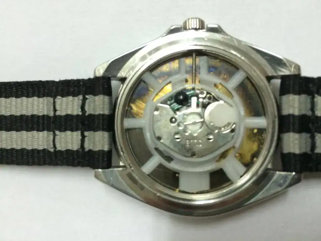

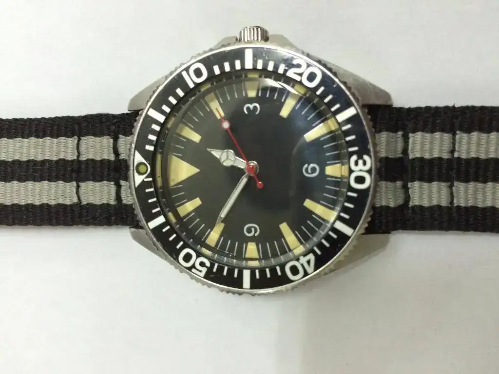

Efectivamente.
El movimiento original fué cambiado por uno de cuarzo generico.
Era por ver la esfera, pero veo que de Citizen le queda poco al pobre.
Oldbyte, he puesto un par de fotos del reloj con el movimiento actual y otra con la numeración de la tapa trasera.
En la actualidad es como está y me gustaría ponerle su movimiento original ya que el modelo me gusta.
Pero sabes cual es el modelo? Como sabes que te gusta? Con esa caja puede haber bastantes modelos. De todas formas, la bata tampoco la tienes, te podría valer casi cualquier calibre si encuentras una bata apropiada.
“lo más probable” es que tenia un movimiento miyota 2030!
