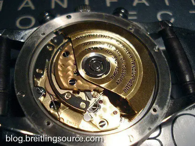

El crono al que te refieres, que monta una 7750 modificada, tenía un pvp de catálogo en 2.009 de 5.800€.
El que comentas de 8-9.000€ puede ser el reserva de marcha de 7 días con calibre in-house... :flirt:
Edito: fagus se me adelantó por 1 min :D :ok::
Sip ;-). pero tú has puesto una magnífica foto del calibre. Una auténtica preciosidad:ok::

Por cierto la foto del fondo visto es genial, tiene una ventana "panorámica", muy bonito si señó :ok::
Gracias por las respuestas; aún así (me refiero a la hipermodificación) creo que es un reloj caro. Por supuesto que es hermoso! Ahora bien, me parece hasta que tiene mejor relación calidad/precio el de reserva de marcha de 7 días ya que por lo menos se han currado el calibre.
