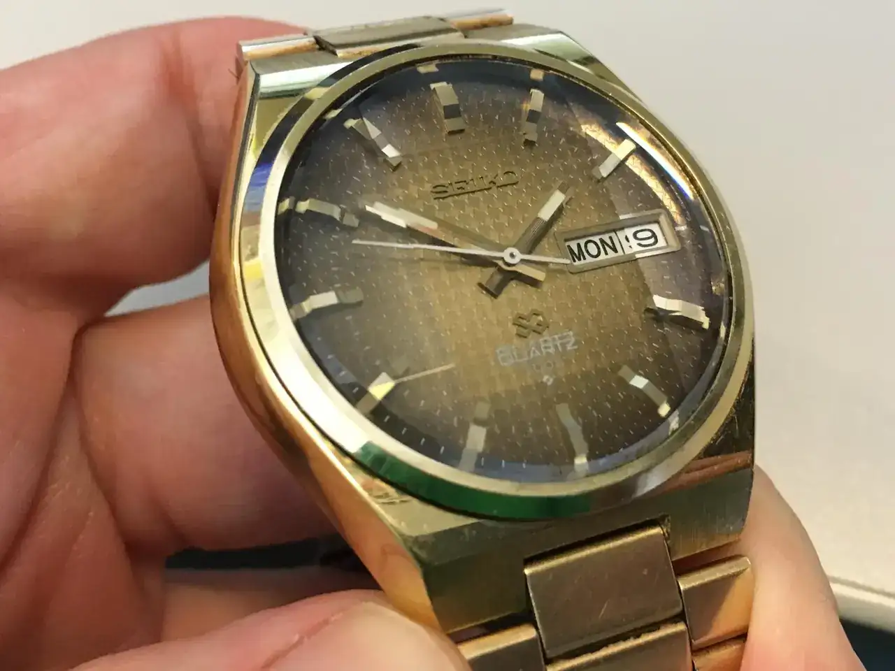

Es de 1977 creo, lo raro es que el lumen funciona, brilla en la oscuridad. Si el luminova se inventó en los 90, como es posible?
No tiene lumen.Son índices aplicados y es el reflejo.

Las agujas si tienen lumen, y brilla bien en la oscuridad
una distribución atípica del lumen, si son originales del modelo y es de esa época debería ser tritio. Si son aftermarket puede llevar luminova.

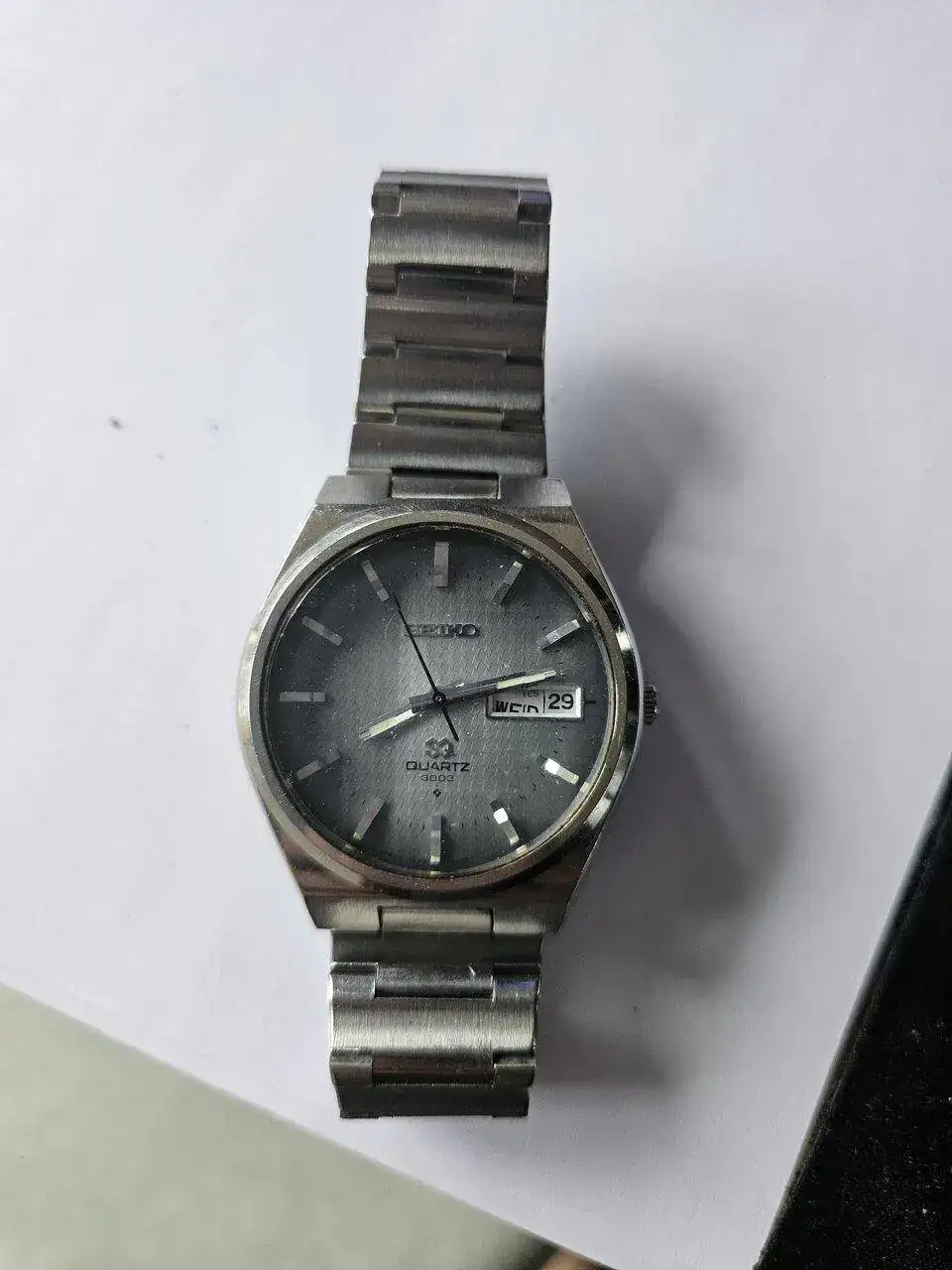

Parece que hay cierta confusión aquí, compañeros. :)
El reloj que el OP publicado, es un ref. 4823-8039, y de hecho tiene las manos luminosas y marcadores luminosos (en el borde exterior de cada marcador debe haber un punto de compuesto luminoso). Por lo tanto no es una modificación aftermarket.
Aunque no está 100% claro qué compuesto luminoso utilizaba Seiko en aquella época (hay muchas dudas de si también utilizaban tritio), sí sabemos que al menos se utilizó Promethium 147 hasta 1997. Este es un compuesto radioactivo como el tritio pero con una vida más corta. Después de 1997, el Lumibrite propio de Seiko se convirtió en el estándar, ya que no era radiactivo.
Como dijo @JERE, los relojes antiguos con tritio todavía pueden brillar con la ayuda de una fuente de luz, al igual que los relojes con Promethium 147, pero naturalmente mucho más tenue y durante períodos mucho más cortos que cualquier reloj moderno con Lumibrite, Luminova, SuperLuminova etc.. Este es un comportamiento normal y esperado.
(traducido con Deepl)
ps. Hablando de aftermarket,
creo que tu reloj debería tener originalmente un cristal facetado, como el de la foto de abajo.
