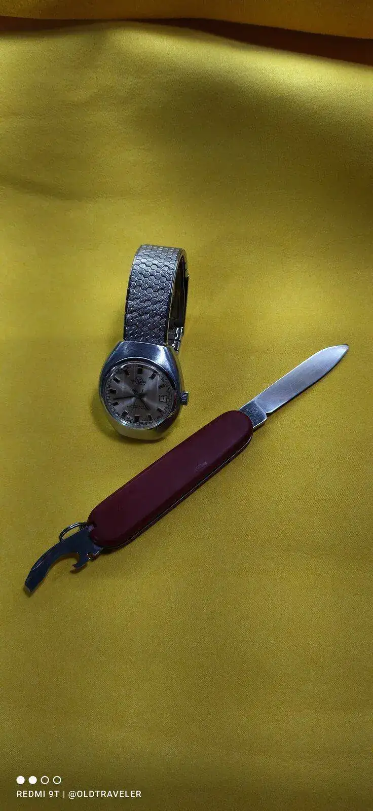

Yo he aprendido a remover pernos con una navaja que pertenecio a mi relojero , un señor mayor, que luego de muchas negociaciones aceptó vendermela.
Cuando le coges el truco es de lo mas efectivo para remover los pasadores, tambien tengo varias de las que te envian de regalo los vendedores de Ali con las correas.
Y recuerdo lo que me dijo una vez mi relojero "si te vas a dedicar a esto (refiriendose al oficio de relojero), comprate la buena, si nada mas es para cambiar de vez en vez alguna correa, las baratas te sirven "
Saludos desde Mexico.

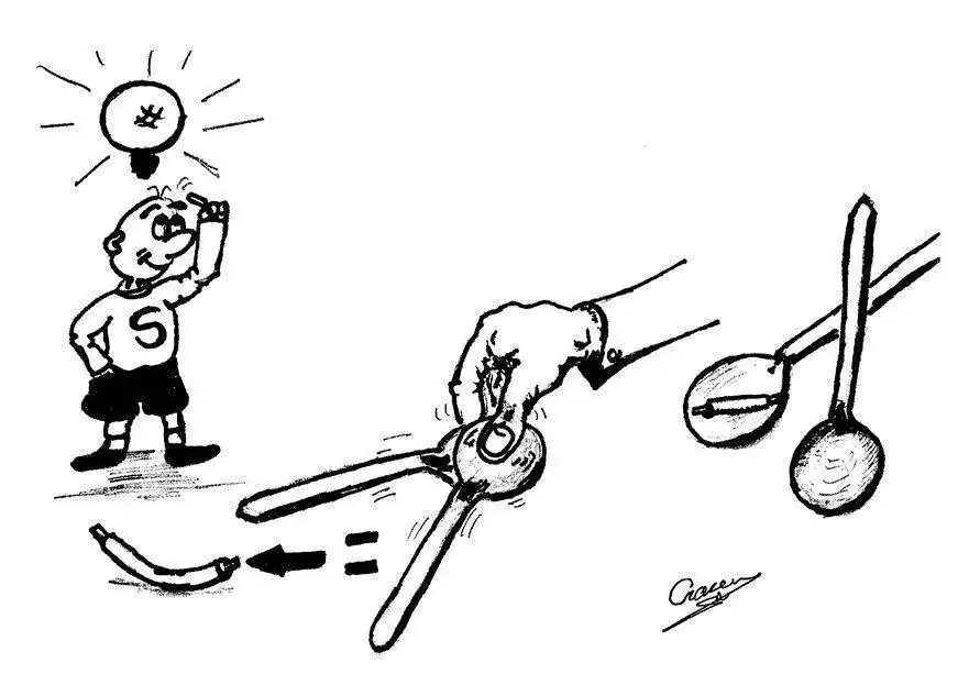

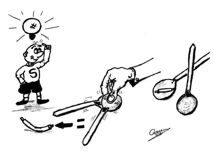

Curvar pasadores​
Algunos relojes, debido a su diseño, precisan que los pasadores sean curvados.
Herramientas y material​
Dos cucharones de azucarero.
Elaboración​
Colocamos el pasador en el interior de una de las cucharas y con la otra cuchara presionamos fuertemente sobre la otra cuchara. Curvando el pasador, dándole la forma de la cuchara de casi media luna para que nos ajuste en el reloj el pasador y de esta forma nos ajuste la correa.
Reacciones: bananasdo, OldTraveler, Enryb8 y 1 persona más
Curvar pasadores​
Elaboración​
Ver el archivos adjunto 2411839
Tengo un Suunto con el pasador curvado. De momento sin problemas, pero ya tengo solución si necesito cambiar alguno.
Me encantan tus ideas, son geniales.

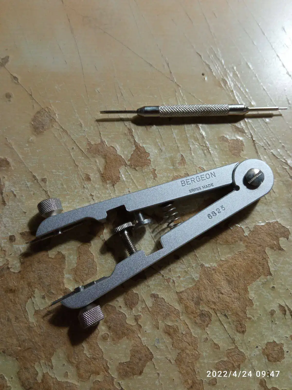

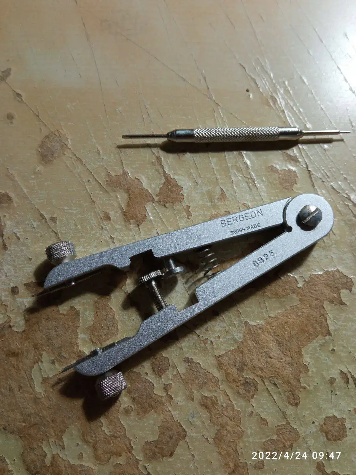

Pues yo tengo las pinzas de Bergeon de la foto y al final siempre uso la otra que suele venir de regalo con alguna correa.
Reacciones: Noni16, OldTraveler y Enryb8

Pero una pregunta, las pinzas Bergeon de la foto ¿No son solo para armis tipo Rolex, para apretar los 2 pasadores a la vez? ¿O Tambien se usan la otra?
Salvo que me halla liado se supone que sirve para cualquier pasador de resorte y funciona como dices, aprieta los dos lados del pasador la vez, los pins pueden girarse, son reversibles y sustituibles para distintos ajustes, también he visto la misma pinza en Horotec.
He visto videos de las pinzas 7825 donde si se refieren a ellas específicamente para Tudor/Rolex, más allá de eso no tengo un Rolex para comprobar así que no sabría decirte; pero vamos, hay gente que los saca con la 6767 sin problemas.
