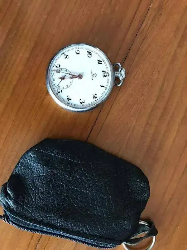

Buenos dias compañeros,
Estaba poniendo en orden los cajones y me he encontrado con esta pieza que ni me acordaba que la tenia.
El tema es, que hago con ella? Es copia o original?
Merece la pena recuperarlo? O mejor venderlo a quien le pueda dar una nueva vida?
La cuerda va bien, le falta tapa y cristal...
Gracias por la ayuda compañeros
saludos

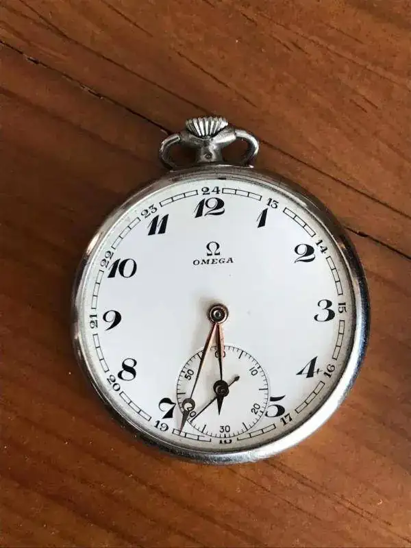

Hola, buenas tardes.

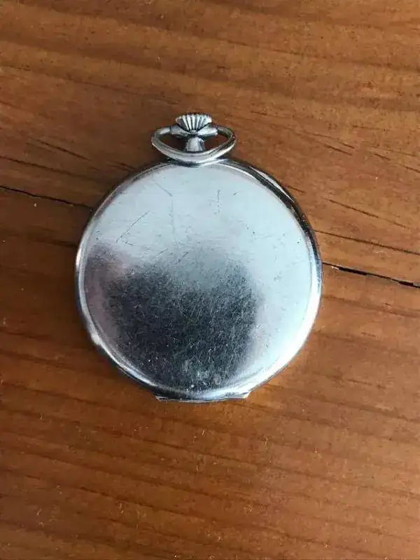

Por la forma del bisel superior ese reloj no llevaba tapa, de lo contrario tendrías restos de la bisagra a las 6.
No parece una copia ni mucho menos. Si no te gustan los relojes de bolsillo puedes ponerlo en venta aunque antes invertiría algun dinerillo en ponerlo a punto e instalarle su cristal. La diferencia entre vender un reloj en ese estado y en orden (aunque no esté perfecto) es bastante.
Saludos y suerte.
Yo lo arreglaría, desde luego...

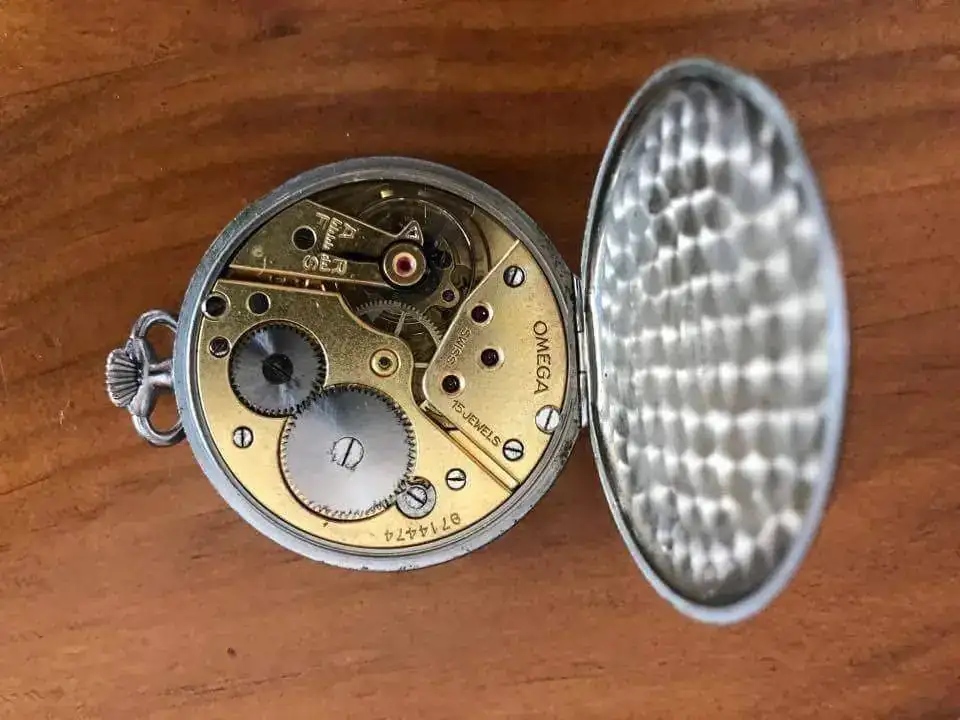

jorjo, taller para este reloj existe. No tengas prisa. Mira con un calibrador o pie de rey el diametro de la máquina solo de la máquina. Según imagen. Perdona la linea curva. Se me ha ido la mano. Si mide 23'4 mm. es un 220 o familia según te pongo. Intenta con una lupa si aprecias algún número debajo del volante.
[SIZE=+1]Omega 220[/SIZE]
Features
manual wind
sub second
Data
Dm= 23.4mm, Do= 23.7mm
H= 3.75mm
F= 0.5mm
T= 1.7mm
15 jewels
f = 18000 A/h
power reserve 43h
Balance staff U102
Stem W604
Mainspring / battery
Zf1121, 1.45 x 8.5 x 0.10 x 250mm
Hands
1.4 x 0.65 / 0.15mm
Remarks
1935-
bimetallic screw balance, Breguet hairspring
family:
220 (23.4 until 1949): sub second
230 (23.4SC until 1949): sweep second
231 (23.4SC AM until 1949): sweep second, antimagnetic
Example, year: signature; shock device
1939: 8902875, Omega, Swiss, 15 Jewels
(Omega 23.4)
