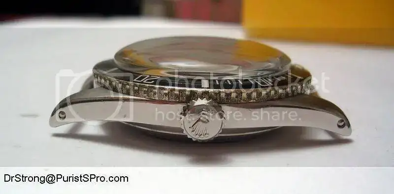

Creo que la corona es más grande en el 6538, a parte de las diferencias en los calibres que ya te ha comentado Guancho.

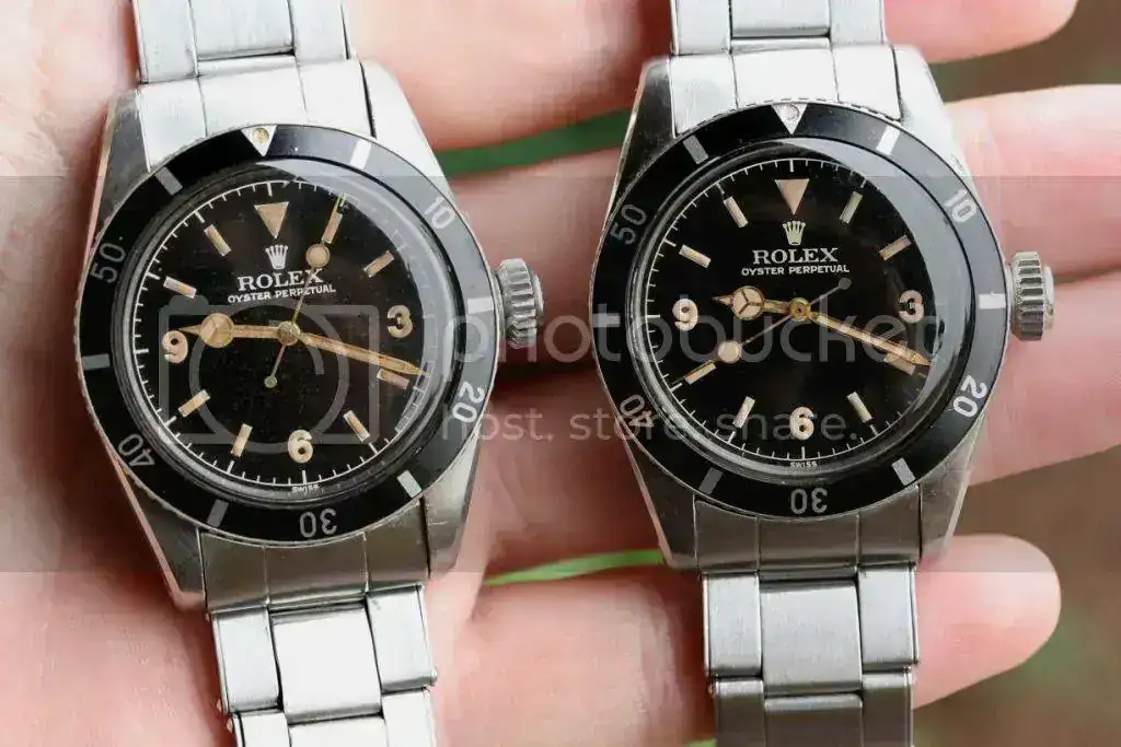

Aqui tienes unas fotos:

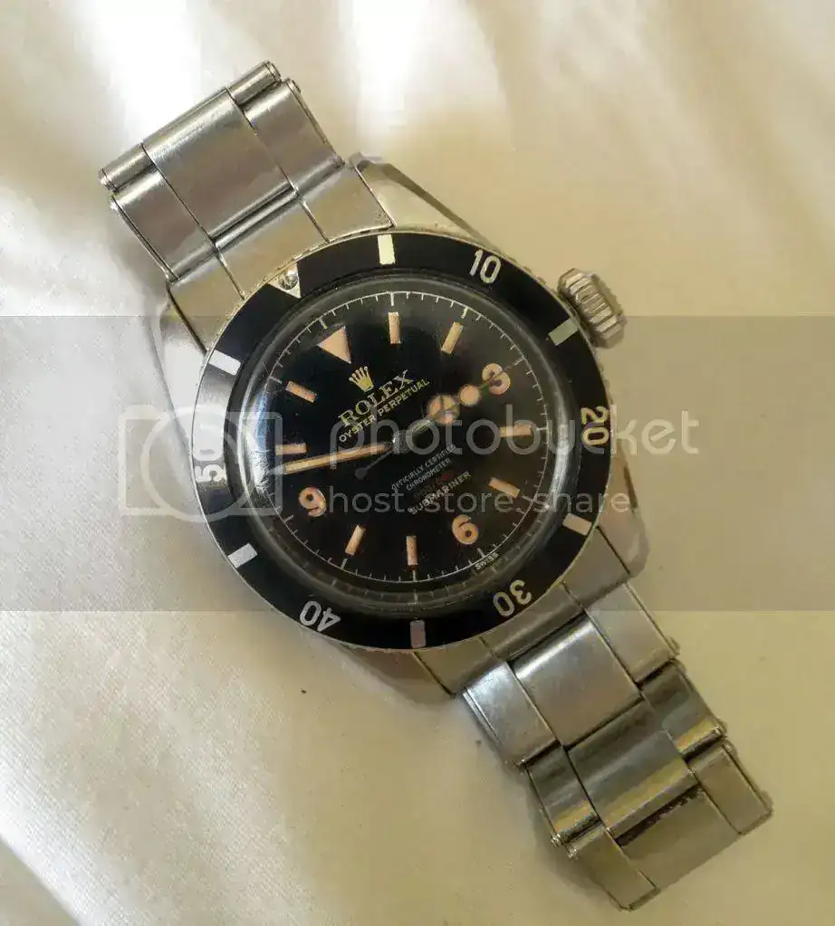

un 6536 (el 5508 es igual exteriormente):

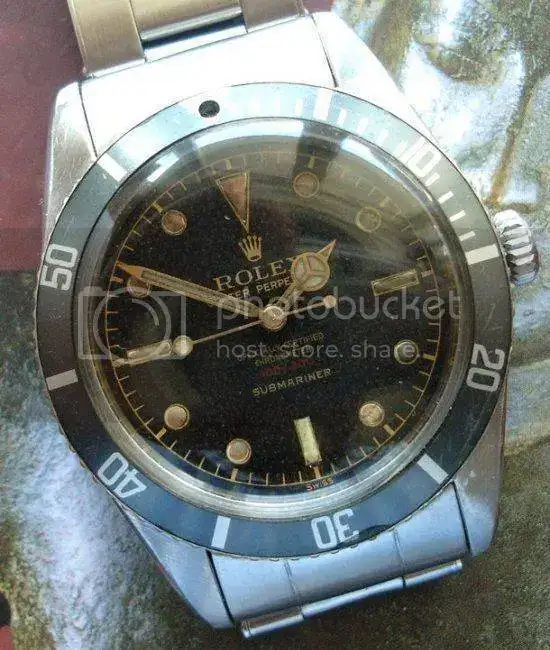

Un 6538 de los primeros:

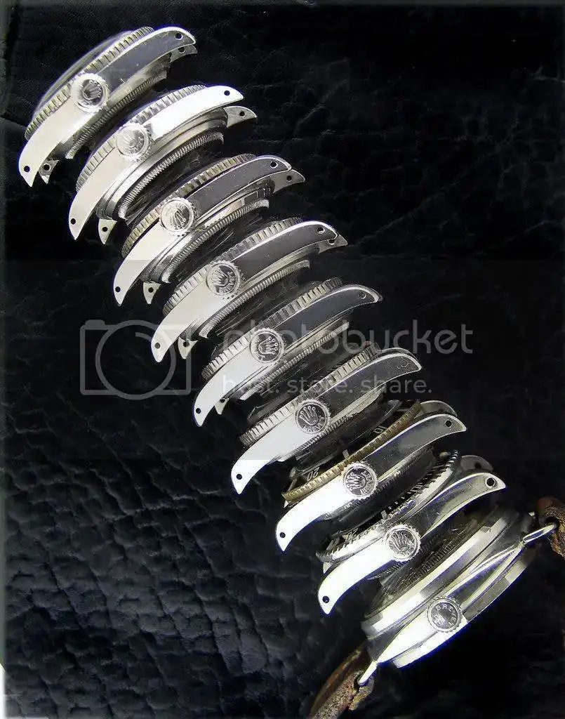

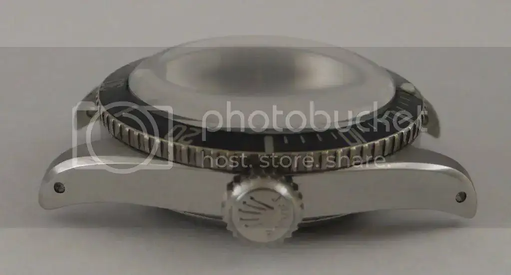

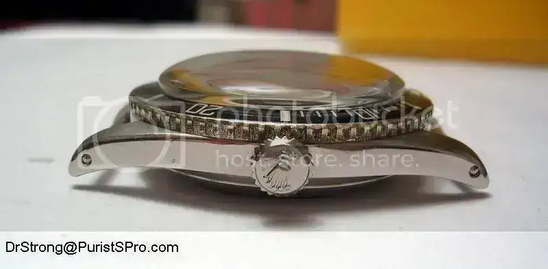

Unas fotos de perfil para que veas la diferencia entre un 6536 y un 6538. El 6538 puesto viene a quedar como un seadweller 16600:

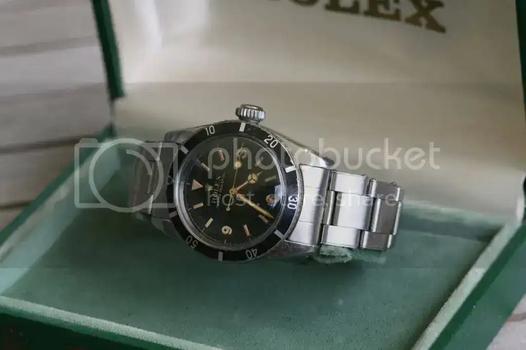

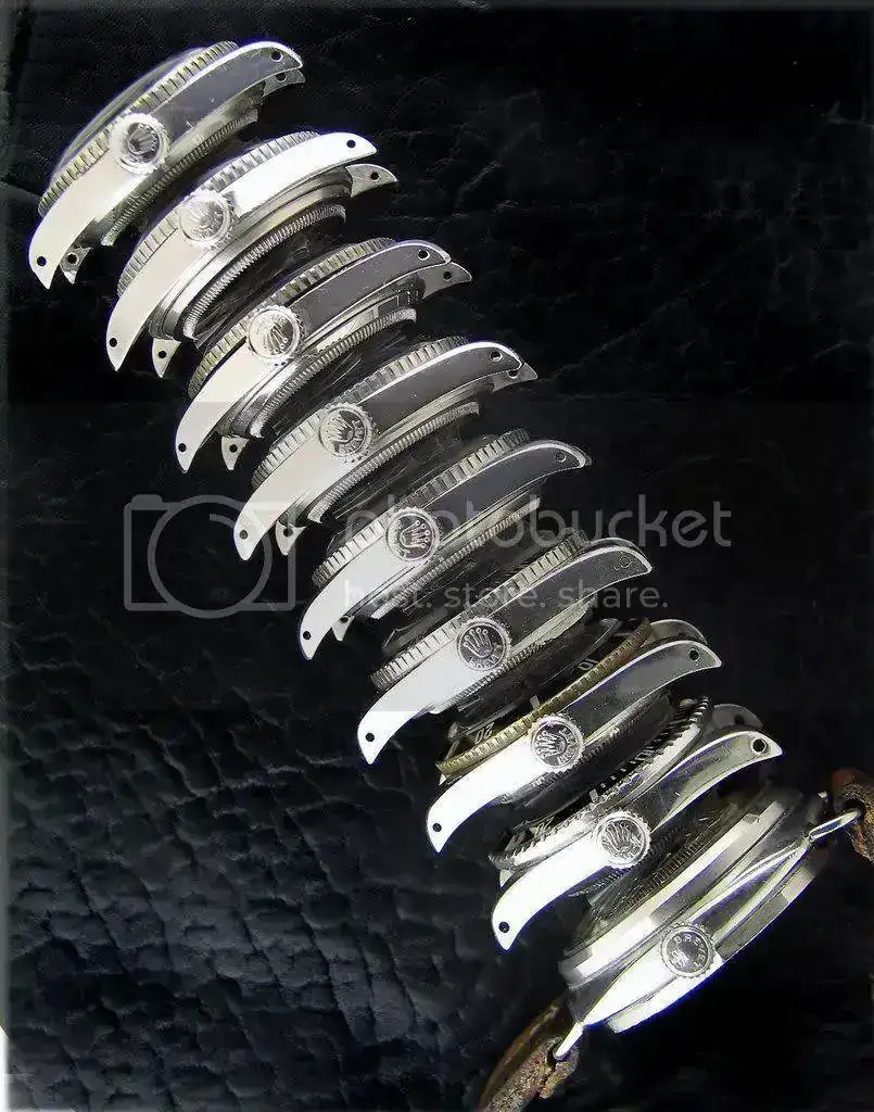

Una de regalo...
Y otra del submariner más bonito que ha fabricado rolex en toda su historia: el 6200, el de la foto en concreto está a la venta 😉
