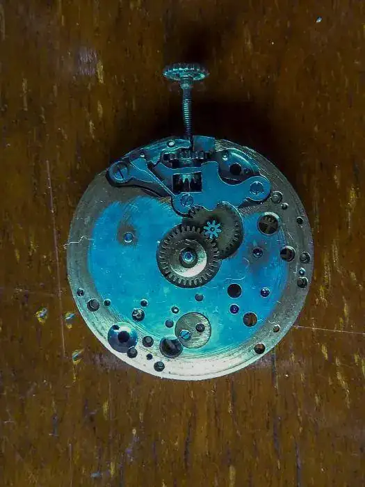

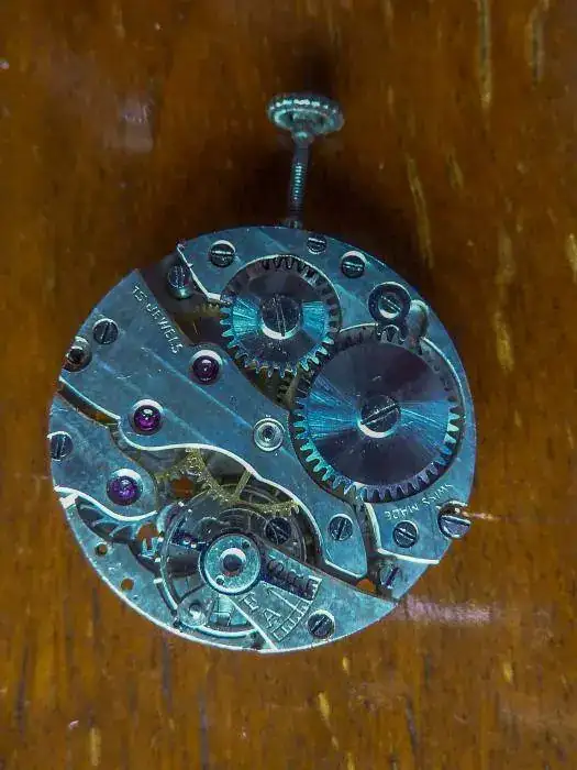

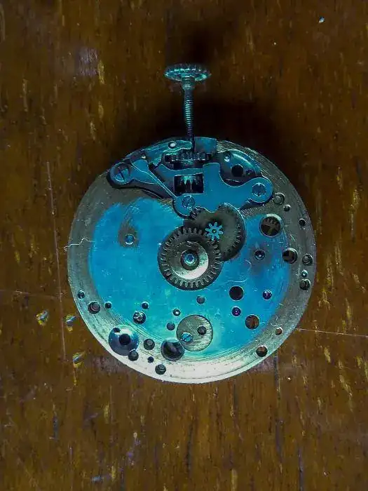

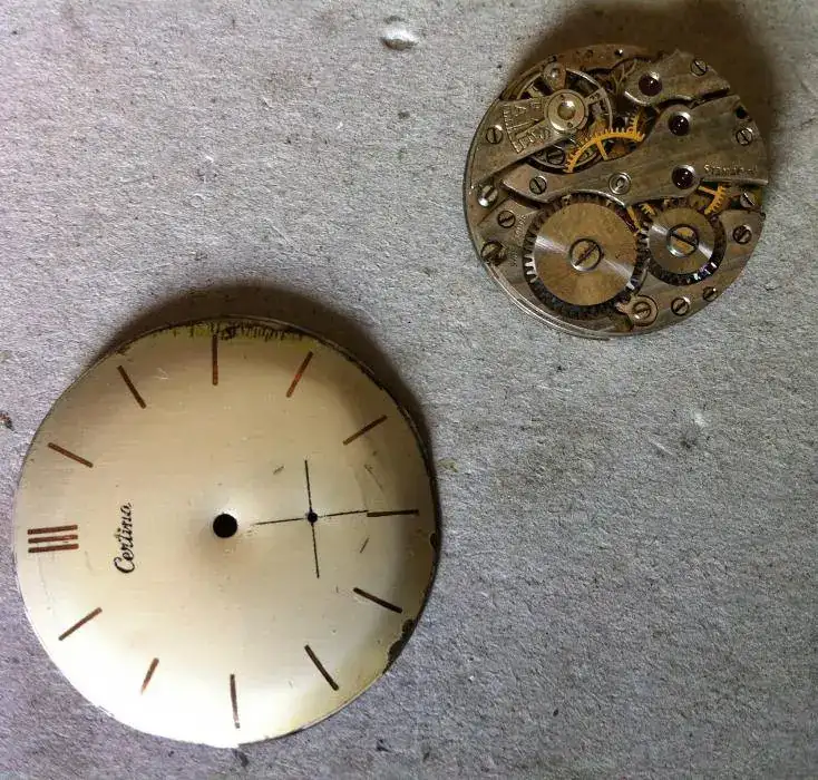

Hola foreros os pido ayuda en la identificacion de este calibre.Os dejo unas fotos del calibre de un certina.
Aunque tiene un parecido al calibre kf300 hay ciertas diferencias,el diametro si es igual a este.No encuentro ninguna marca que me de alguna pista para identificarlo.Espero que alguno de vosotros sepa de que calibre se trata.Gracias
Parase un KF 300 pero a veces las formas engañan, espera al experto y querido Luis que es el amo y señor de los KF :ok::
Buen día querido Javier; coloque fotos mas claras y en especial la del mov. del medio.
Sí yo me arriesgo - diría que no es un mov. Certina?

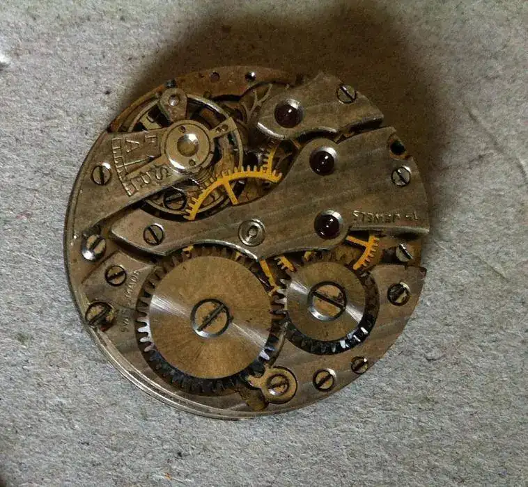

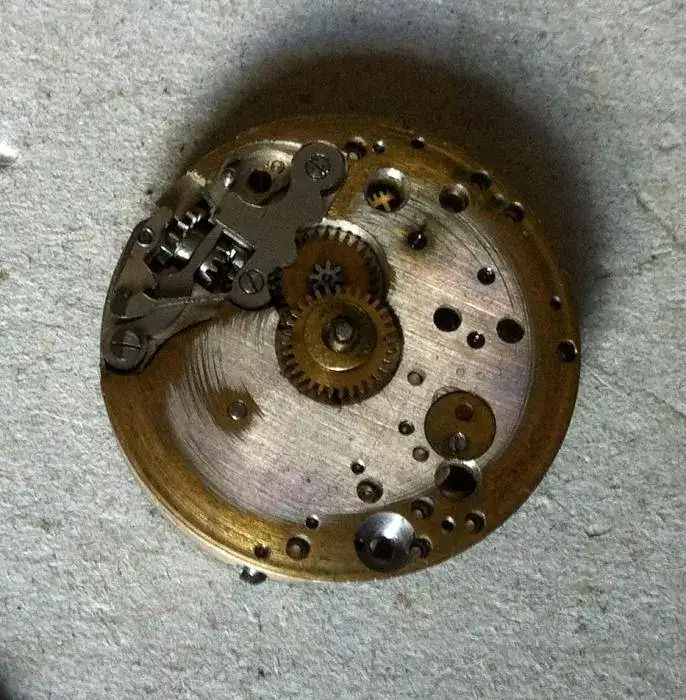

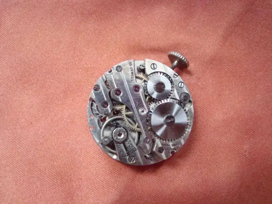

Hola,
me parece que es un Eberle 10.5 '''
por el resorte de tirete, como Don Luis nos ha enseñado.
Alvaro
Hola,
tiene razon Golipo, es un calibre de la Nouvelle Fabrique Tavannes-Eberle 10.5 ''' de 15 rubis, unas fotos de uno igual que equipa un Cauny de los 40 de mi coleccion.

Creo que Golipo ha dado en el clavo,el calibre el cual refiere es igual al mio.Les mando unas fotos mejores en un momento.Gracias a todos por sus aportaciones.

Javier - ahora sabe - que el nombre del muerto - no es el nombre verdadero?
Todos sabemos que hay que comparar el rte. de tiret. Esta pieza - es la impresión digital del reloj y es quien nos dirá el calibre que sea.
Javier - la marca Certina no utilizó este calibe - así que buscaremos las piezas con el calibre verdadero y no con el nombre del muerto.
Por favor: unas fotos mas claras y el nombre de las fornituras que tengo que buscar - así
cuando usted venga al taller - estaremos adelantados y con una respuestas claras.
Un saludo y estaré esperando las fotos claras.
Luis desde Argentina

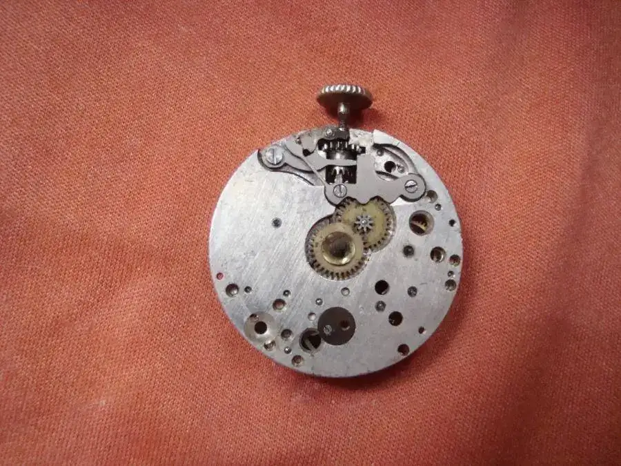

    31,6 KB · Visitas: 82
    30,9 KB · Visitas: 86
    32,3 KB · Visitas: 92
Las fornituras que necesito son el ancora(710) y el volante completo con espiral(721) y la aguja de segundero.Gracias Don Luis.
